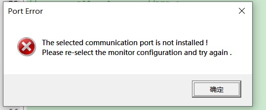

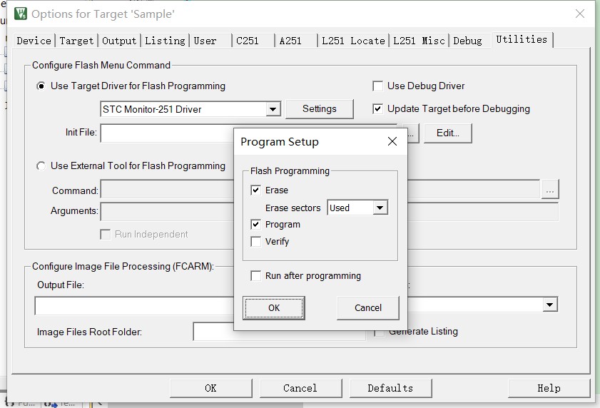

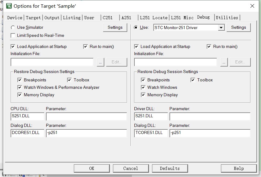

用usb下载 无法下载程序
keil里面程序下载报错
keil里面程序下载报错
芯片已经成为仿真芯片了
芯片已经成为仿真芯片了
KEIL设置了
KEIL设置了

发表于 2025-1-1 15:36:33 | 显示全部楼层
使用AIapp-ISP-v6.95D下载,Keil不能直接下载,只能仿真,正确编译后点debug就可以仿真了

发表于 2025-1-1 16:25:21 | 显示全部楼层
看样子是做swd仿真,swd仿真只能link1d。

 楼主| 发表于 2025-1-1 20:57:21 | 显示全部楼层
可以用usb仿真下载 已解决
