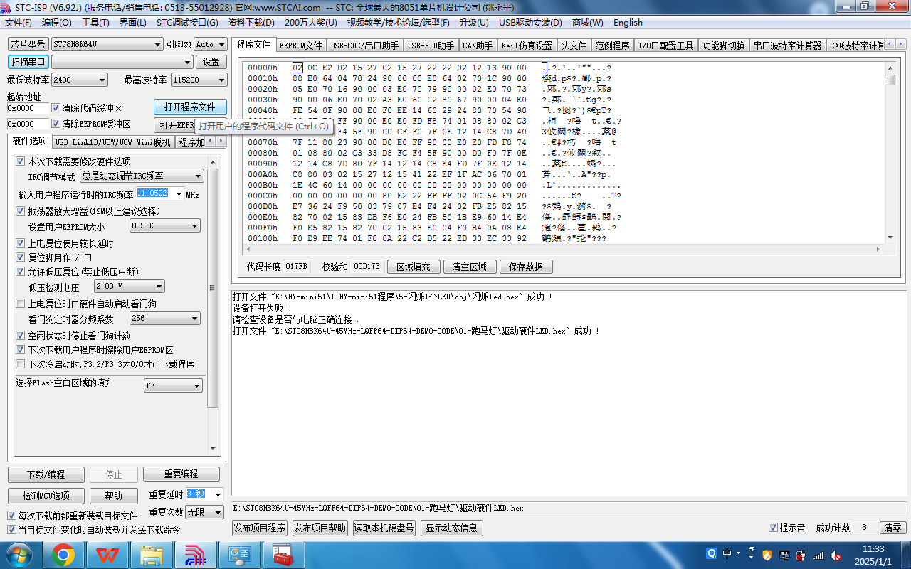

发表于 2025-1-1 11:36:42 | 显示全部楼层 |阅读模式

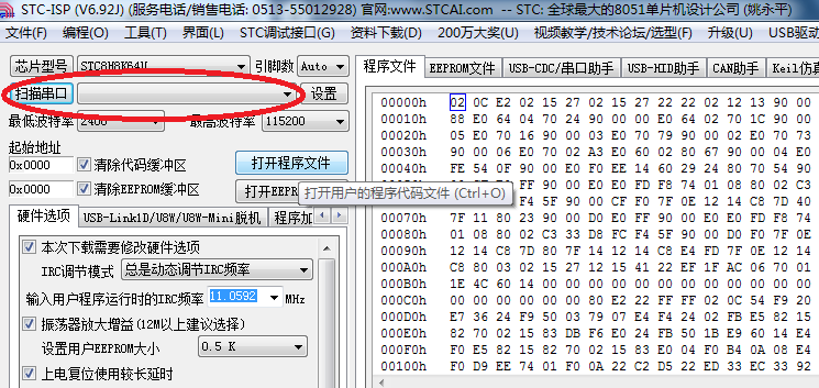

以前用这个笔记本ThinkPad X201可以连STC-ISP6.92,可以配合TYPE-C连核心实验板下载程序,现在找不到串口,设备管理器那里也找不到,很奇怪的事情,没有重装系统没有设置BIOS选项,不知道各位大神有没有遇到过。前几个月还正常还可以。

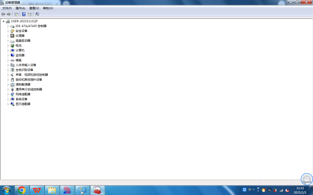

发表于 2025-1-1 11:38:51 | 显示全部楼层
扫描不到串口

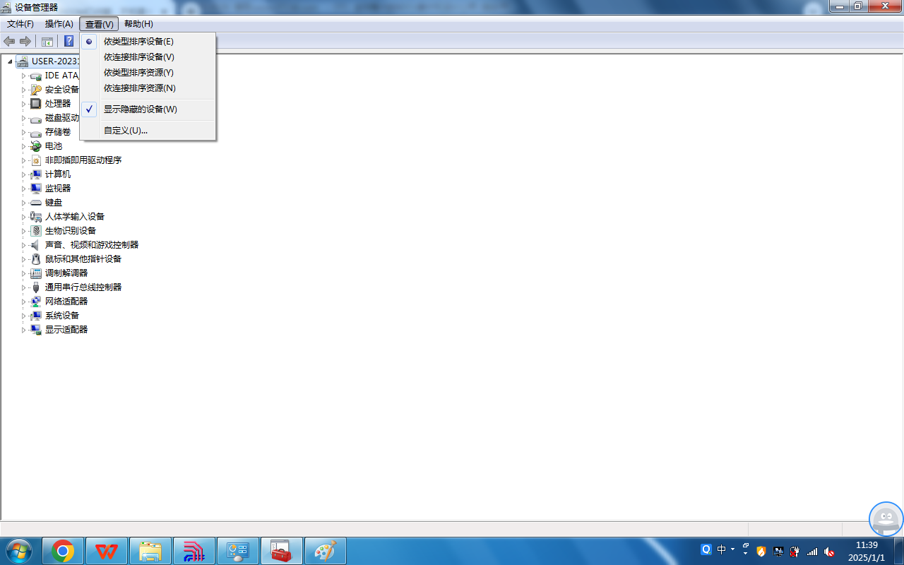

发表于 2025-1-1 11:40:07 | 显示全部楼层
显示隐藏设备也没有

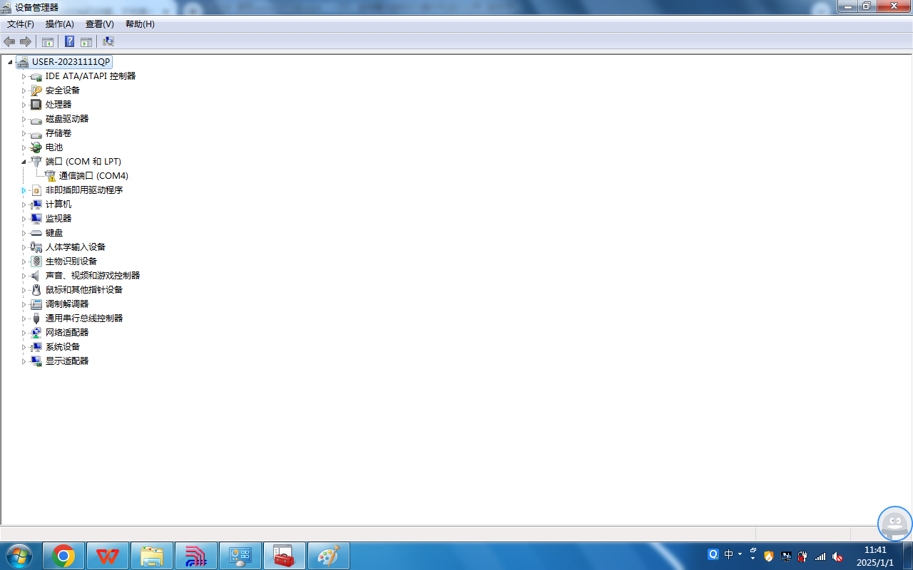

发表于 2025-1-1 11:42:09 | 显示全部楼层
可以通过添加过时器件添加通信端口,但是还是没法正常使用,STC-ISP依然无法连上

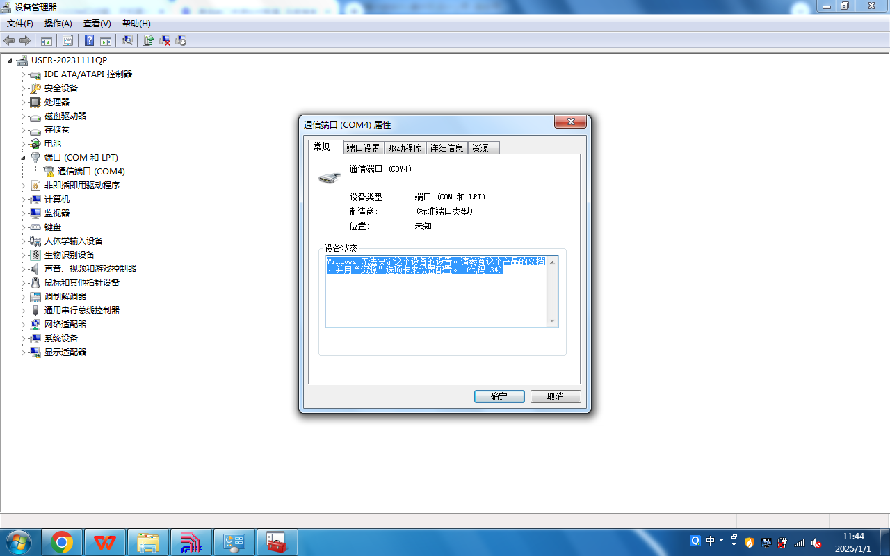

发表于 2025-1-1 11:45:21 | 显示全部楼层
Windows 无法决定这个设备的设置。请参阅这个产品的文档,并用“资源”选项卡来设置配置。 (代码 34),这个有大神知道怎么解决么

就是电脑USB type C直连开天斧核心实验板,没用其他的转串口芯片

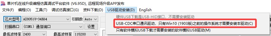

发表于 2025-1-2 09:03:58 | 显示全部楼层
开天斧核心板本身不会识别出串口设备,除非芯片里烧录了带USB-CDC功能的程序。
按住板子P32不放,按一下电源OFF键进入USB下载模式,烧录带USB-CDC的例子到芯片里试试。
