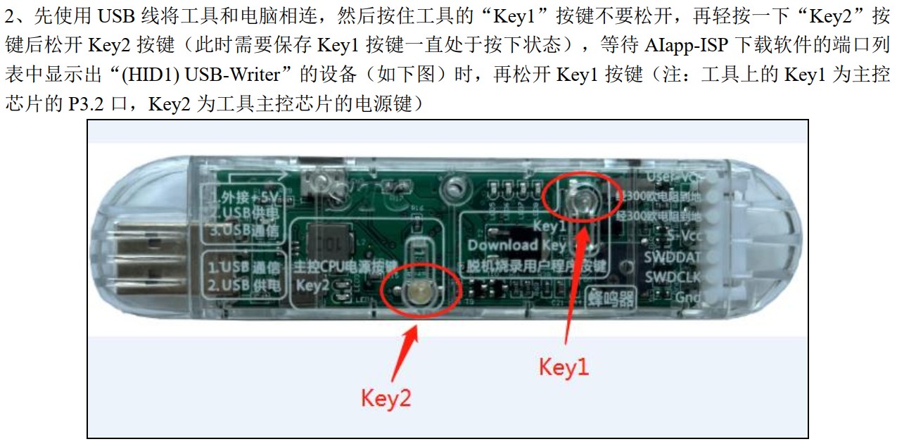

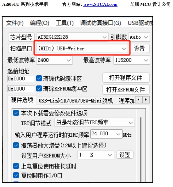

先按key1后按key2,松开key2,在松开key1,进入固件下载模式在,ISP软件制作link1d主控芯片看下。
