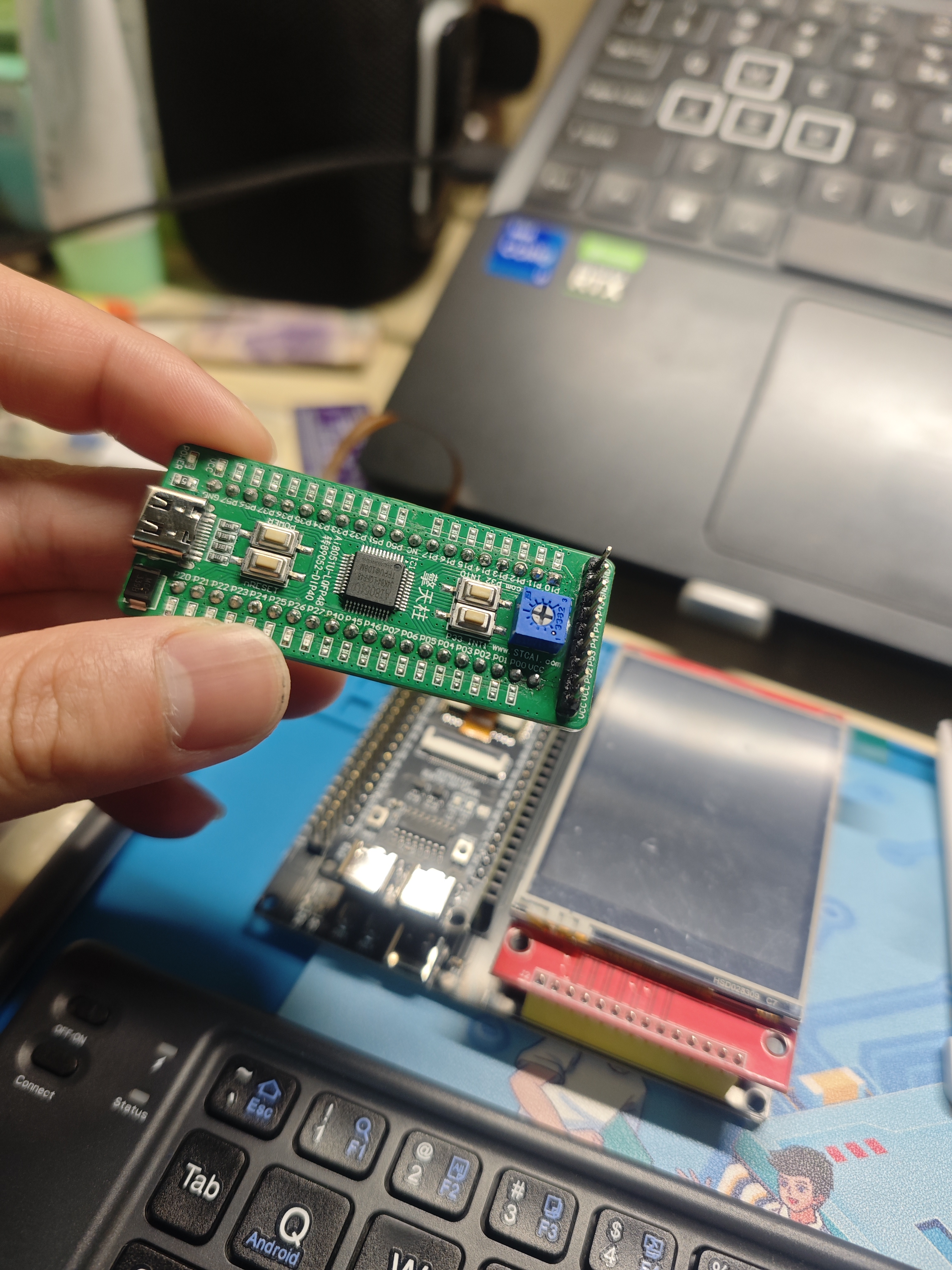

学习AI8051第一集
  • 打卡总天数:14
  • 最近打卡:2025-03-11 01:59:25
91
91
发表于 2025-1-1 01:17:34 | 显示全部楼层 |阅读模式

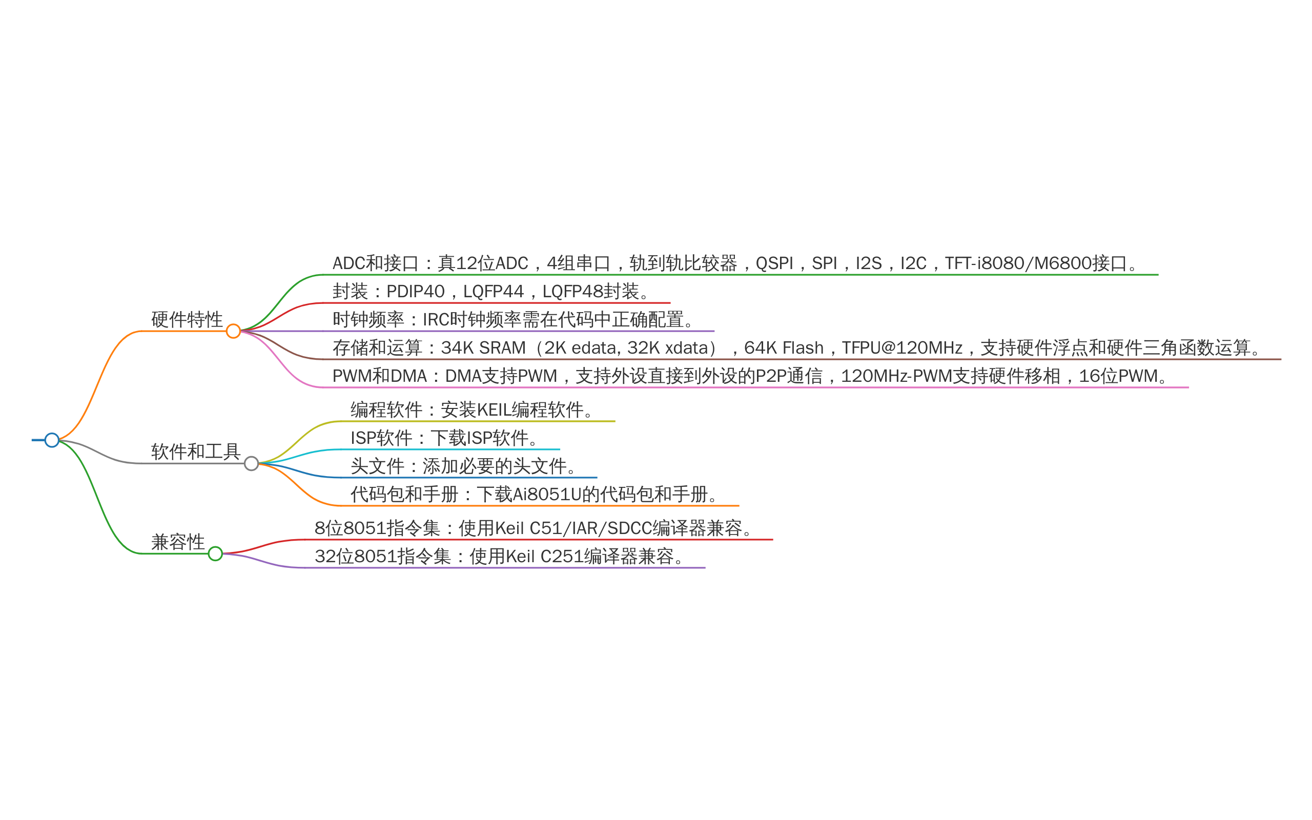

# Ai8051U 32位51单片机简介与特性
## 重点特性
- 支持真12位ADC
- USB接口
- 4组串口
- 轨到轨比较器
- QSPI、SPI、I2S、I2C接口
- TFT-i8080/M6800 接口
- PDIP40,LQFP44,LQFP48封装
## 硬件规格
- USB型1T 8051微控制器,支持32位和8位指令集
- 管脚兼容89C52RC和12C5A60S2
- 34K SRAM (2K edata, 32K xdata)
- 64K Flash
- TFPU@120MHz,硬件浮点/三角函数运算器
- DMA支持PWM,支持外设到外设P2P
- 120MHz-PWM支持硬件移相,16位PWM
## 开发环境与工具
- 使用Keil C51/IAR/SDCC编译器兼容8位8051指令集
- 使用Keil C251编译器兼容32位8051指令集
- 安装KEIL编程软件
- 下载ISP软件
- 添加必要的头文件
## 视频教程
- 《8051U 深度入门到32位51大型实战视频》由冲哥主讲

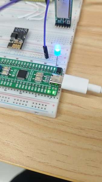

第二集点亮LED
#include "ai8051u.h"
#include <stdio.h>
#define LED_PIN P20
    unsigned int brightness = 0;
    unsigned int fadeStep = 5;
    unsigned int delayTime = 100;
void Timer0_Init() {
    TMOD |= 0x01;
    TH0 = 0xFC;
    TL0 = 0x18;
    ET0 = 1;
    EA = 1;
void Timer0_ISR() interrupt 1 {
    TH0 = 0xFC;
    TL0 = 0x18;
    LED_PIN = !LED_PIN;
void delay(unsigned int ms) {
    unsigned int i;
    for (i = 0; i < ms; i++) {
        TR0 = 1;
        while (!TF0);
        TR0 = 0;
        TF0 = 0;
void main() {
    P2M0 = 0;
    P2M1 = 0;
    Timer0_Init();
    while (1) {
        for (brightness = 0; brightness < 256; brightness += fadeStep) {
            TH0 = (0xFC - (brightness * 0xFC) / 256);
            delayTime = 100 - (brightness / fadeStep);
            delay(delayTime);
        for (brightness = 256; brightness > 0; brightness -= fadeStep) {
            delay(delayTime);
实现一个LED灯的渐变
实现一个LED灯的渐变

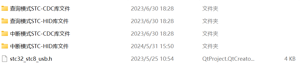

今天学习了USB不停电下载模式的视频教学,还是第一句冲哥讲的真好!
在编写我们的main.c 文件时,要添加“stc32_stc8_usb.h”文件,一般我们都将查询中的库文件添加到我们的工程中,只有当用到中断,或者主要的控制代码在中断外设的中断处理函数中时,才需要添加中断库文件,具体操作看冲哥。
关于 I/O 的注意事项: 1、 P3.0 和 P3.1 口上电后的状态为弱上拉/准双向口模式 2、 除 P3.0 和 P3.1 外,其余所有 IO 口上电后的状态均为高阻输入状态,用户在使用 IO 口前必须先设置 IO 口模式 3、 芯片上电时,若 P3.0 和 P3.1 同时为低电平,P3.2 口会短时间开启内部 4K 上拉,用 以读取 P3.2 口外部状态来判断是否需要进入 USB 下载模式 4、 芯片上电时如果不需要使用 USB 进行 ISP 下载,P3.0/P3.1/P3.2 这 3 个 I/O 口不能 同时为低电平,否则会进入 USB 下载模式而无法运行用户代码 5、 当使用 P4.7 当作复位脚时,这个端口内部的 4K 上拉电阻会一直打开;但 P4.7 做普 通 I/O 口时,基于这个 I/O 口与复位脚共享管脚的特殊考量,端口内部的 4K 上拉电 阻依然会打开大约 6.5 毫秒时间,再自动关闭(当用户的电路设计需要使用 P4.7 口 驱动外部电路时,请务必考虑上电瞬间会有 6.5 毫秒时间的高电平的问题)

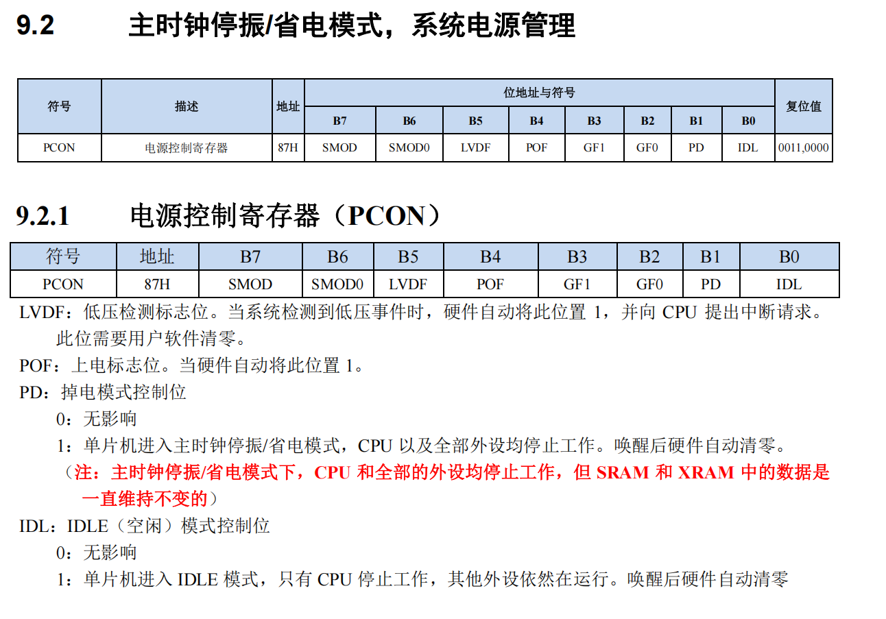

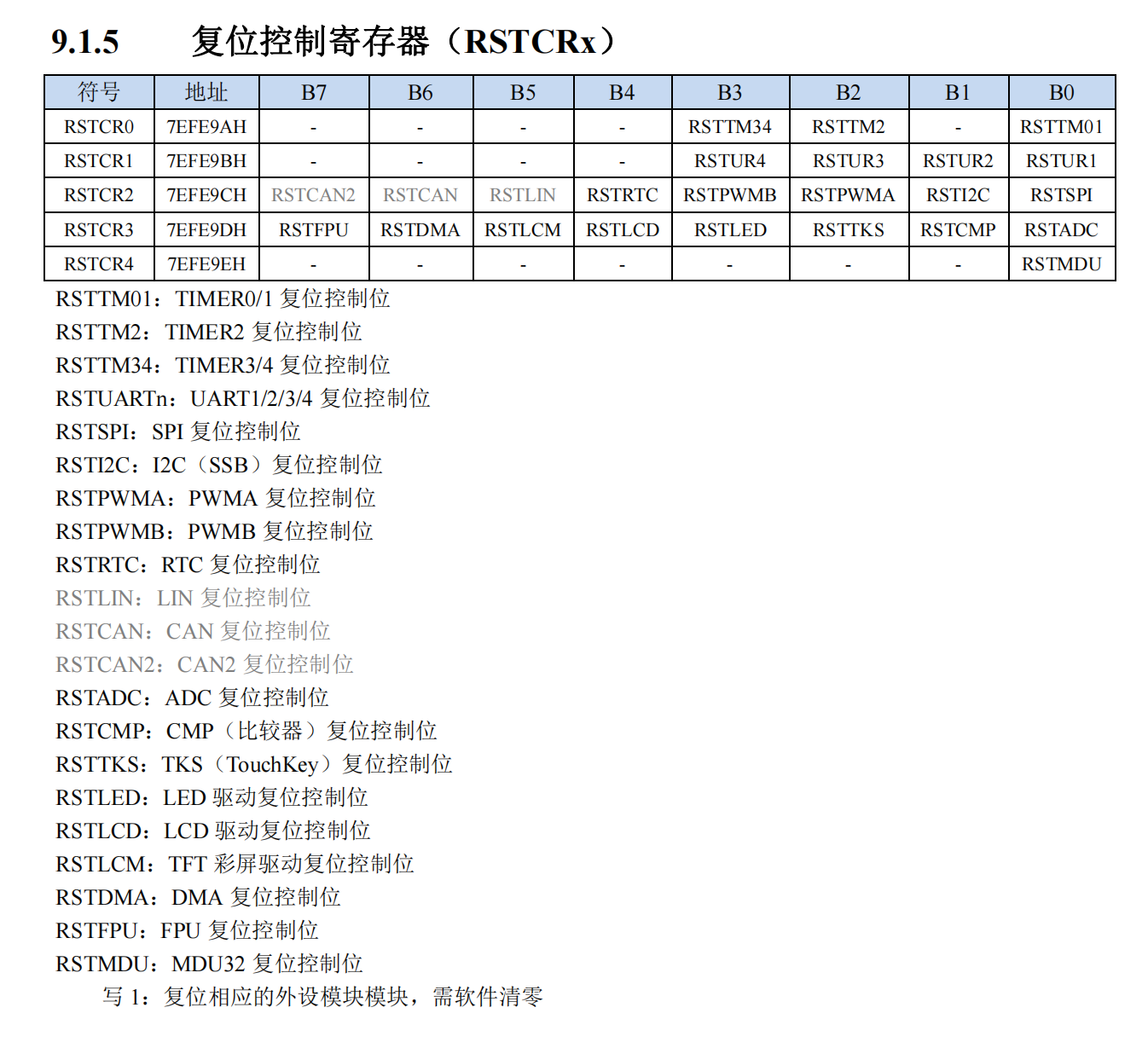

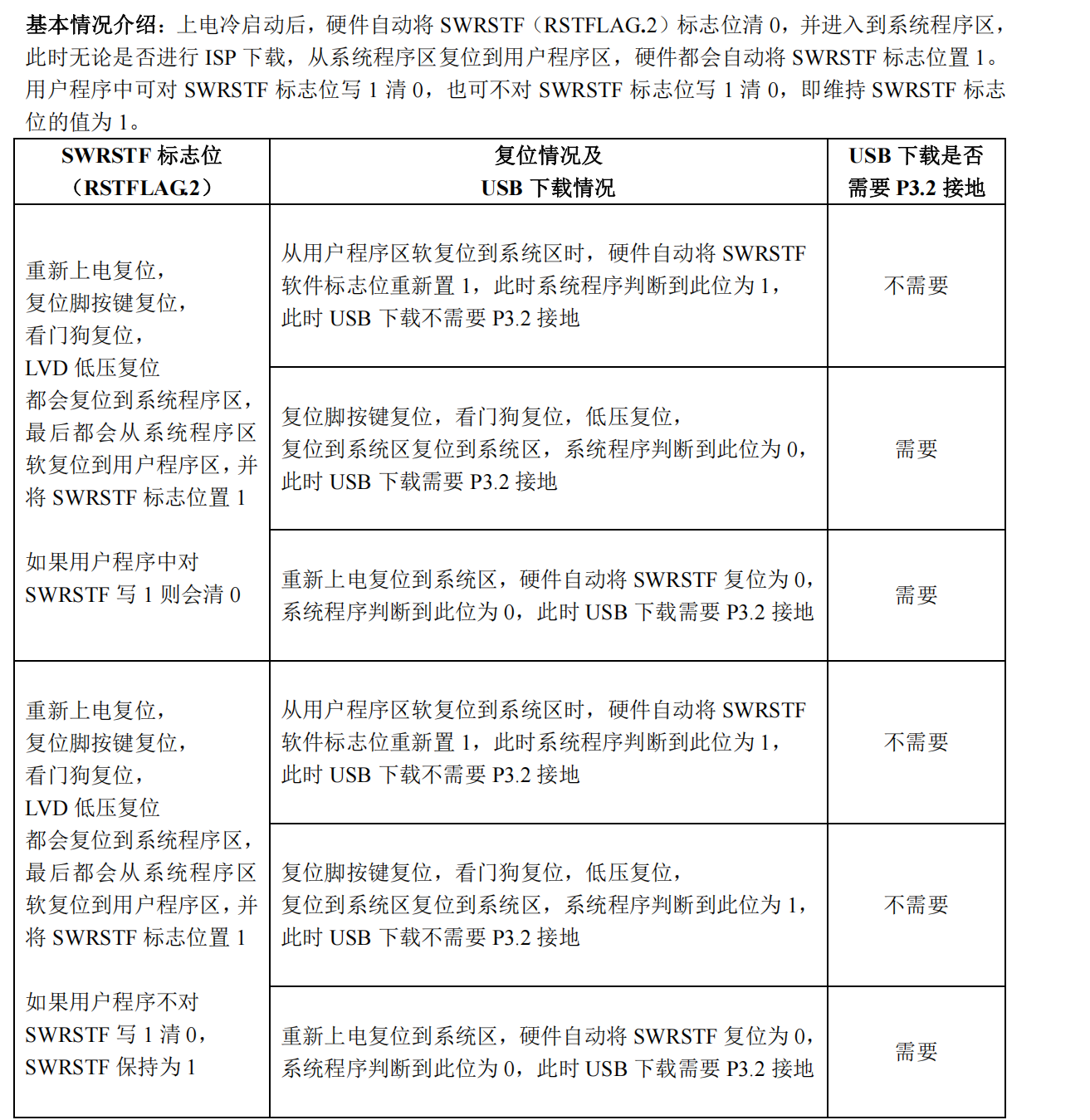

复位系统
# 系统复位操作总结

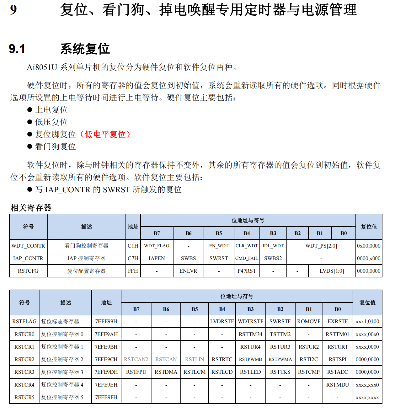

## 1. 系统复位的重要性
- **避免不确定行为**:未复位时,内部控制寄存器内容可能是随机的,可能导致定时器溢出、中断异常、外设误操作等。
- **初始化系统**:复位操作可清除寄存器、设置默认值、配置时钟等,确保系统正常运行。
- **保证程序正确执行**:确保程序从正确地址开始执行,避免跳转到未知地址或执行错误指令。

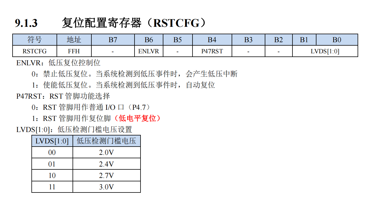

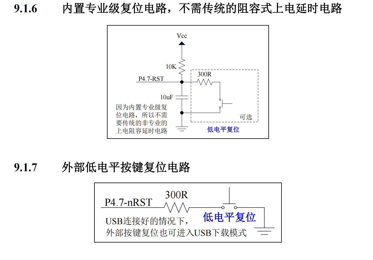

## 2. 硬件复位
- **上电复位**:影响因素包括复位电压(1.7-1.9V)和上电时间。建议使用5.1K电阻上拉到VCC以加快开机速度。
- **低压复位**:当VCC电压低于设置的低压检测电压时,MCU会产生低压复位或低压中断标志。
- **复位脚复位**:通过外接电阻和按键实现硬件复位。

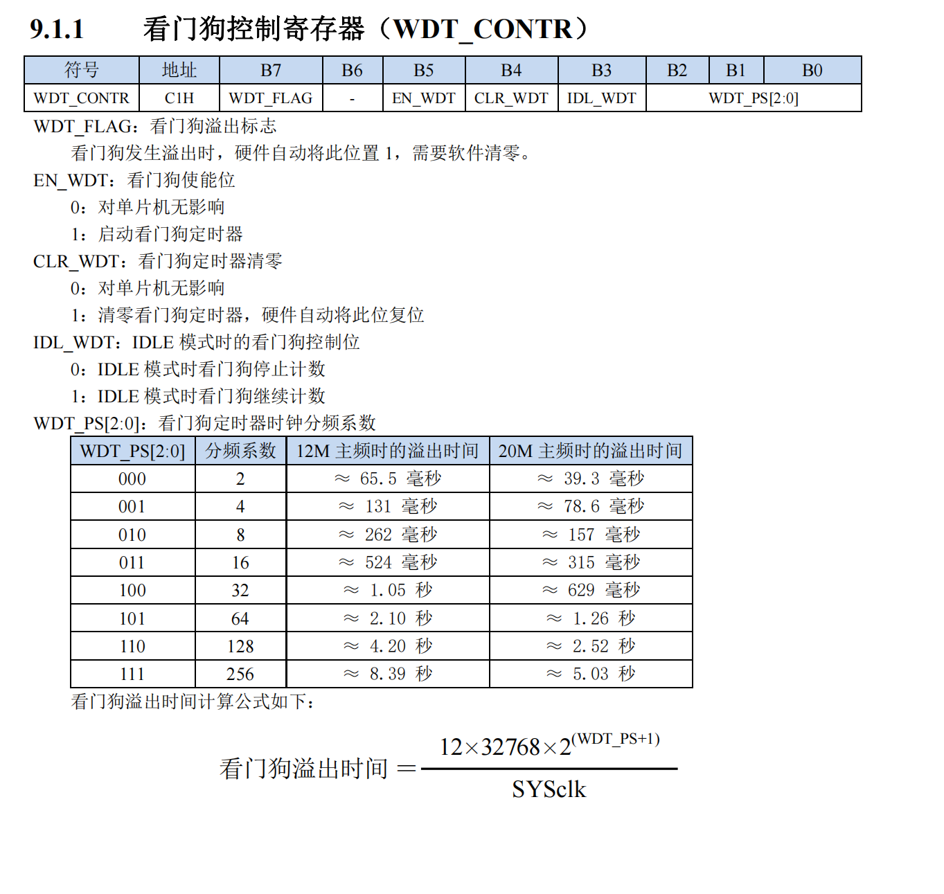

- **看门狗复位**:参考手册9.7.1节范例程序,定时清除看门狗计数器,避免复位。
## 3. 软件复位
- **从头开始运行用户程序**:软件复位可以使系统从头开始运行。
- **进入下载模式**:用于系统更新或固件升级。
## 4. 密码锁功能
- **无输入时**:数码管显示“- - - - - - - -”。
- **有输入时**:按顺序写入按键值,例如按“1”显示“1 - - - - - - -”。
- **密码正确时**:当输入密码为“12345670”时,数码管显示“open”,否则显示“- - - - - - - -”。
## 5. 系统新增功能
- **看门狗**:超时1秒自动复位。
- **开机版本号**:开机显示三秒的版本号“U 1.00”。
- **手动复位**:使用P33按钮重启,方便查看版本号和清除密码。
## 6. 注意事项
- 在有USB功能的程序中,记得先进行USB复位。
- 使用有看门狗的芯片时,注意定期清除看门狗计数器,避免复位。
