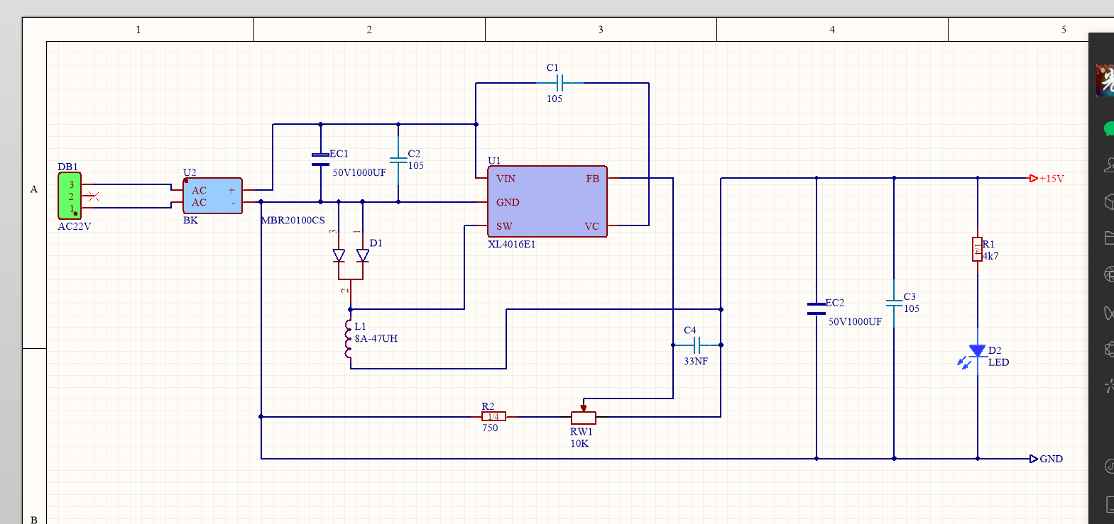

如图是这样的打什么这个XL4016是一款常用的稳压开关电源芯片,原电路是通过RW1与750电阻分压得到 反馈电压0-17V的稳压,可以说反馈多少电压值输出就是多少电压,比如FB给10V电压,那么稳压电路就是输出10V,我现在想用STC的单片机来控制输出0-30V来实现程序上的进行调压,具体怎么实现呢,求教万能的大神们指点一下。跪求!

FB给10V电压,输出0V
正解  发表于 2025-1-2 17:53

用数字电位器试试
