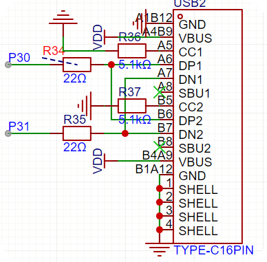

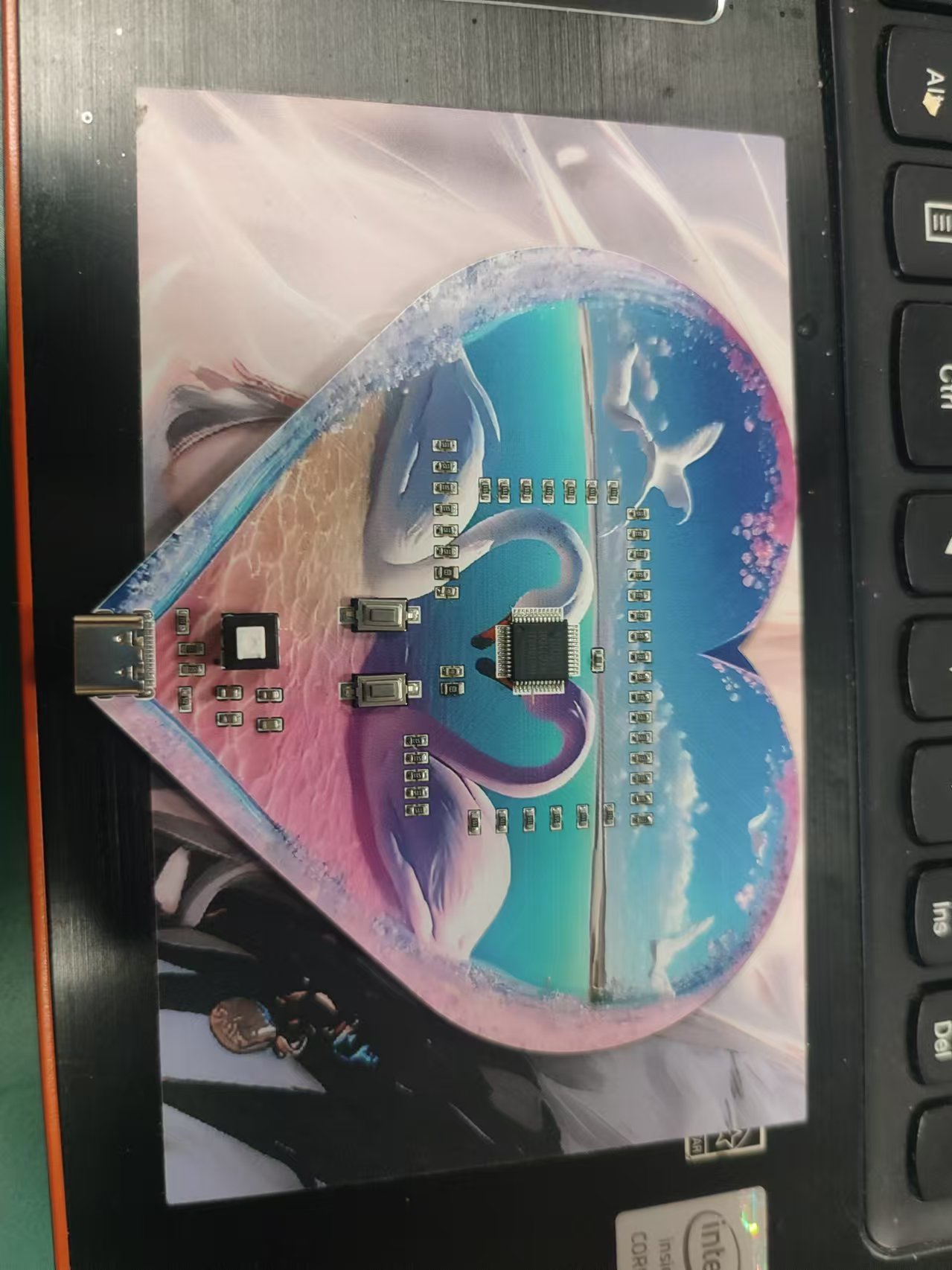

用AI8051做了一个流水灯,尝试半天发现无法下载程序,后来查看电路图发现居然把TX和DX画反了,还能抢救一下么?

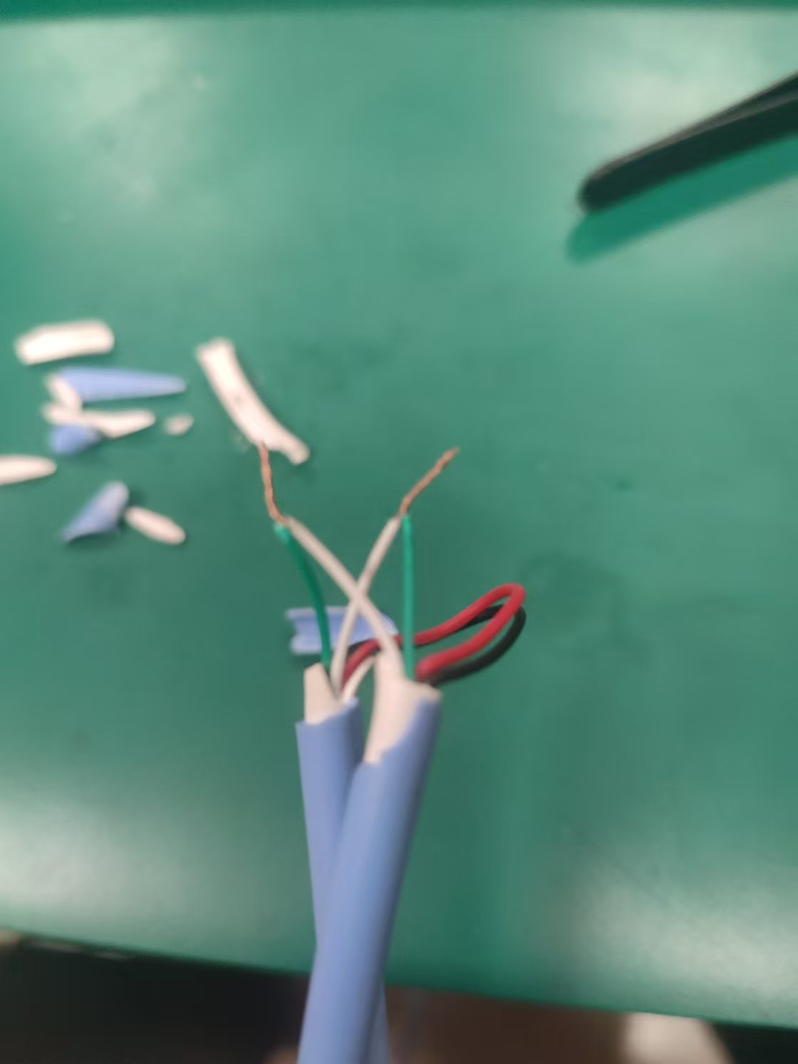

发表于 2024-12-31 19:03:30 | 显示全部楼层
为了解决问题 做了一个跟专用下载数据线

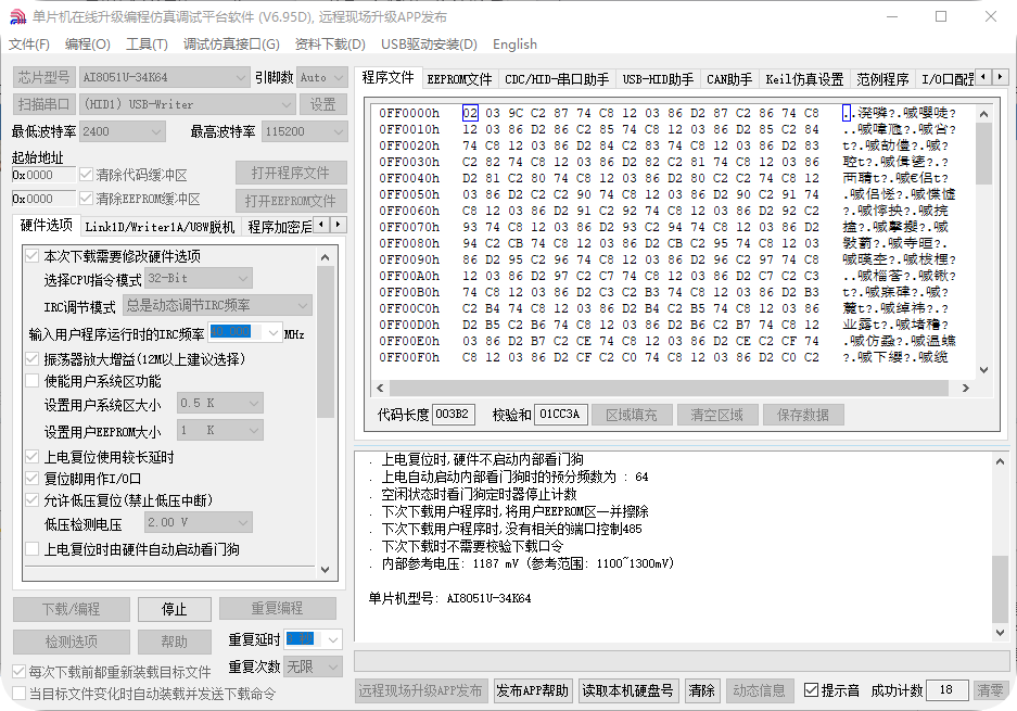

发表于 2024-12-31 19:04:00 | 显示全部楼层
但是下载的时候老是卡到这个界面 这是什么原因 是数据线的问题么

发表于 2024-12-31 19:10:50 | 显示全部楼层
R34 R35拆掉,交叉飞线

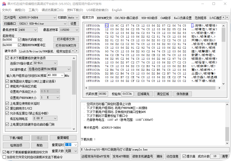

发表于 2024-12-31 19:11:53 | 显示全部楼层
一点下载 立马就提示下载失败 这是什么原因 是因为数据线的原因么 有么有知道的大佬指点一下

发表于 2024-12-31 19:12:40 | 显示全部楼层
wnag*** 发表于 2024-12-31 19:09
改线感觉没问题啊
我也觉得没问题啊 关键是现在能识别芯片 但是一点下载就提示 下载失败

发表于 2024-12-31 19:13:09 | 显示全部楼层
晓*** 发表于 2024-12-31 19:10
R34 R35拆掉,交叉飞线
飞了数据线 目前又遇到了新的问题

发表于 2024-12-31 19:20:32 | 显示全部楼层
wnag*** 发表于 2024-12-31 19:18
既然你USB线已经拆了,那就引出来用串口烧录吧
你意思是用串口烧录器 把线接到剪断的数据线上?

发表于 2024-12-31 19:21:23 | 显示全部楼层
wnag*** 发表于 2024-12-31 19:19
你这张板只能先这样了,扔了太可惜了
得找个解决的办法 打了十张呢 扔了太可惜了

发表于 2024-12-31 21:53:48 | 显示全部楼层
这个是开关 两个按键一个是下载按键 一个是自定义按键 又焊了一个 还是一样的效果 看了看电路图 目前没看出问题来
