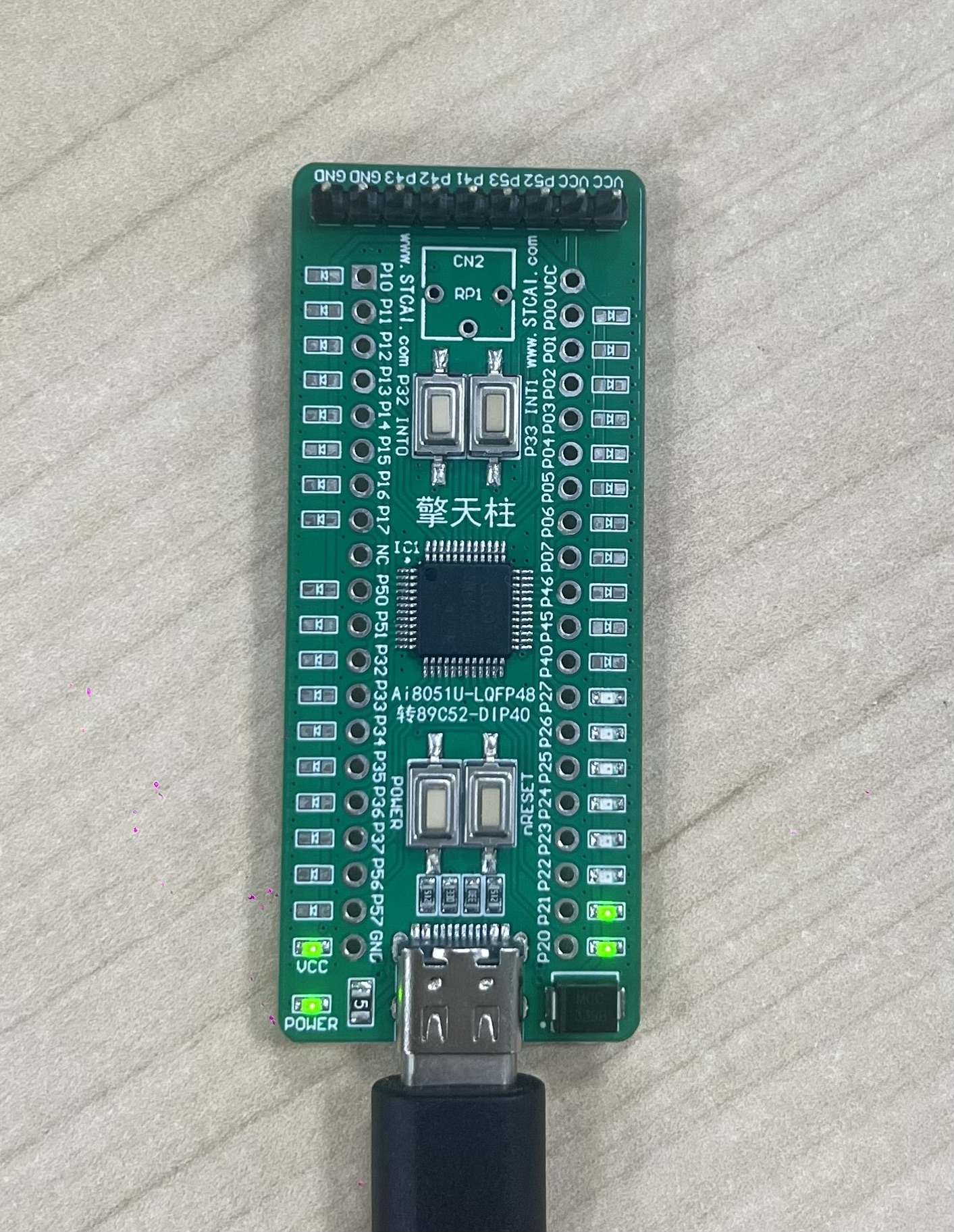

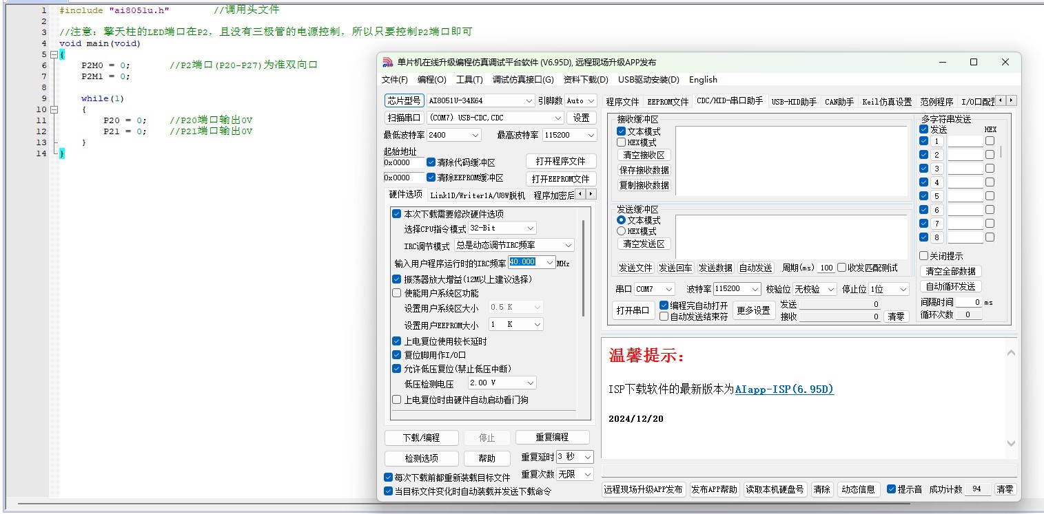

第三集:擎天柱点亮LED灯,测试通过。
1、截图
2、代码
#include "ai8051u.h"                //调用头文件
//注意:擎天柱的LED端口在P2,且没有三极管的电源控制,所以只要控制P2端口即可
void main(void)
        P2M0 = 0;                //P2端口(P20-P27)为准双向口
        P2M1 = 0;
        while(1)
                P20 = 0;        //P20端口输出0V
                P21 = 0;        //P21端口输出0V
