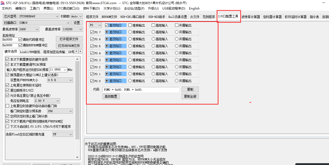

散乱的IO口进行统一管理的方法:
热线19952583534
www.STCAI.com

发表于 2023-3-14 09:30:29 | 显示全部楼层
国学*** 发表于 2023-3-14 09:04
散乱的IO口进行统一管理的方法:
你发的这个图  不是简单的模式切换吗?
我想实现的是  将不同地址IO口进行整合
变成一个类似于sfr P1 这样的寄存器
比如
P46 P47 P30 P31 P32 P33 P34 P35
由于这些引脚寄存器的地址有一部分不是连续性的,
无法使用 官方头文件中sfr 直接使用
我才想到使用结构体,或者链表的思路
在实践整合过程中,我发现bit指针直接会报错
