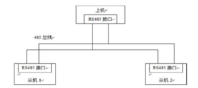

我有个设计,需要上百个单片机(比如255)与电脑端高速通讯,每个单片机设置不同的地址,
电脑发送地址,如果单片机地址与电脑地址数据对应就回应,没对应就不回应。但是数据又多又频繁。
之前考虑过使用以下图片485这样的方案,但是需要太多转换芯片,速度也上不来。
请问有谁直接把USB Hub的两个数据线像下面这样并联起来使用的么,
可以并联多少个而不影响通讯呢?或者根本无法这样并联?(已经测试,usb无法这样直接并联)
25428
发表于 2024-12-31 17:01:22 | 显示全部楼层
STC32G12K128, 有 USB和2组CAN, 底层用 CAN 相连

发表于 2024-12-31 18:01:02 | 显示全部楼层
觉得用usb不太现实,而用can也同样需要转换芯片

发表于 2024-12-31 20:04:06 | 显示全部楼层
是的,USB设备数和HUB层数都有限制,而且物理层只能一对一通信,并且只能一个HOST一个DEVICE

发表于 2024-12-31 22:43:59 | 显示全部楼层
上百个,慢死了吧yiwen

发表于 2025-1-1 04:34:24 | 显示全部楼层
只能用网络了, 局域网

 楼主| 发表于 2025-1-2 14:14:20 | 显示全部楼层
我先搞几个单片机测试测试,在来汇报,但是我测试的数量就没办法多了。没那么多单片机。。。
已经测试过了,并联2颗都不能够单独通讯。

 楼主| 发表于 2025-10-15 13:41:18 | 显示全部楼层
最终是以牺牲了io数量解决的,用8个io做数据通讯,1个时钟io,1个地址标志io,总共10个io,通讯速度和数量都没问题。
