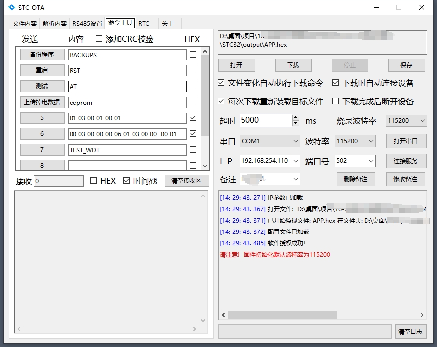

上位机基于C#编写;
可使用串口及TCP进行烧录,串口烧录可分开设置握手和烧录的波特率,提高速度;
可进行设备名称备注,直接切换IP地址;
命令工具可进行调试;
想了解更多可私聊交流
欢迎大家多提建议改进

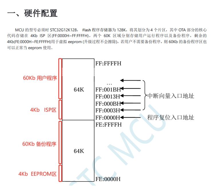

内存分配
内存分配

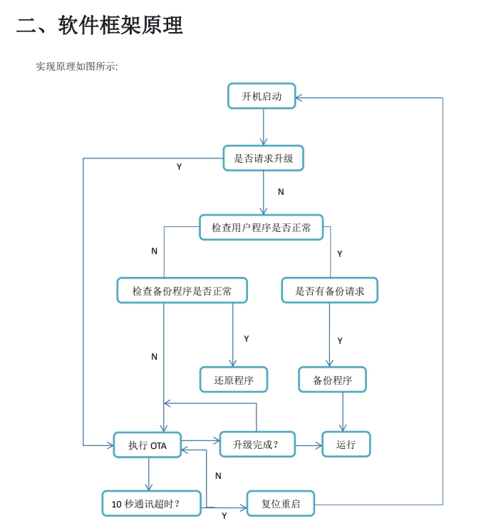

软件原理
软件原理
