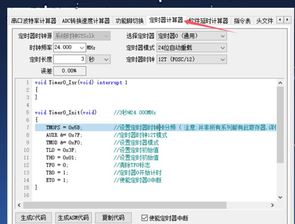

发表于 2025-1-3 17:05:51 | 显示全部楼层
第七集定时器中断 续
定时器计算器
生成的中断初始化函数放到main函数前面
中断初始化调用函数放到总中断打开前面
定时器0模式0自动重载的16位计数器(两个8位)
昨天的日志写好了很多,但是网页一不小心给关掉了,写好的内容没了。
所以以后的内容有多少发多少咯。
