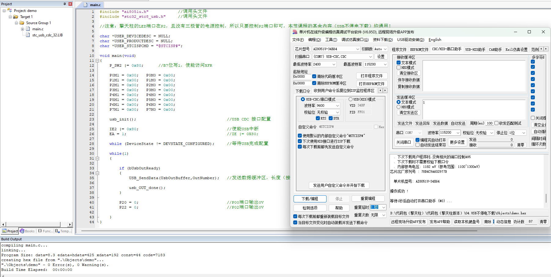

第四集:USB不停电下载,测试通过。
1、学习截图
2、代码
#include "ai8051u.h"                        //调用头文件
#include "stc32_stc8_usb.h"                //调用头文件
//注意:擎天柱的LED端口在P2,且没有三极管的电源控制,所以只要控制P2端口即可,本节课程的其余内容(USB不停电下载)均通用!
char *USER_DEVICEDESC = NULL;
void main(void)
    P_SW2 |= 0x80;                //B7位写1,使能访问XFR
    P0M1 = 0x00;   P0M0 = 0x00;
    P1M1 = 0x00;   P1M0 = 0x00;
    P2M1 = 0x00;   P2M0 = 0x00;
    P3M1 = 0x00;   P3M0 = 0x00;
    P4M1 = 0x00;   P4M0 = 0x00;
    P5M1 = 0x00;   P5M0 = 0x00;
    P6M1 = 0x00;   P6M0 = 0x00;
    P7M1 = 0x00;   P7M0 = 0x00;
        usb_init();                                     //USB CDC 接口配置
    IE2 |= 0x80;                                    //使能USB中断
    EA = 1;                                                                                        //IE |= 0X80;
        while (DeviceState != DEVSTATE_CONFIGURED);     //等待USB完成配置
        while(1)
        if (bUsbOutReady)
            USB_SendData(UsbOutBuffer,OutNumber);   //发送数据缓冲区,长度(接收数据原样返回, 用于测试)
            usb_OUT_done();
                P20 = 0;                                        //P00端口输出0V
                P22 = 0;                                        //P02端口输出0V
04.USB不停电下载.zip (93.97 KB, 下载次数: 40)

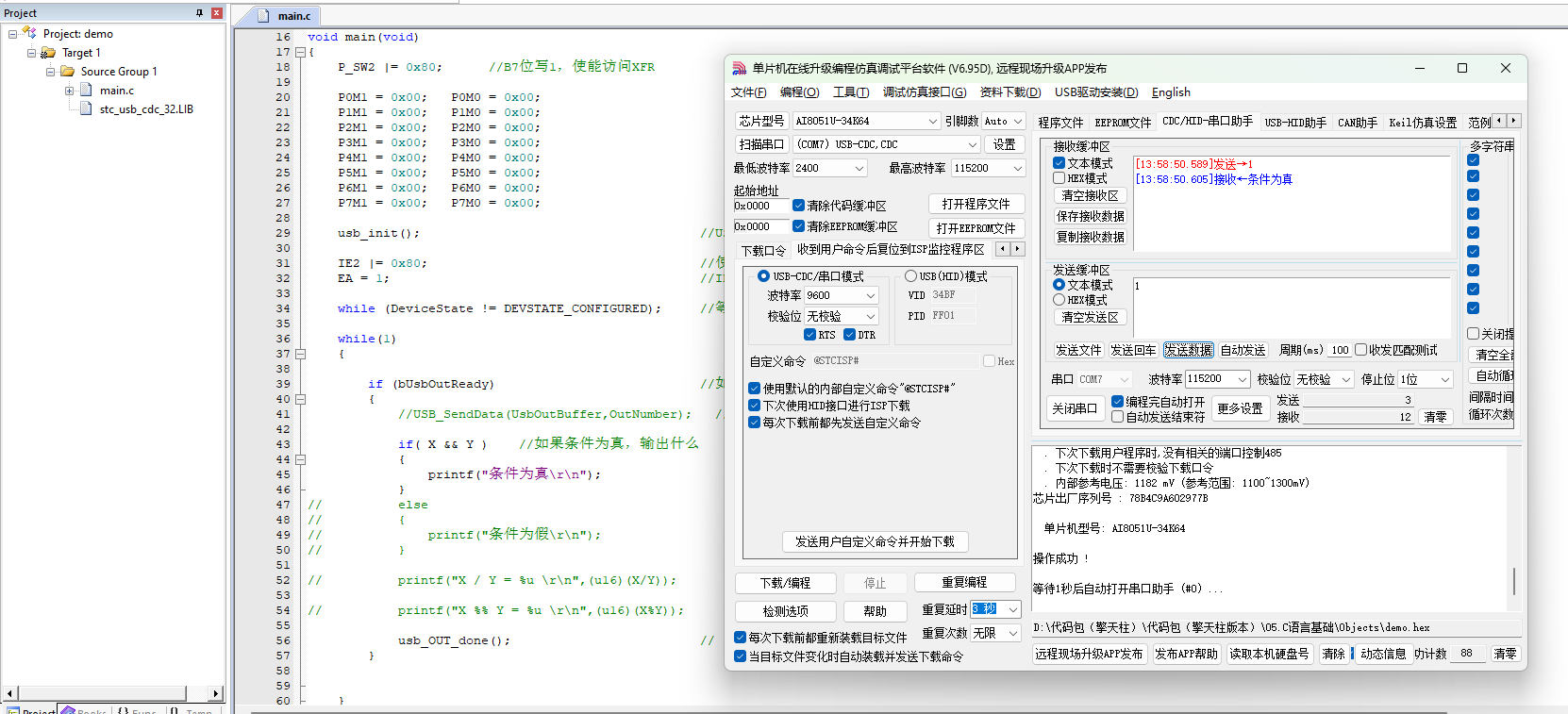

第五集:C语言基础,测试通过。
1、学习截图
2、代码
//注意:擎天柱的LED端口在P2,且没有三极管的电源控制,所以只要控制P2端口即可,本节课程的其余内容(C语言测试)均通用!
#define u8  unsigned char                //8位无符号变量(0-255)
#define u16 unsigned int                //16位无符号变量(0-65535)
u8 X = 200;
u8 Y = 10;
void main(void)
        while(1)
        if (bUsbOutReady)                                                        //如果接收到了数据
            //USB_SendData(UsbOutBuffer,OutNumber);   //发送数据缓冲区,长度(接收数据原样返回, 用于测试)
                        if( X && Y )        //如果条件为真,输出什么
                                printf("条件为真\r\n");
//                        else
//                                printf("条件为假\r\n");
//                        printf("X / Y = %u \r\n",(u16)(X/Y));
//                        printf("X %% Y = %u \r\n",(u16)(X%Y));
            usb_OUT_done();
05.C语言基础.zip (94.35 KB, 下载次数: 40)

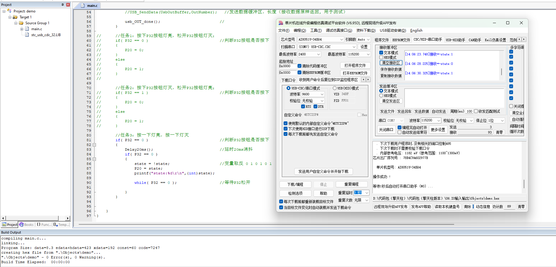

第六集: IO输入输出,测试通过。
1、学习截图
2、代码
#include "intrins.h"                        //d调用头文件
//注意:擎天柱的LED端口在P2,且没有三极管的电源控制,所以只要控制P2端口即可,按键通用,本节课程的其余内容均通用!
u8 state = 0;                                        //初始状态
void Delay20ms(void)        //@24.000MHz  Delay20ms();
        unsigned long edata i;
        _nop_();
        _nop_();
        i = 119998UL;
        while (i) i--;
void main(void)
    WTST = 0;                                                                                  //设置程序指令延时参数,赋值为0可将CPU执行指令的速度设置为最快
    EAXFR = 1;                                                                                 //扩展寄存器(XFR)访问使能
    CKCON = 0;                                                                                 //提高访问XRAM速度
        while(1)
            usb_OUT_done();                                                        //
//                //任务1:按下P32按钮灯亮,松开P32按钮灯灭;
//                if( P32 == 0 )                                                                //判断P32按钮是否按下
//                        P20 = 0;
//                else
//                        P20 = 1;
                //任务2:按下P32按钮灯灭,松开P32按钮灯亮;
//                if( P32 == 1 )                                                                //判断P32按钮是否按下
//                        P20 = 0;
//                else
//                        P20 = 1;
                //任务3:按一下灯亮,按一下灯灭
                        Delay20ms();                                                        //延时20ms消抖
                        if( P32 == 0 )
                                state = !state;                                                //变量取反 0 1 0 1 0 1
                                P20 = state;
                                printf("state:%d\r\n",(int)state);
                                while( P32 == 0 );                                        //等待P32松开
06.IO输入输出.zip (96.35 KB, 下载次数: 49)

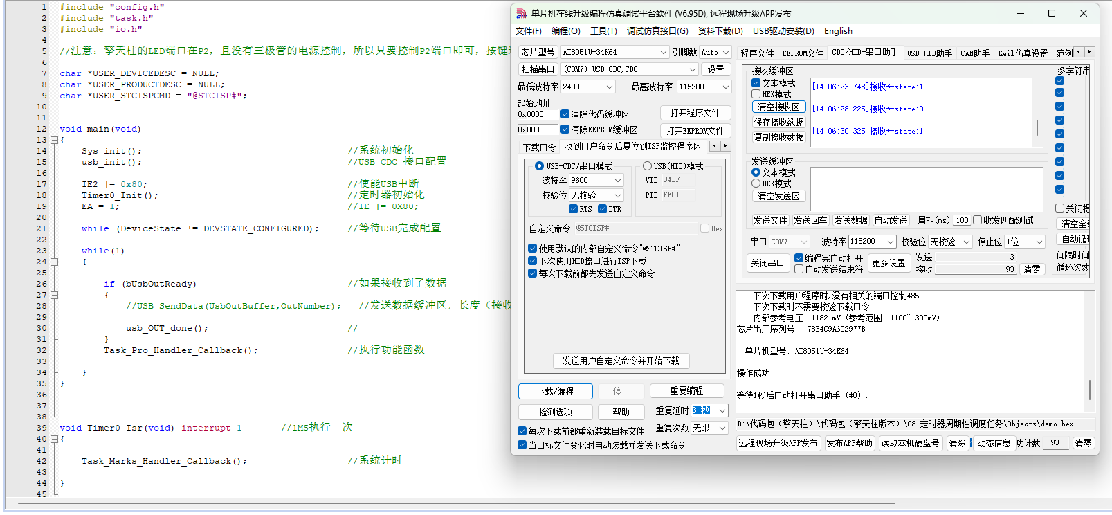

第七集:定时器,测试通过。
1、学习截图
2、代码
u8 Run_State = 0;                                //运行状态
        _nop_();
        _nop_();
        i = 119998UL;
        while (i) i--;
void Timer0_Init(void);                //3秒@24.000MHz                //函数声明
void main(void)
        int count=1;                                                                        //按键计数变量
//        Timer0_Init();                                                                        //定时器初始化
        P40 = 0;
        while(1)
            usb_OUT_done();                                                        //
                //任务1:
//                        Delay20ms();                                                        //延时20ms消抖
//                        if( P32 == 0 )
//                                printf("按键按下次数\xfd:%d 次\r\n",(int)count);
//                                count++;
//                                while( P32 == 0 );                                        //等待P32松开
//                //任务2:灯按一下点亮三秒后熄灭。
                        if( P32 == 0 )
//                                count++;
                                P20 = 0;
                                Timer0_Init();
                //任务3:救护车灯控制器,按下报警按钮,红蓝交替闪烁(LED1和LED2              表示红和蓝灯),再按一下报警按钮,红蓝灯停止。
                        if( P32 == 0 )
                                Run_State = !Run_State;                                //运行状态取反
                                if( Run_State==1 )                                        //运行
                                        Timer0_Init();
                                else
                                        TR0 = 0;                                                //关闭定时器
                                        P20 = 1;
                                        P21 = 1;
//void Timer0_Init(void)                //3秒@24.000MHz        函数定义
//        TM0PS = 0x5B;                        //设置定时器时钟预分频 ( 注意:并非所有系列都有此寄存器,详情请查看数据手册 )
//        AUXR &= 0x7F;                        //定时器时钟12T模式
//        TMOD &= 0xF0;                        //设置定时器模式
//        TL0 = 0x3F;                                //设置定时初始值
//        TH0 = 0x01;                                //设置定时初始值
//        TF0 = 0;                                //清除TF0标志
//        TR0 = 1;                                //定时器0开始计时
//        ET0 = 1;                                //使能定时器0中断
//        //TM0PS = 91
//        //12T                 /12
//        // THO-TL0 = 319
void Timer0_Init(void)                //500毫秒@24.000MHz
        TM0PS = 0x0F;                        //设置定时器时钟预分频 ( 注意:并非所有系列都有此寄存器,详情请查看数据手册 )
        TL0 = 0xDC;                                //设置定时初始值
        TH0 = 0x0B;                                //设置定时初始值
        TF0 = 0;                                //清除TF0标志
