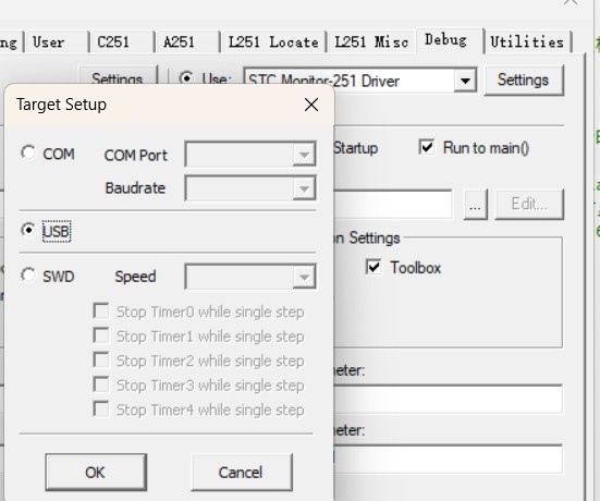

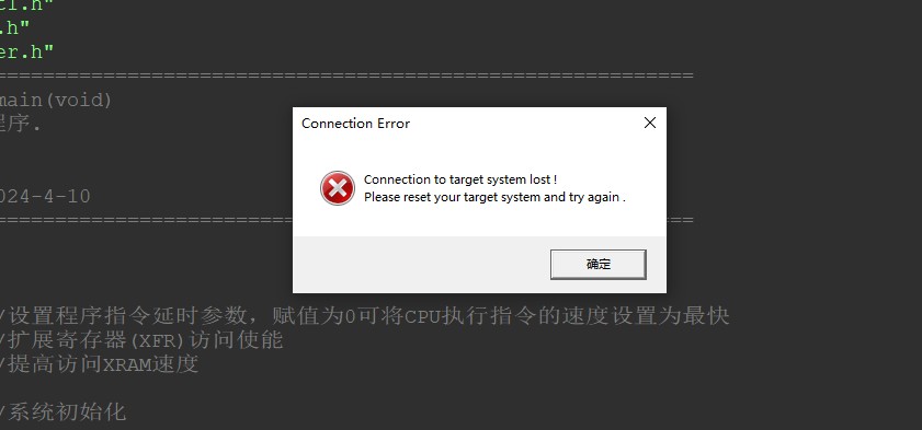

点仿真出现这个,请教一下这是什么原因?

这个设置了么
这个应该设置为SWD 再检查一下硬件连接  详情 回复 发表于 2024-12-31 19:59

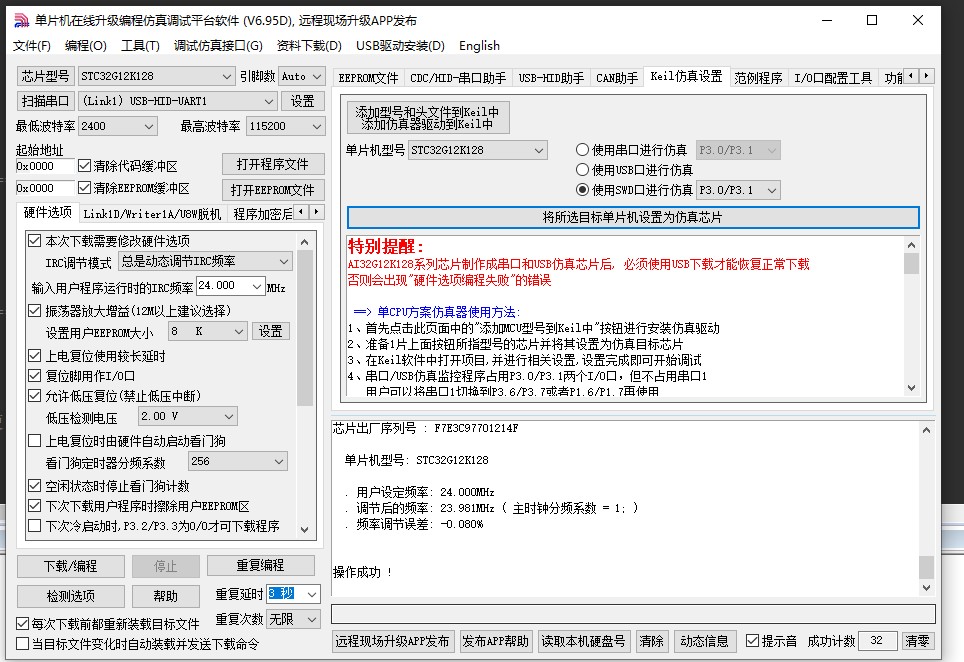

这个应该设置为SWD
再检查一下硬件连接

不好意思,点错了
