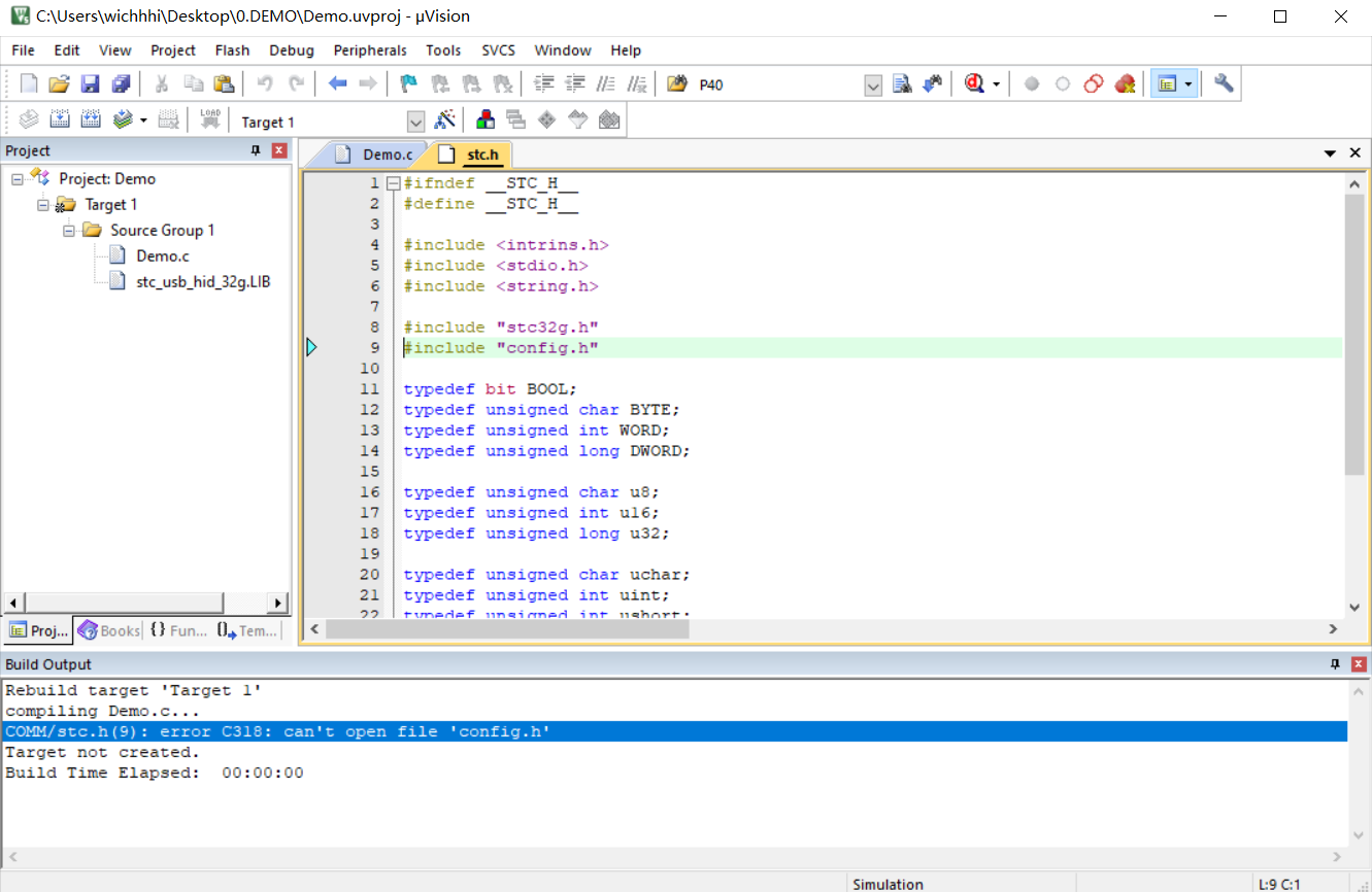

这个报错怎么办

相应目录没有config.h文件,加上文件

简单点,包config.h和demo.c放在同一个目录下

option下include目录设置一下。

你config.h没有加进去啊
