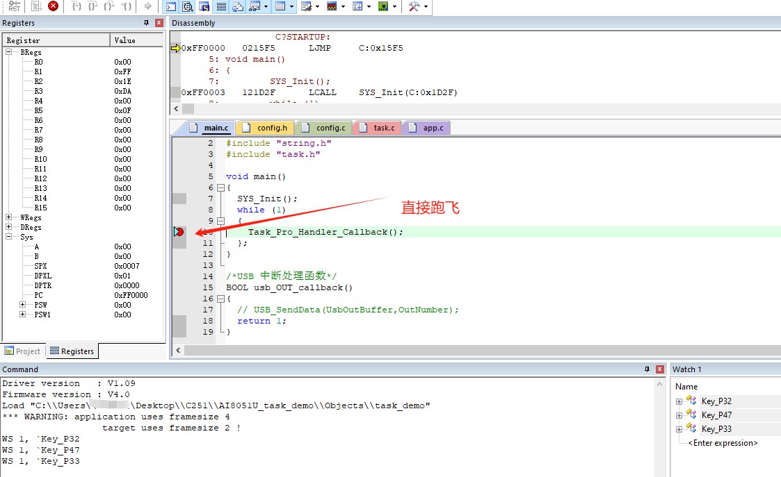

按照教程设置了,但是仿真失败

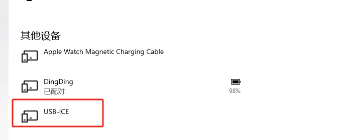

这个就是设置为仿真后的USB设备

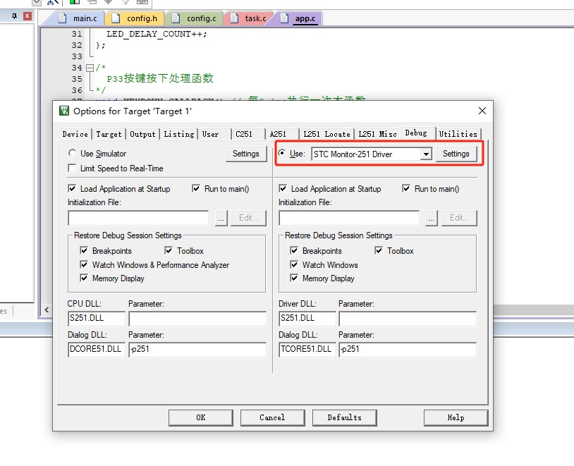

KEIL仿真设置也是没问题的

发表于 2024-12-30 22:11:42 | 显示全部楼层
工具设置

USB直接仿真还是Link1D SWD仿真

其实你已经通过USB仿真成功了,感觉应该使用swd仿真会好点。

使用的usb仿真,用isp工具制作的usb仿真,但是断点停不下来

但是断点毫无作用啊,而且用软件结束的话还会卡死
