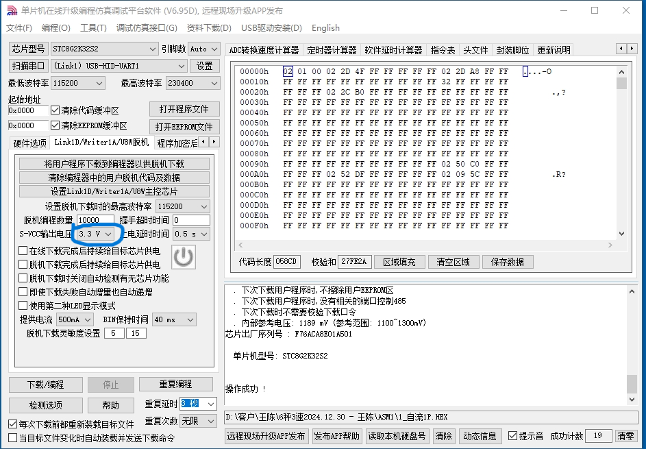

link1d  ,6.95D ,目标芯片STC8G2K32S2,系统是5v,写入时选择USB供电。但是选择SVCC 5V,则不能正常写入程序,选择3.3V反而能正常写入,请教各位老师,这是什么问题?

信息不完整,无法分析问题,看看用户8G2K32S2板原理图
可能是冷启动下载时电放不干净

新出的link1d一点儿都不好用,好像串口不能外挂485芯片,但是实际应用中,往往都会有485芯片,就造成要么无法识别芯片,要么握手不成功,各种问题。没办法,我只好找出老的U8 mini,用6.94,希望stc能彻底解决一下外挂485芯片的问题。
