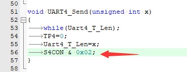

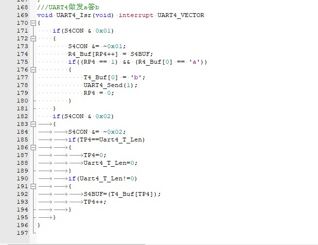

不可位寻址

这种不可位寻址的串口类似的中断demo有没有链接指个路
官网实验箱例程  详情 回复 发表于 2024-12-30 17:14

发表于 2024-12-30 17:14:55 | 显示全部楼层
官网实验箱例程
