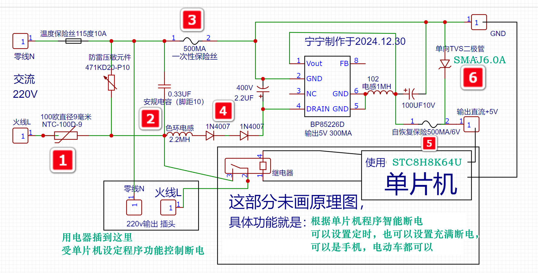

220伏降压给单片机供电电路图,请大家指教,有哪些需要改进的请各位老师不吝赐教
非常需要各位老师宝贵的意见,还请大家一定指教指教,谢谢了
第1个问题,我的交流输入部分,使用NTC降低浪涌,减少插头火花用100欧直径9毫米这个参数可以吗,专门为手机充电设计最大不超过100瓦
第2个问题,我的交流输入部分,安规电容0.33UF和色环电感2.2MH是,参数否合理
第3个问题,为了安全考虑,针对降压芯片BP85226D串联了500毫安的一次性保险,因为这边本来用电量就少,请问大家这个可行

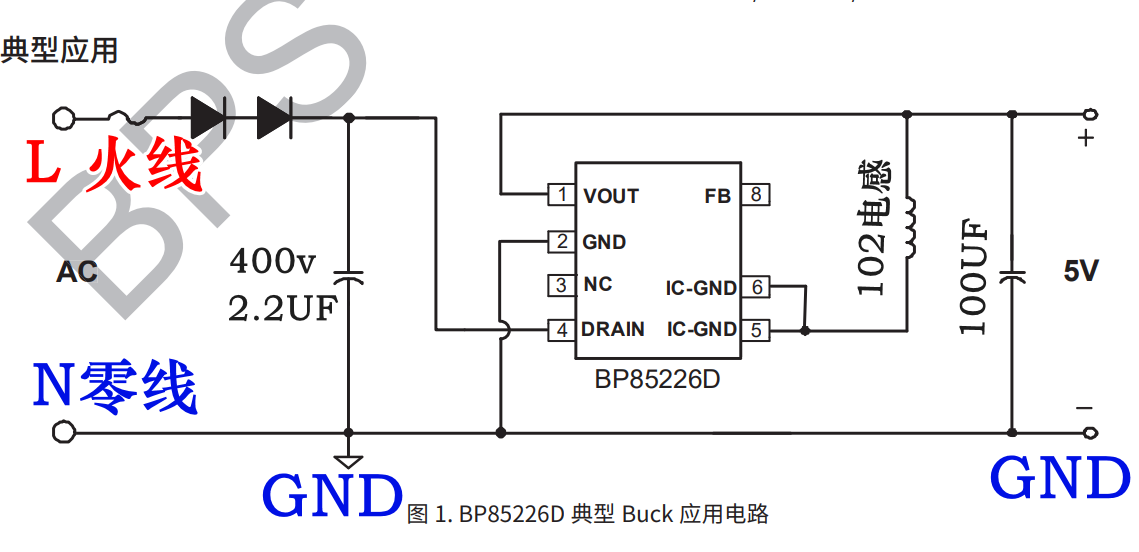

第4个问题,BP85226D官方提供的应用电路图使用了两个二极管,为什么是两个呢一个不行吗
第5个问题,5V输出部分使用的自恢复保险500毫安6伏可以吗
第6个问题,5V输出部分使用TVS二极管SMBJ5.0A这个型号参数是否可以,因为以前没有用过这个零件,这是第1次使用
最后就是希望大家指教一下有没有哪些元件是多余的,或者还可以再增加哪些安全元件,谢谢

发表于 2024-12-30 15:53:29 | 显示全部楼层
过设计
两个保险接火线上
TVS不合理,换5.6V稳压管
NTC实际测试以不影响供电且不发热为准
输入2个二极管串联增加耐压,防击穿
输出自恢复保险不能大于150mA
按数据手册

发表于 2024-12-30 21:39:27 | 显示全部楼层
Debu*** 发表于 2024-12-30 15:53
过设计
两个保险接火线上
TVS不合理,换5.6V稳压管
感谢你的回答,受益匪浅,特别是两个二极管,你这么一说好像懂了
TVS 换为SMAJ6.0A  这个应该可以了吧

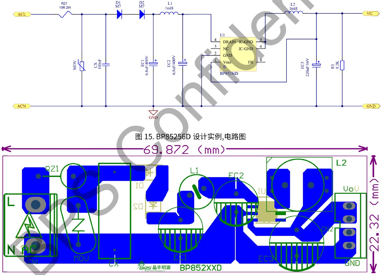

你说按数据手册的话,官方还有这一种电路,我已经pcb打板测试了,输出正常

发表于 2024-12-30 21:42:21 | 显示全部楼层
NTC 的阻值是不是选的大了点? 电动车充电器 一般100~150w 吧? 大都是选5D-9, 10D-9, 或者D11 的。NTC 都会发热,不然阻值降不下来,正常工作消耗的功率会比较大。
