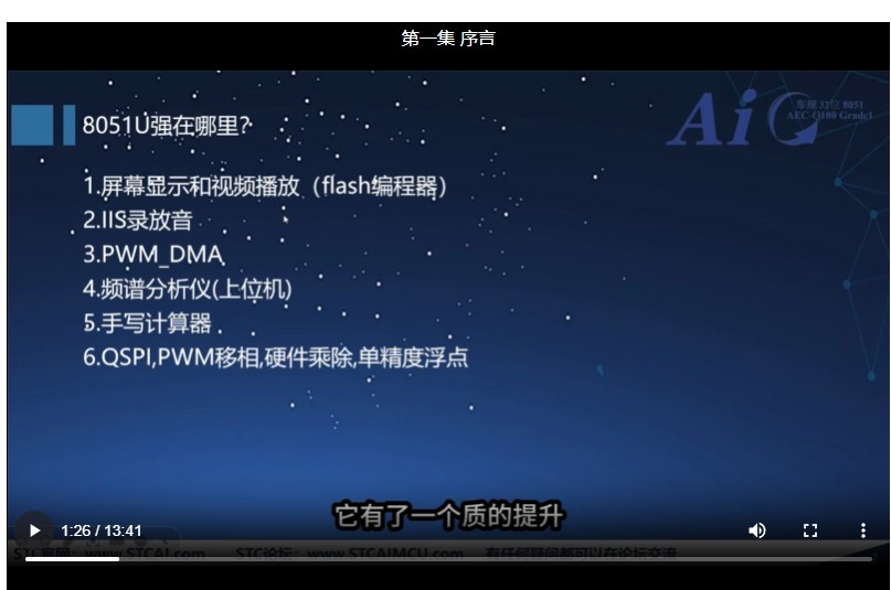

发表于 2024-12-30 09:33:27 | 显示全部楼层
第一章:序言
相对于STC32G  ,AI8051U 支持:
1、flash编辑器,能支持屏幕显示和视频播放
2、IIS录放音
3、PWM_DMA,相较于STC32G驱动WS2812灯珠的spi_dma方式,该方式资源配置合理很多
4、支持FFT预算
5、支持QSPI,能与外部QSPI接口的FLASH进行高速通信
综合感觉做一个动态音乐灯光控制器是一个很不错的选择。

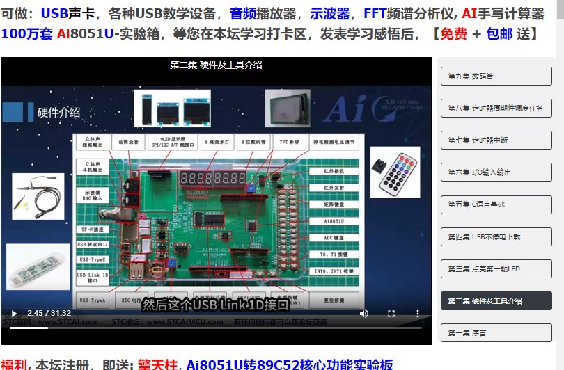

第二章:硬件及工具介绍
硬件上:工具箱包含了
1、一个USB_TYPEA接口, 该接口可以与电脑直接通信,下载程序
2、一个USB_TYPEC接口,该接口与TYPEA接口功能一样,也可以与电脑直接通信和下载程序
3、usb转双串口,该功能使用的是stc自研的一个USB转双串口芯片,功能十分实用
4、TF卡插座,可以外扩一个TF卡,支持文件操作系统的搭建
5、一个示波器BNC输入,该功能还不是很不明确怎么使用,后续得深入了解一下
6、立体声输出和咪头输入,结合IIS功能,支持语音播放
7、板载一个8段数码管和8位流水灯
8、板载RTC芯片、红外接收头
9、板载一路2*4得矩阵键盘,一路16位得ADC键盘以及两个T0,T1键盘和INT0,INT1键盘,按键功能很详细,能做很多实验
10、预留一个TFT屏插座,支持屏幕显示
11、支持掉电监测
12、板载一个EEPROM芯片,一个QSPI flash芯片 硬件功能很详尽

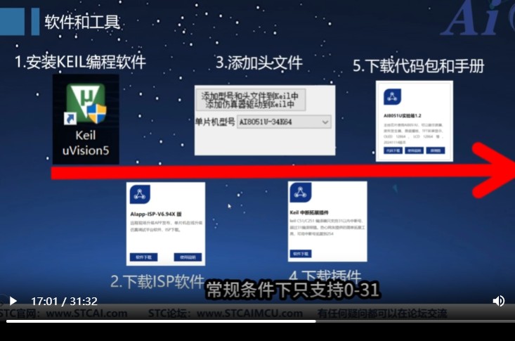

软件上:
1、主要还是使用keil5开发,安装keil编程软件
2、在stc官网下载最新得SPI软件
3、在SPI软件上添加AI8051U芯片得头文件
4、下载keil中断扩展插件,并进行中断号扩展
5、到stc官网下载代码包和手册。

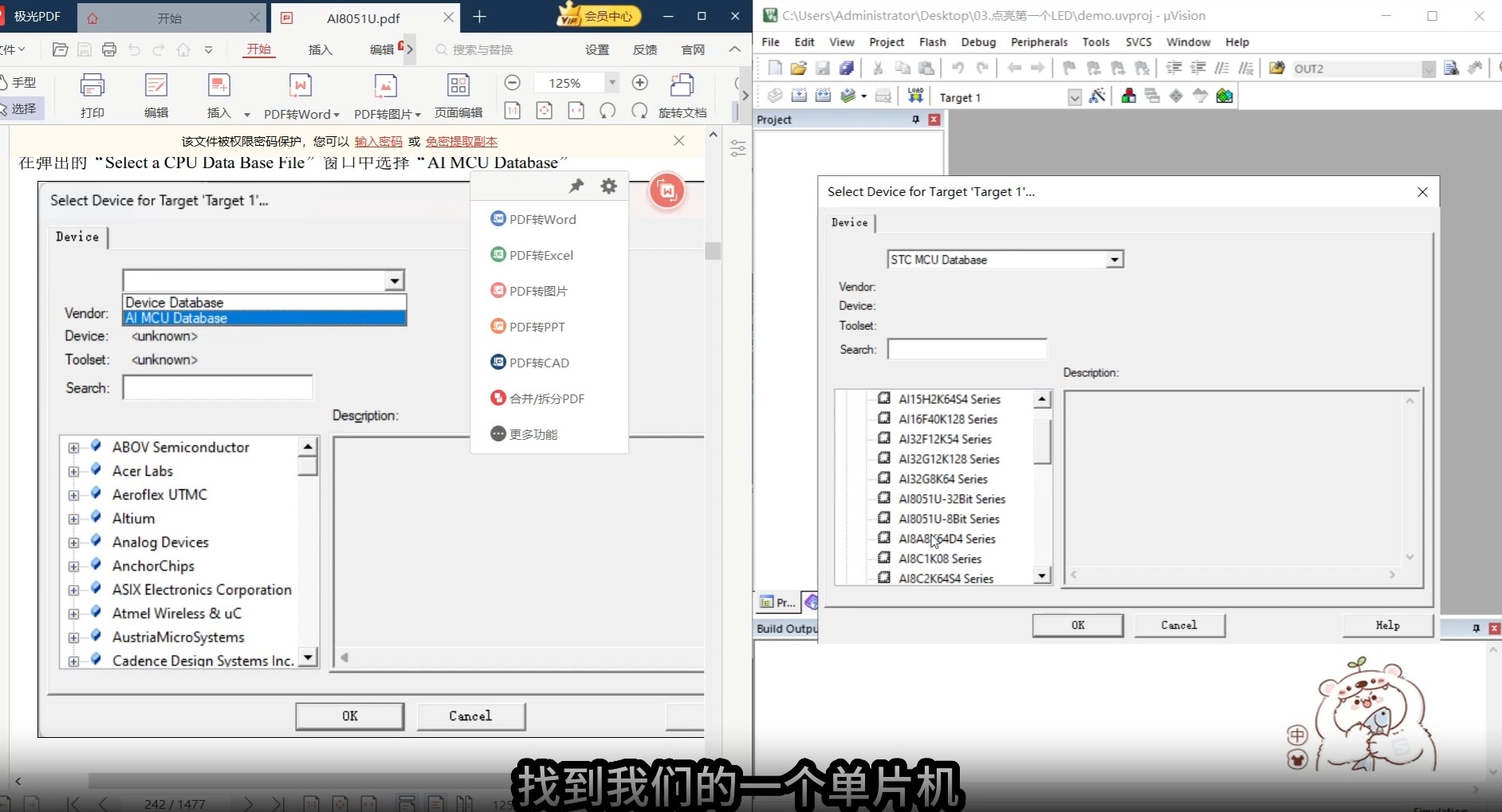

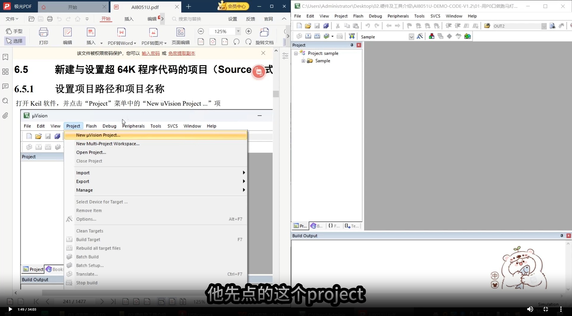

发表于 2024-12-30 10:00:54 | 显示全部楼层
第三章:点亮一颗LED
结合数据手册6.5章节进行一个新工程搭建。

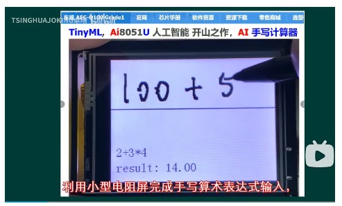

发表于 2024-12-30 10:08:53 | 显示全部楼层

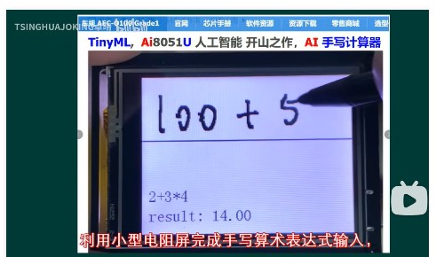

这手写计算器性能很强悍
参考连接:
https://www.bilibili.com/video/B ... 49d21e6c0051cb1470a

发表于 2024-12-30 10:10:17 | 显示全部楼层
手写计算器,性能太强悍了
参考链接:https://www.bilibili.com/video/B ... 49d21e6c0051cb1470a

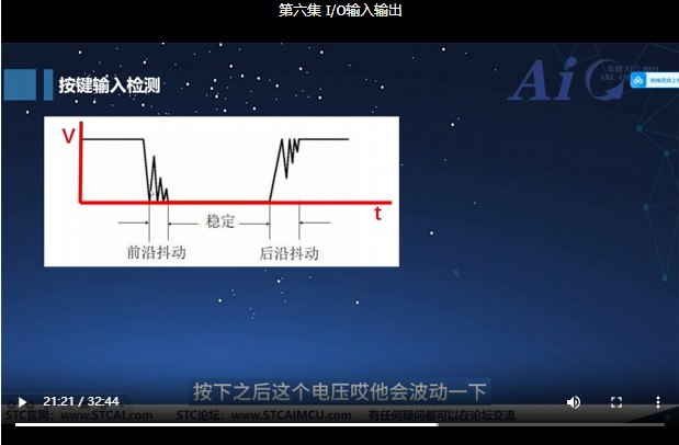

第六集:I/O输入和输出
在做IO输入检测的时候,需要考虑按键的消抖处理,一般按键的消抖需要增加20ms左右的消抖时间,不然按键在按下和松开的时候抖动会很大,容易引起误判

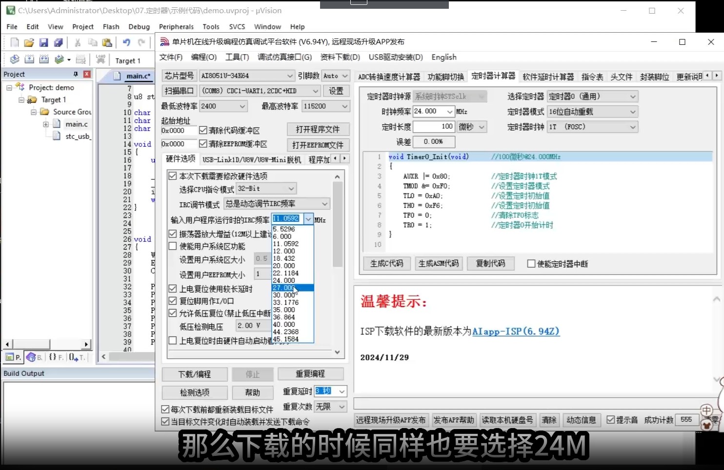

第七集:定时器中断
1、在用ISP工具生成定时器中断代码的时候,要注意硬件选项框内IRC的频率选择与代码中MAIN_FOSC设置的频率要一致,
2、在定时器计算器功能项中,定时器的时钟频率也要和硬件选项框选择的频率一致,不然时基不准,定时就不准了

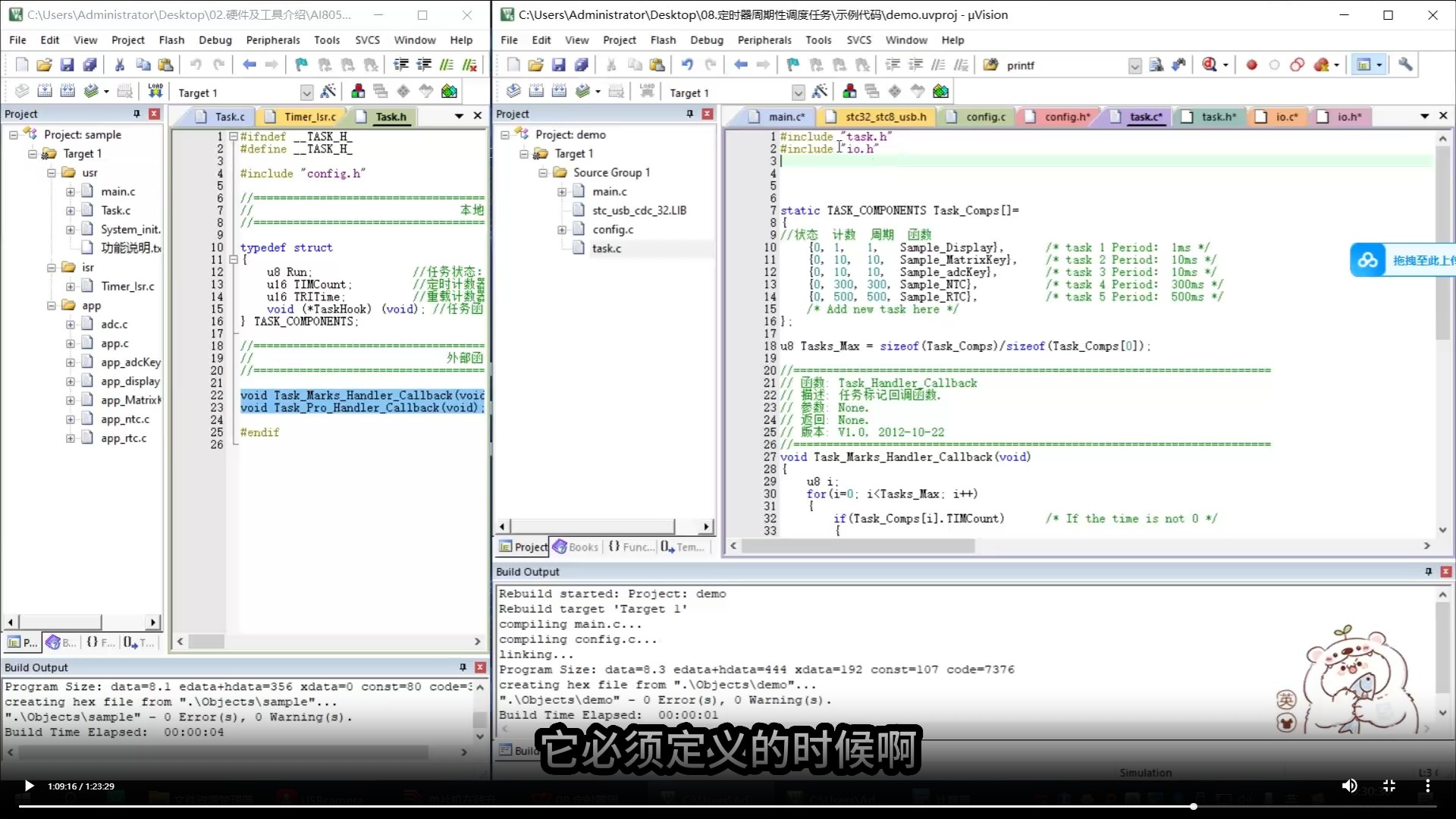

第八集:定时器周期性调度任务
1、当需要进行高精准定时任务调度,又不占用过高CPU的时候,可以使用定时器周期性任务调度的方法,而不是使用delay的方法进行延时
2、定时器的时基不能过短,一般ms级别最好,过短频繁的进入中断,会让任务调度失去作用
