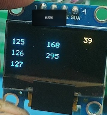

无意间发现EEPROM  stc8H8K64写入读出数据不能超过127,否则自动加40。
具体情况如下:

127以下读写全部正常
128以后自动加40
0x0008  这个位没有写,按道理位255   1111111,但是一字节读出来295!!!

O   那我试试
试了  端口显示正常  255 亮8个灯
但是读书295   这个啥不对
10:40
自己把自己蠢哭了,读取返回的值是char类型,最大只能-127~127
结果我总要写128.。。。。。。。。。。。。。。。
