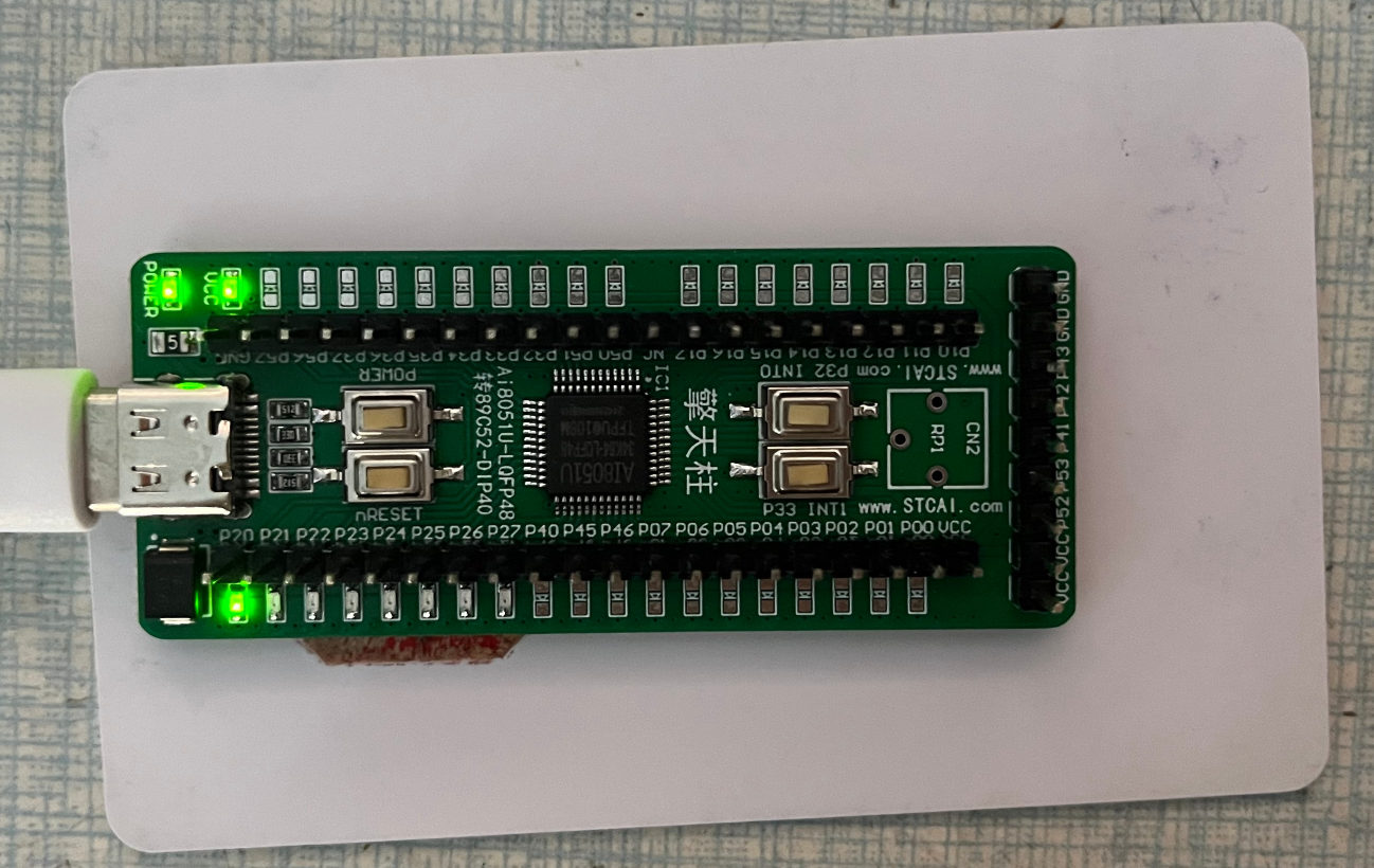

感谢官方 免费+包邮 的 擎天柱 核心板,
ai8051u芯片自带usb下载,超级方便,
方法:先按住INT0-P32按键,然后按下power键,然后松开power键,最后再松开INT0-P32按键。
这个过程其实就是在断电状态下,按住INT0给芯片上电操作。
拿到板子先上电点LED灯玩玩,感受一下32位8051的不同。

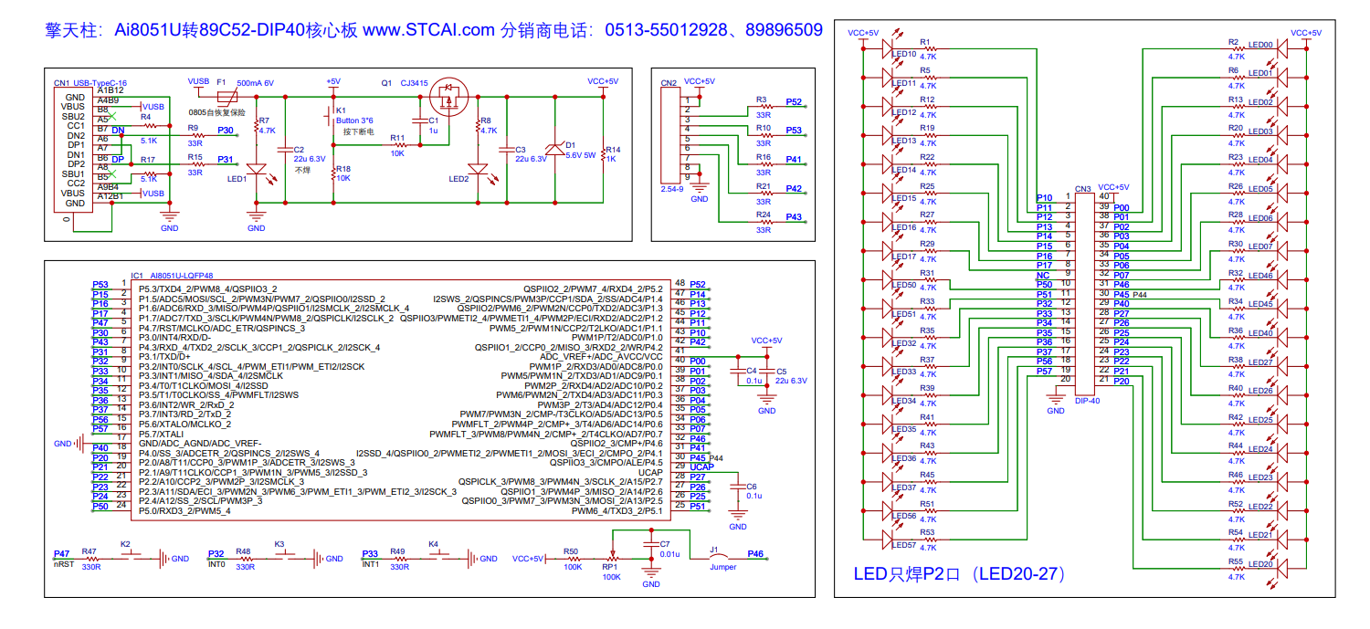

查看原理图

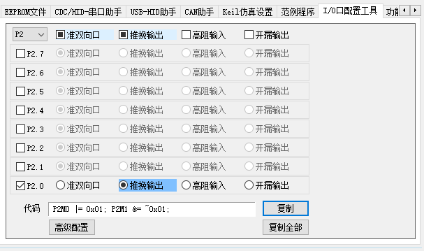

LED灯在P2口,配置IO,直接用ai-isp工具起飞,这个工具爽歪歪。

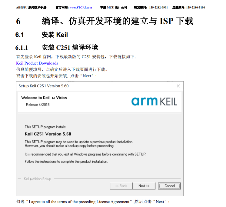

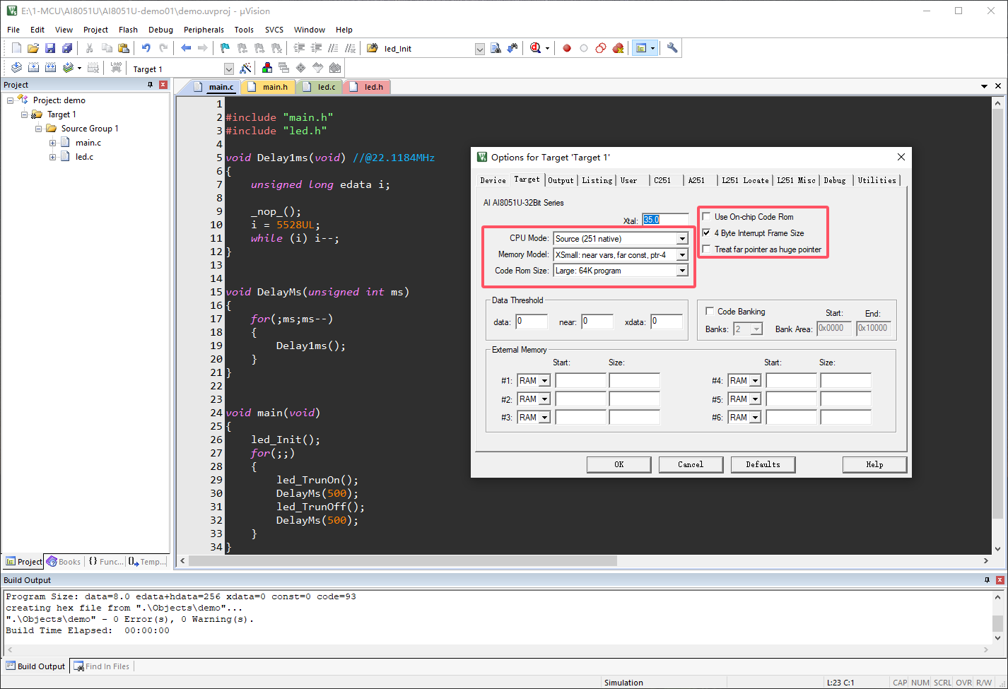

根据ai8051u芯片手册第六章内容新建工程,配置工程
新建多源程序文件
行云流水,一气呵成。

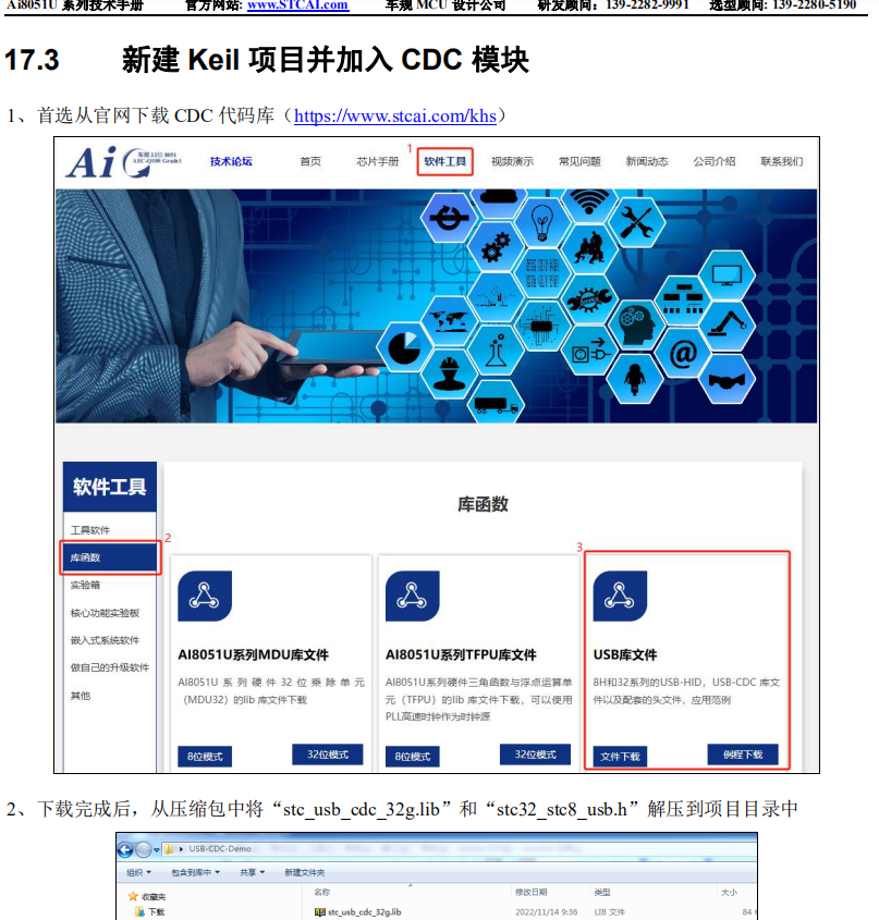

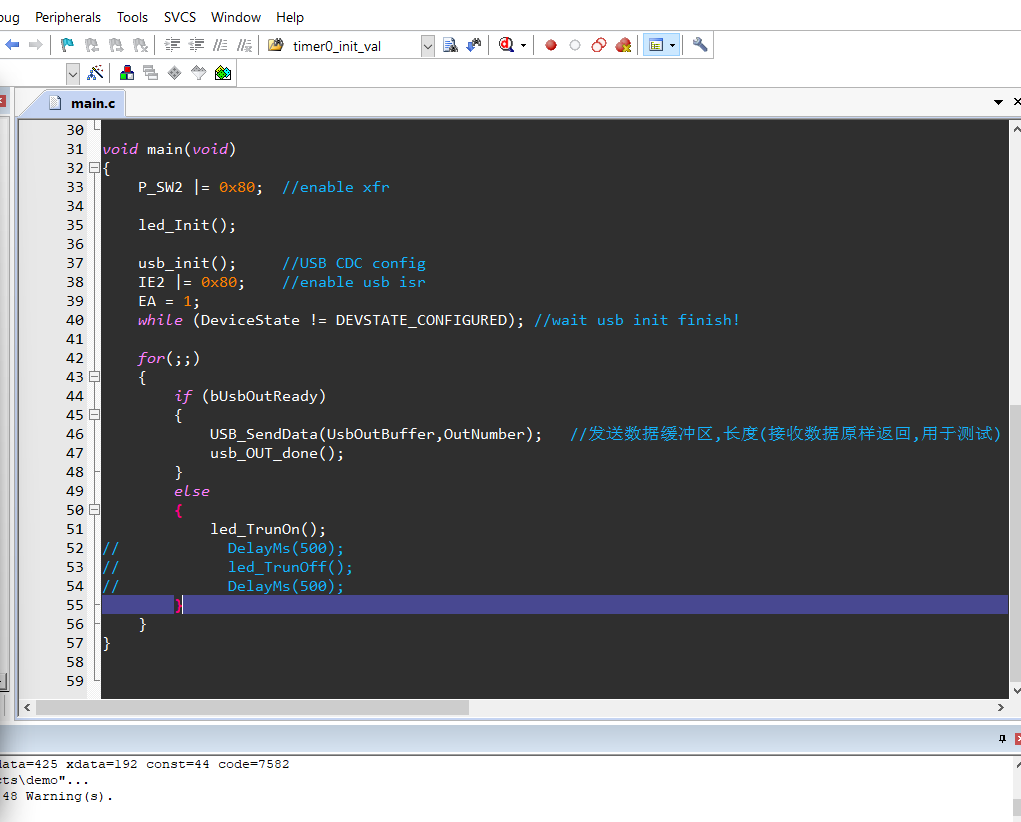

usb不断电下载,根据视频和ai8051u手册,创建工程,添加usb库。
  1. #include "main.h"
  2. #include "led.h"
  3. #include "stc32_stc8_usb.h"
  4. char *USER_DEVICEDESC = NULL;
  5. char *USER_PRODUCTDESC = NULL;
  6. char *USER_STCISPCMD = "@STCISP#";
  7. void Delay1ms(void)        //@22.1184MHz
  8. {
  9.         unsigned long edata i;
  10.         _nop_();
  11.         i = 5528UL;
  12.         while (i) i--;
  13. }
  14. void DelayMs(unsigned int ms)
  15. {
  16.     for(;ms;ms--)
  17.     {
  18.         Delay1ms();
  19.     }
  20. }
  21. void main(void)
  22. {
  23.     P_SW2 |= 0x80;  //enable xfr
  24.
  25.     led_Init();
  26.
  27.     usb_init();     //USB CDC config
  28.     IE2 |= 0x80;    //enable usb isr
  29.     EA = 1;
  30.     while (DeviceState != DEVSTATE_CONFIGURED); //wait usb init finish!
  31.
  32.     for(;;)
  33.     {
  34.         if (bUsbOutReady)
  35.         {
  36.             USB_SendData(UsbOutBuffer,OutNumber);   //发送数据缓冲区,长度(接收数据原样返回,用于测试)
  37.             usb_OUT_done();
  38.         }
  39.         else
  40.         {
  41.             led_TrunOn();
  42. //            DelayMs(500);
  43. //            led_TrunOff();
  44. //            DelayMs(500);
  45.         }
  46.     }
  47. }

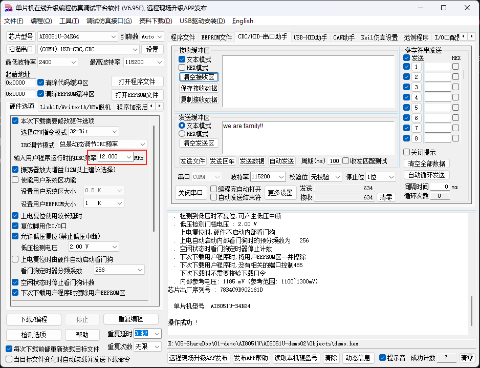

只是有一个问题,手册和视频都是用24MHz,但是我用12MHz,下载后可以用usb-cdc
附上代码
AI8051U-demo02.zip (114.36 KB, 下载次数: 52)

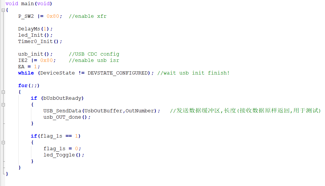

【AI8051U擎天柱】学习记录贴-3

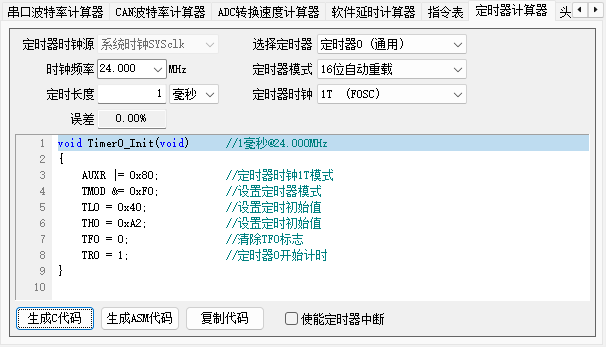

定时器学习
使用ai-isp直接生成定时器初始化代码
主函数
不知道usb源码在哪,看不到,usb初始化时系统时钟是不是有修改。

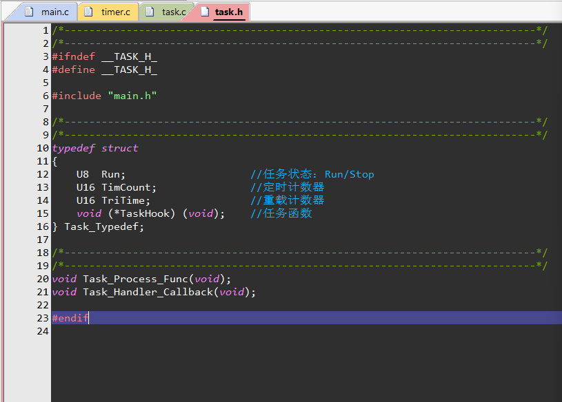

【AI8051U擎天柱】学习记录贴-5

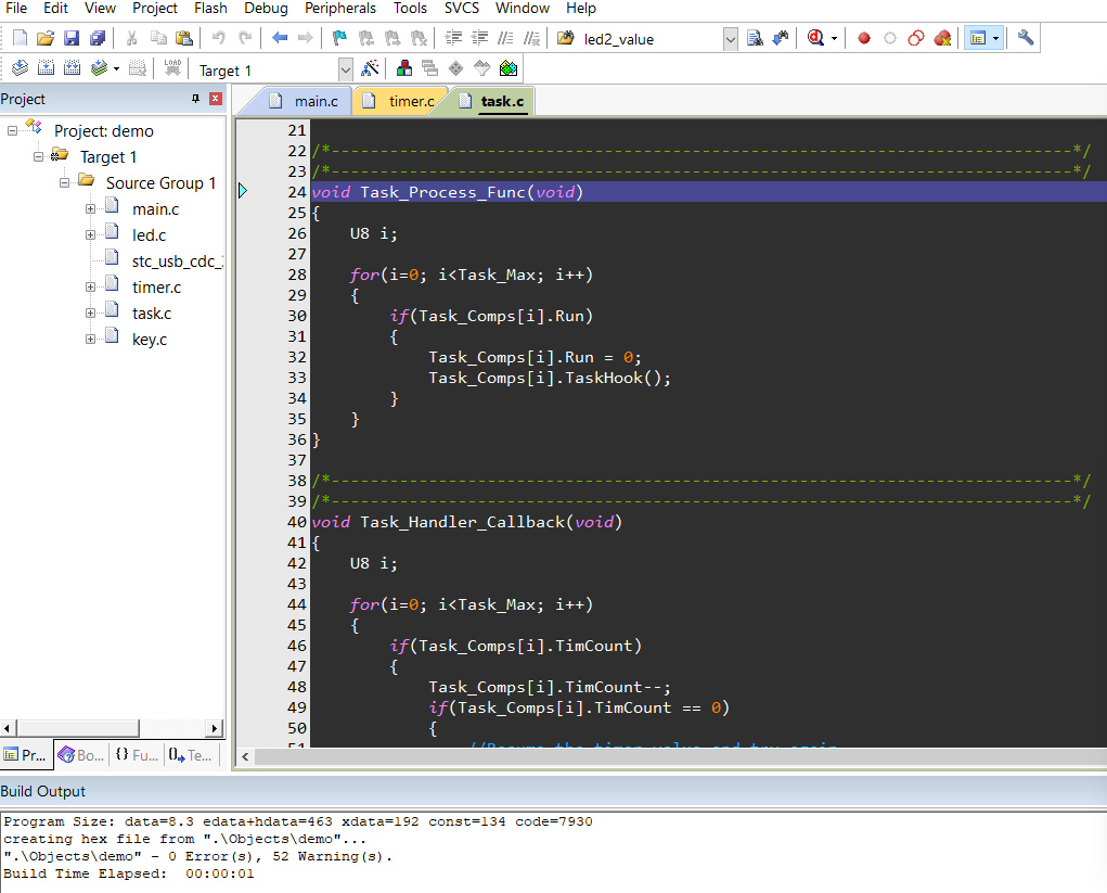

多任务处理是指在单个处理器上同时管理多个程序或任务的能力。
在单片机环境中,这通常意味着通过时间分割和优先级调度,使得多个任务看起来像是同时运行的。
小系统单片机中使用最多的就是时间分割多任务处理,
本次学习的就是时间片分割的轮询多任务,这种处理方式极大地提高了系统的响应性和效率。
任务处理
附上代码
