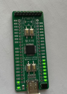

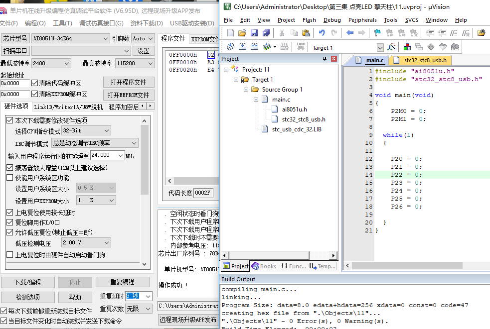

第三集 擎天柱 点亮LED灯,测试通过
1、编译图片
2、源代码

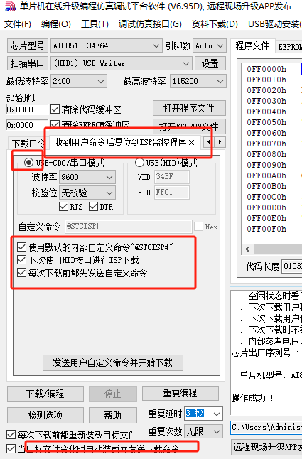

第四集 成功实现USB不停电下载,跟着冲哥步骤 添加库函数、添加USB库文件。
USB库文件操作好之后   注意都勾选  ,先用普通下载(先按住擎天柱P32不放,再按住POWER后松开,串口扫描那 识别出 USB-Writer),之后可以实现不停地下载

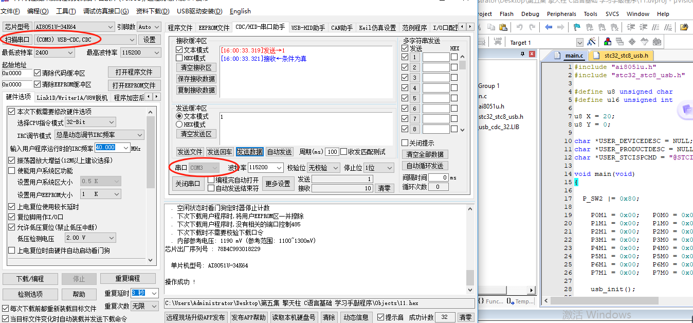

第五集 C语言基础
1、编译图片
2、代码
