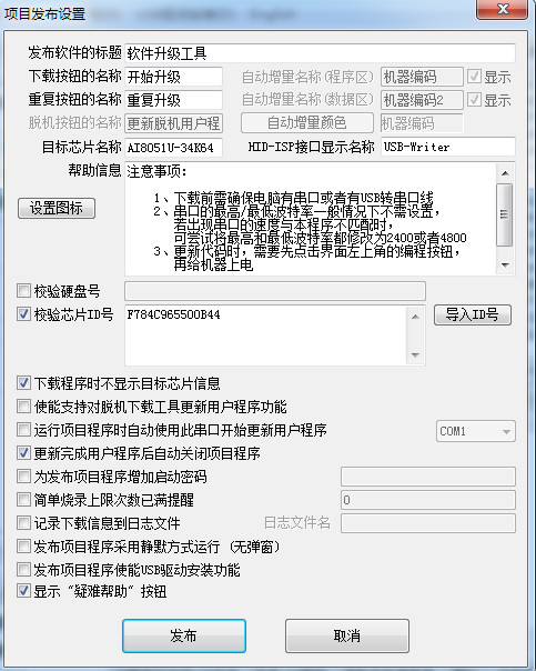

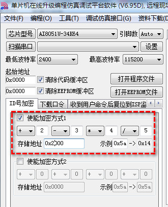

ID加密可以直接通过ISP工具进行公式及ROM地址设置,
而项目发布(远程升级)界面上也可以添加ID号,但这ID号貌似只对指定的芯片(其他ID芯片无法下载,以此来拒绝盗版)进行下载,
不知道这个“项目发布”生成的远程升级程序发给用户,用户下载的时候能否会跟原先一样,自动在指定的ROM地址写入加密的ID号?

发表于 2024-12-29 14:28:42 | 显示全部楼层
根据观察,应该目前不行,但是技术上可行,或许后续版本会有这个功能

 楼主| 发表于 2024-12-29 14:42:29 | 显示全部楼层
保持关注 ...
如果暂时不行的话,那么目前只能自己给自己ID加密。

发表于 2026-4-15 12:09:59 | 显示全部楼层
又过去一年多了,项目发布(远程升级)同ID加密一起使用可以实现了吗?

 楼主| 发表于 2026-4-16 08:10:03 | 显示全部楼层
还没有
