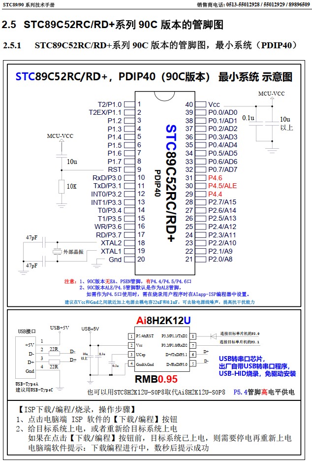

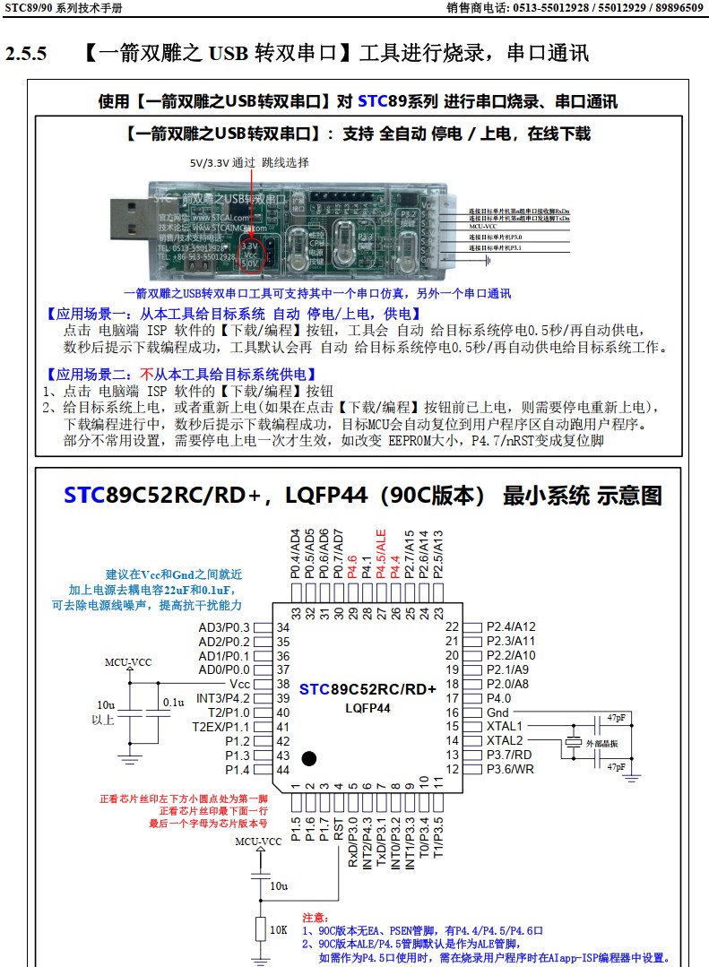

现在感觉,一箭双雕用作烧录器貌似只能对带有USB总线的单片机进行下载程序
你这个感觉是怎么产生的?完全错误!
事实上,一箭双雕本身实现了USB转串口的功能(而不是USB转USB?
因此:
一箭双雕用作烧录器只能对带有传统UART下载的单片机进行程序
系统中需要有:
一个一箭双雕芯片
另一个任意的STC/AI芯片
一箭双雕芯片的输出串口连接至另一个STC/AI芯片的P30和P31
进行程序烧录

一箭双雕能下载所有stc单片机程序。可以替换ch340

发表于 2024-12-29 22:01:01 | 显示全部楼层
并且能对目标STC MCU实现自动断电、上电。

本来就是USB转双串口,看看你接的串口跟你选的是不是一个
