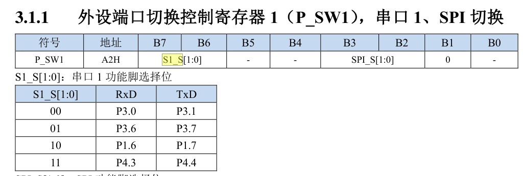

研读规格书的时候,偶然注意到这一点
这是一个进行串口复用IO选择的寄存器
为什么它的复位值是nn呢?
注:特殊功能寄存器初始值意义
0: 初始值为 0;
1: 初始值为 1;
n: 初始值与 ISP 下载时的硬件选项有关;
x: 不存在这个位,初始值不确定
难道和ISP下载时的硬件选项有关?
有关吗?

发表于 2024-12-29 14:27:43 | 显示全部楼层
wnag*** 发表于 2024-12-29 14:23
嗯,和硬件选项有关
具体什么选项?

发表于 2024-12-31 10:27:56 | 显示全部楼层
image.png这里?

发表于 2024-12-31 15:29:14 | 显示全部楼层
喔!你说的这个非常有道理啊

发表于 2024-12-31 15:38:10 | 显示全部楼层
VC*** 发表于 2024-12-31 15:29
喔!你说的这个非常有道理啊
这个我只是猜测,,,没有验证过,,我只想到这里可以配置这个串口的重映射,,可能是这里
