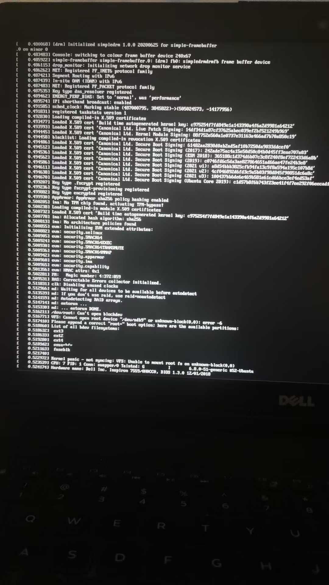

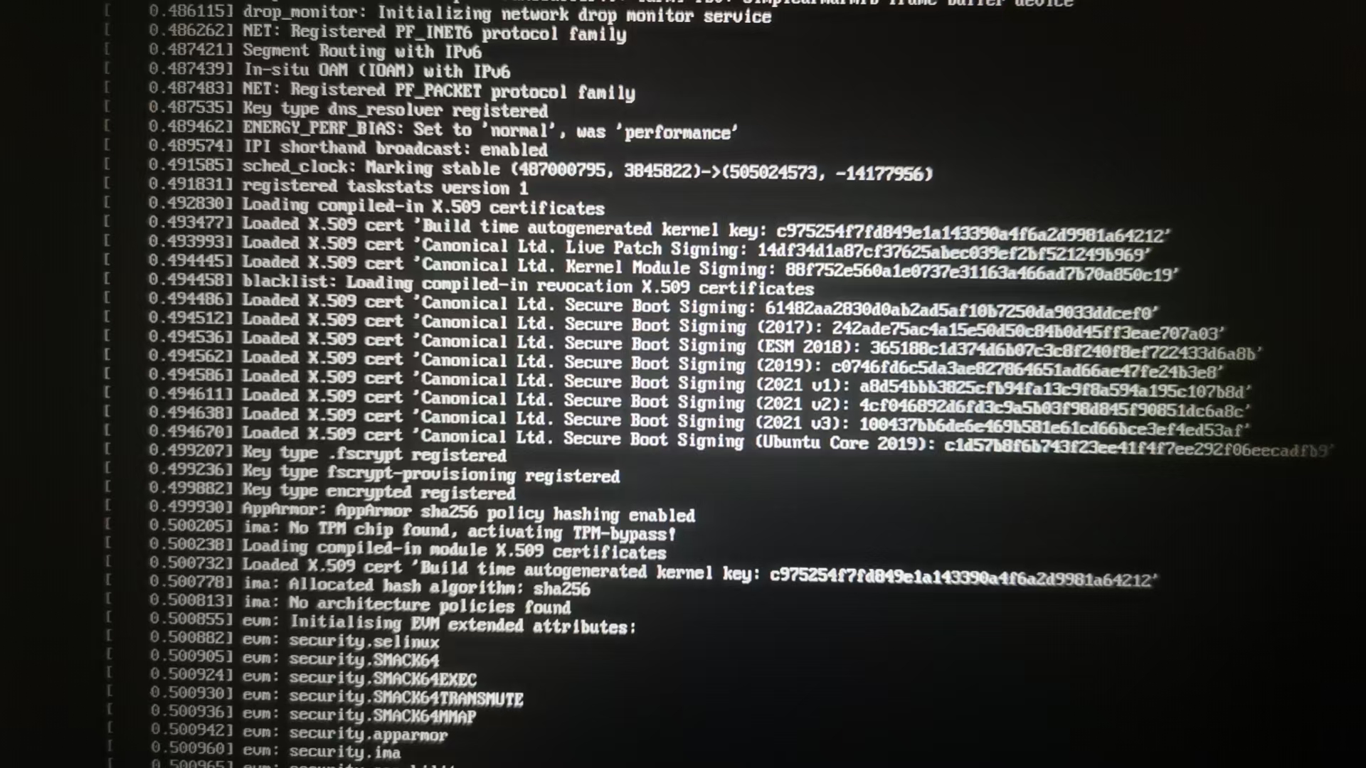

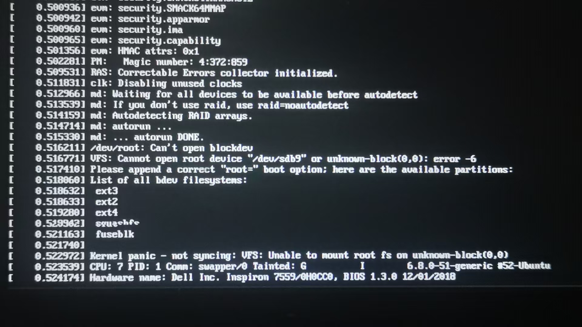

第一图是完整图片,字体有点小.   第2图和第3图是分开拍了一下,字体稍微大一些.
怎么会出这种事呢?  用升级前的内核可以启动,      升级后的新内核就报错了.       这是系统自动更新的哟,  这个错误咋解决呢?

/boot/vmlinuz-6.8.0-41-generic         这个内核是可以启动的.
/boot/vmlinuz-6.8.0-51-generic      这个是不能启动的

难道是51版本没有  initrd.img 导致的?
