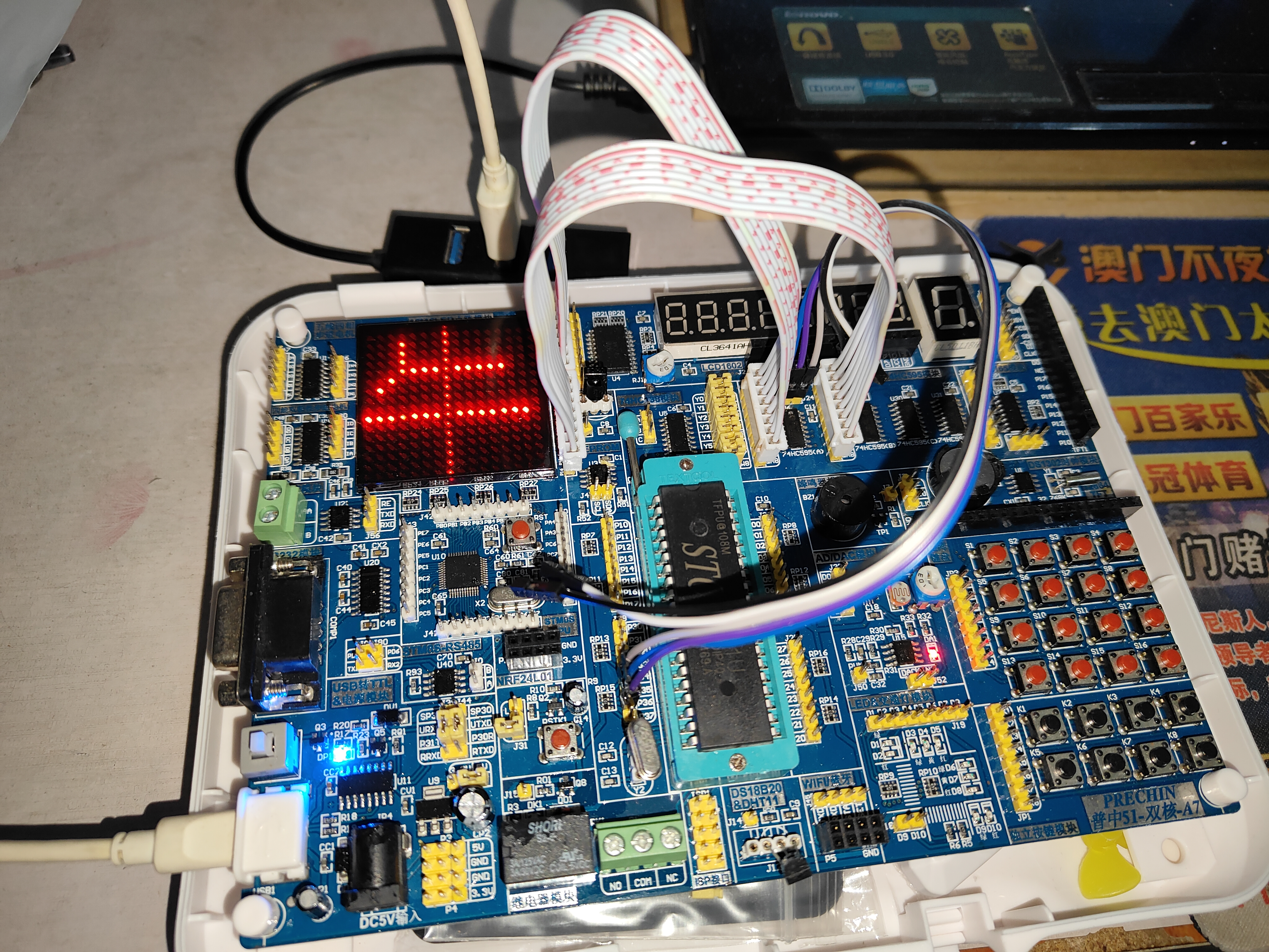

我是参考了普中6800EM3V3.0开发板电路图来改A7开发板的,
普中6800EM3V3.0官网资料都下载不到了,跟着大师们慢慢学习!
程序是在本论坛下载的,特别注意的是复位短接冒要去掉,
以免烧i/o点因为复位电路有差异8051不用外置复位电路也能用,
595A与MCU要非三条信号线,
6800EM3V3.0电路板上已经有三条信号线只是595短接那里断开了P3.4。
自学的路上很辛苦但是还得坚持!

使用的是16*16以上的点阵吧

 楼主| 发表于 2024-12-29 10:10:56 来自手机 | 显示全部楼层
soma 发表于 2024-12-29 09:20
使用的是16*16以上的点阵吧
16*16
