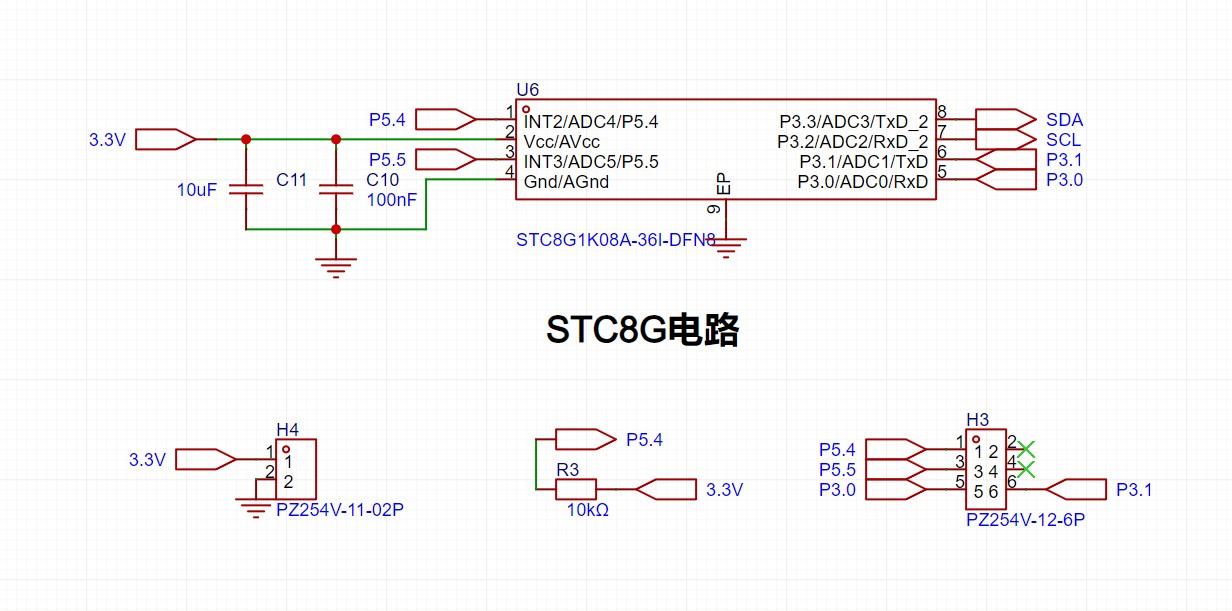

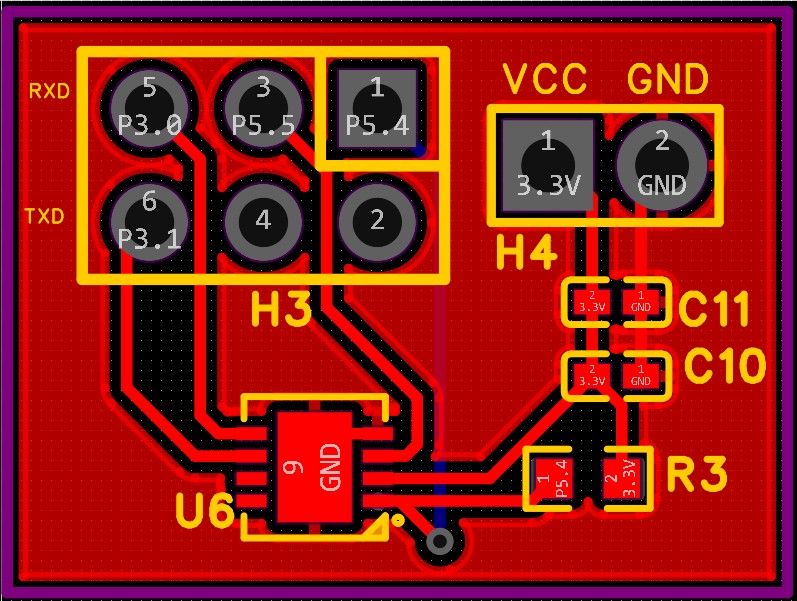

<<已经解决>>    用的是一箭双雕下载驱动板
最小系统电路图
PCB 板子
各种方法测试一晚上,都是检测不到目标单片机,新手无从下手了.........
请求大佬支援......

用的芯片是 STC8G1K17-8P

1、用其他USB转TTL可以吗?
2、更新一键双雕固件到最新。

从来没遇到过这个问题,会不会是你RX TX线接反了?
还有就是用表检查芯片是否断路?这种芯片如果手工焊接很容易出现的
很有可能是这样的  发表于 2024-12-29 08:52

芯片入口电源,测量电压正常。RXD.TXD都确认无数次了.......软件V6.95D

电路就这么一个电路,芯片来回焊无数次,芯片换一颗又一颗,烧写电脑一台一台又换一台.........还没整出来....

感觉可以加个电源指示灯,好判断是否有上电过程,HID模式下上电延时可以适当延长

不会是一剑双雕的电源设置成翻转模式了吧,点一下开,再点一下关闭的那种
