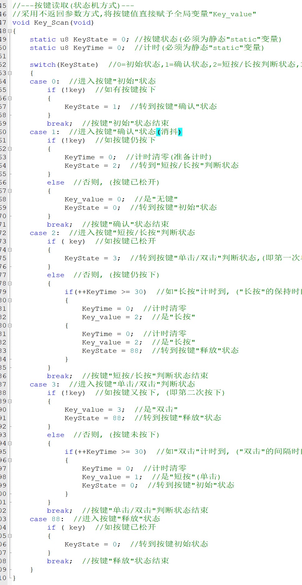

 楼主| 发表于 2024-12-28 23:42:21 | 显示全部楼层
//---按键读取(状态机方式)---
//采用不返回参数方式,将按键值直接赋予全局变量"Key_value"
void Key_Scan(void)
    static u8 KeyState = 0; //按键状态(必须为静态"static"变量)
    static u8 KeyTime = 0;  //计时(必须为静态"static"变量)
    switch(KeyState)  //0=初始状态,1=确认状态,2=短按/长按判断状态,3=单击/双击判断状态,88=释放状态
    case 0:  //进入按键"初始"状态
        if (!key)  //如有按键按下
            KeyState = 1;  //转到按键"确认"状态
        break;  //按键"初始"状态结束
    case 1:  //进入按键"确认"状态(消抖)
        if (!key)  //如按键仍按下
            KeyTime = 0;  //计时清零(准备计时)
            KeyState = 2;  //转到"短按/长按"判断状态
        else  //否则, (按键已松开)
            Key_value = 0;  //是"无键"
            KeyState = 0;  //转到按键"初始"状态
        break;  //按键"确认"状态结束
    case 2:  //进入按键"短按/长按"判断状态
        if ( key)  //如按键已松开
            KeyState = 3;  //转到按键"单击/双击"判断状态,(即第一次单击不作反应,待后面来判断是否有双击)
        else  //否则, (按键仍按下)
            if(++KeyTime >= 30)  //如"长按"计时到, ("长按"的保持时间,可调整)
                KeyTime = 0;  //计时清零
                Key_value = 2;  //是"长按"
                KeyState = 88;  //转到按键"释放"状态
        break;  //按键"短按/长按"判断状态结束
    case 3:  //进入按键"单击/双击"判断状态
        if (!key)  //如按键又按下, (即第二次按下)
            Key_value = 3;  //是"双击"
        else  //否则, (按键未按下)
            if(++KeyTime >= 30)  //如"双击"计时到, ("双击"的间隔时间,可调整)
                KeyTime = 0;  //计时清零
                Key_value = 1;  //是"短按"(单击)
        break;  //按键"单击/双击"判断状态结束
    case 88:  //进入按键"释放"状态
        if ( key)  //如按键已松开
            KeyState = 0;  //转到按键初始状态
        break;  //按键"释放"状态结束

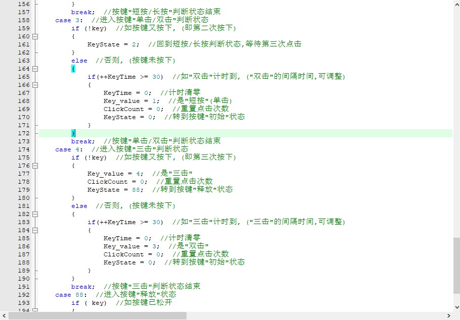

 楼主| 发表于 2024-12-29 08:58:57 | 显示全部楼层
wnag*** 发表于 2024-12-29 07:18
手动改改吧,按键释放未超过一个时间被再次按下,表示连按,这样累加,连按3次就是3击,连按4次就是4击 ...
增加了一个计数器
然后判定3击.成了

 楼主| 发表于 2024-12-29 08:59:17 | 显示全部楼层
21cns*** 发表于 2024-12-29 06:45
建议画一下状态机转换图,标注清楚原理(各个状态的进入条件、状态内处理)再写代码。 ...
好像可以了. 增加了一个变量来计数三击,,

 楼主| 发表于 2024-12-29 10:10:34 | 显示全部楼层
如果不加变量
是否是需要在 case 3 那里做出三个判定
1,判定单击还是双击
2,判定双击还是三击
3,确认是双击(到case3 以后 超时就是双击,,未超时继续按下就是三击)

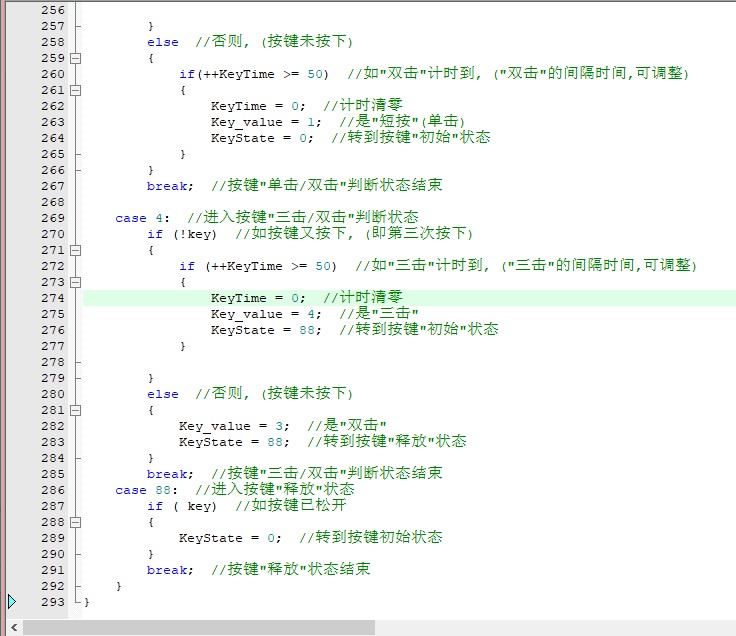

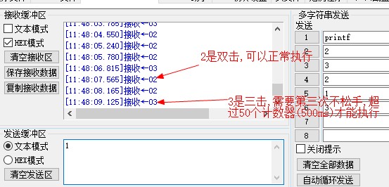

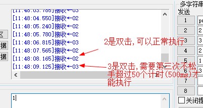

刚刚我不添加变量的已经弄好了. 但是有一个问题.
双击可以正常识别.
三击也能识别出来.
但是三击需要双击以后,第三次不松手才能识别出三击.
误打误撞实现了我说的那个 短按,短按,长按的效果.
但并非我想要的效果.
可能是case4那个地方没有处理好. ++keytime>=50那里 .
我在下面贴出来

 楼主| 发表于 2024-12-29 11:50:44 | 显示全部楼层
wnag*** 发表于 2024-12-29 10:44
鼠标操作是按下和松开都有事件的,我推荐你使用第一种,按下即执行,但要保证单机指令不影响双击,双击指令 ...
