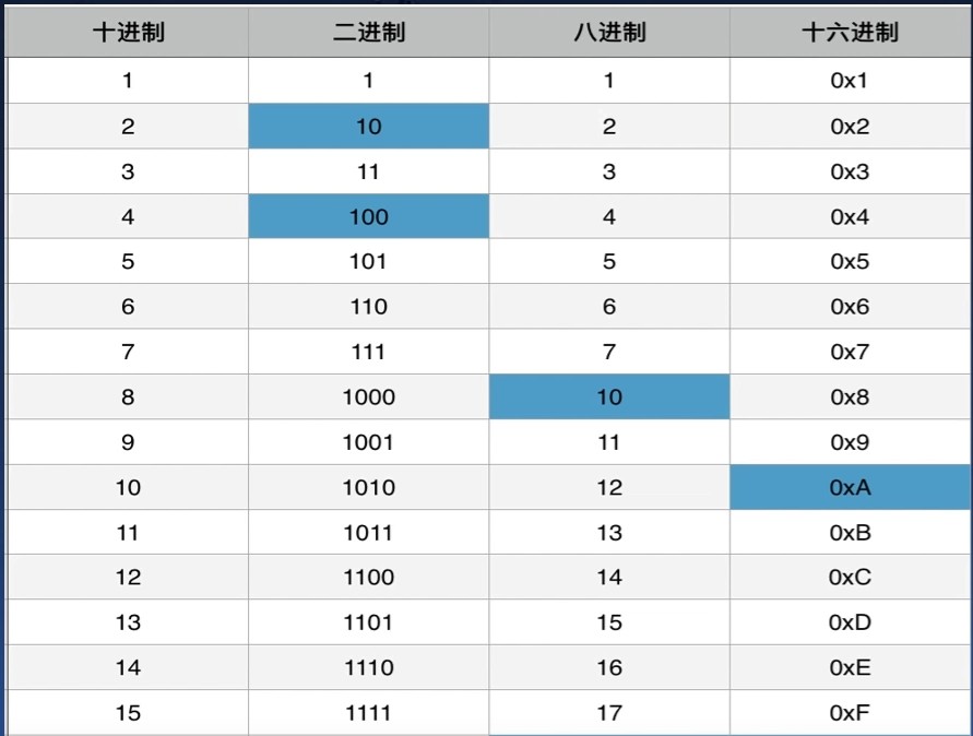

第五集,C语言基础知识

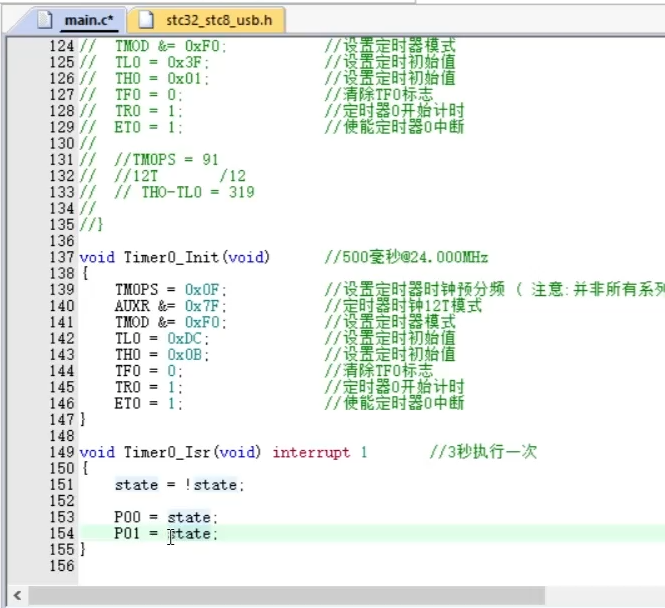

第七集:定时器中断
代码太多,截图一部分重要的吧,等申请到了箱子再实验一下。
