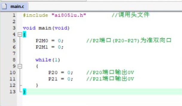

第三集 擎天柱点亮LED灯,测试通过:
代码:
#include "ai8051u.h"                //调用头文件
void main(void)
        P2M0 = 0;                //P2端口(P20-P27)为准双向口
        P2M1 = 0;
        while(1)
                P20 = 0;        //P20端口输出0V
                P21 = 0;        //P21端口输出0V
AI8051U教学视频第3集点亮第一颗LED手敲程序 擎天柱版本.zip (42.48 KB, 下载次数: 47)

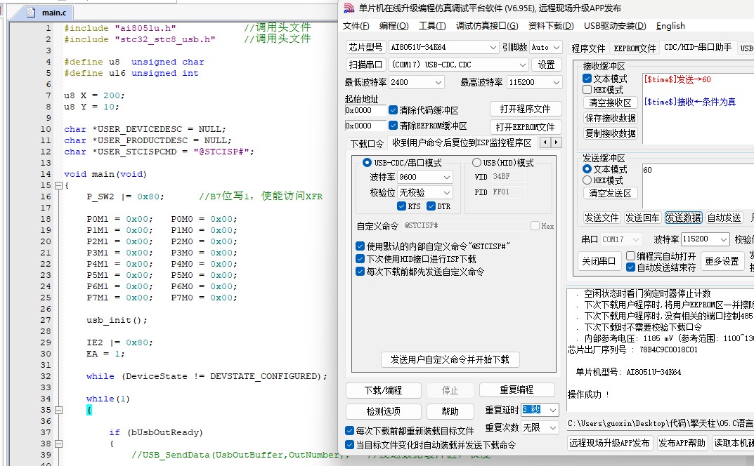

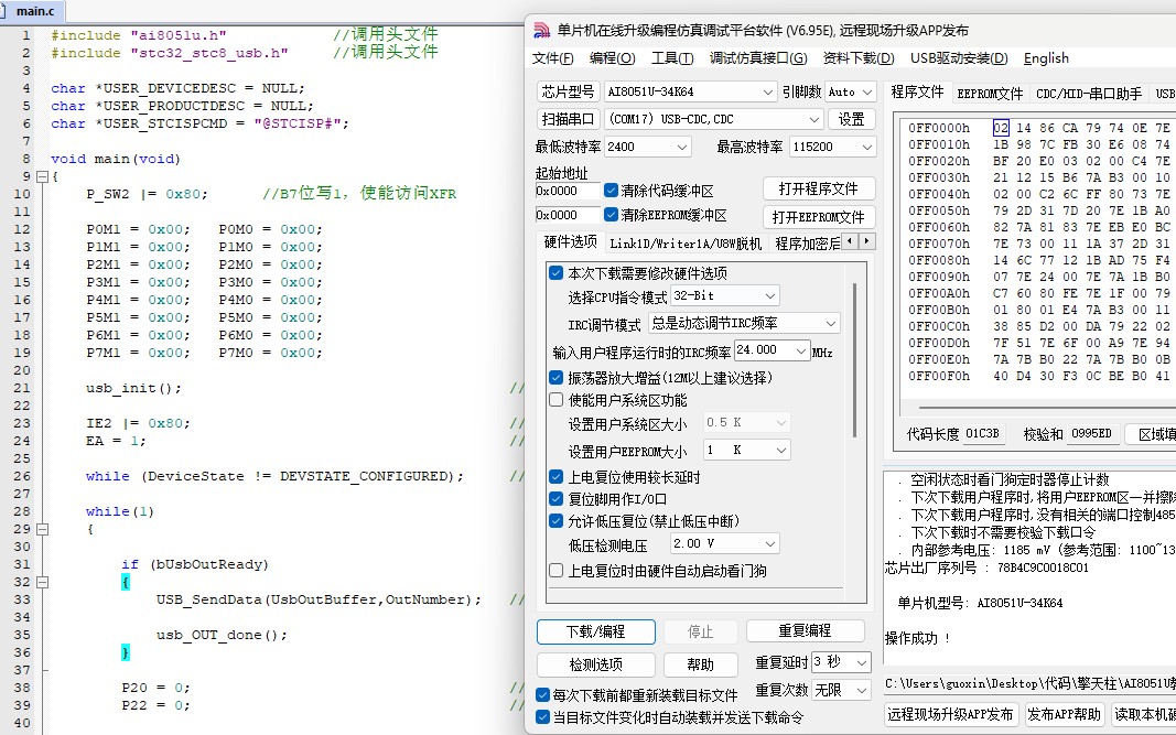

第四集 擎天柱USB-CDC 不停电下载,测试通过:
代码
#include "stc32_stc8_usb.h"                //调用头文件
char *USER_DEVICEDESC = NULL;
void main(void)
    P_SW2 |= 0x80;                //B7位写1,使能访问XFR
    P0M1 = 0x00;   P0M0 = 0x00;
    P1M1 = 0x00;   P1M0 = 0x00;
    P2M1 = 0x00;   P2M0 = 0x00;
    P3M1 = 0x00;   P3M0 = 0x00;
    P4M1 = 0x00;   P4M0 = 0x00;
    P5M1 = 0x00;   P5M0 = 0x00;
    P6M1 = 0x00;   P6M0 = 0x00;
    P7M1 = 0x00;   P7M0 = 0x00;
        usb_init();                                     //USB CDC 接口配置
    IE2 |= 0x80;                                    //使能USB中断
    EA = 1;                                                                                        //IE |= 0X80;
        while (DeviceState != DEVSTATE_CONFIGURED);     //等待USB完成配置
        while(1)
        if (bUsbOutReady)
            USB_SendData(UsbOutBuffer,OutNumber);   //发送数据缓冲区,长度(接收数据原样返回, 用于测试)
            usb_OUT_done();
                P20 = 0;                                        //P00端口输出0V
                P22 = 0;                                        //P02端口输出0V
AI8051U教学视频第4集USB不停电下载手敲程序.zip (89.34 KB, 下载次数: 44)

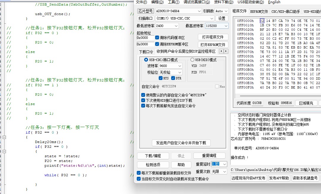

第六集:擎天柱IO输入输出,测试通过
main.c 代码
#include "intrins.h"                        //d调用头文件
#define u8  unsigned char
#define u16 unsigned int
u8 state = 0;
void Delay20ms(void)        //@24.000MHz  Delay20ms();
        unsigned long edata i;
        _nop_();
        _nop_();
        i = 119998UL;
        while (i) i--;
void main(void)
    WTST = 0;                                                                                  //设置程序指令延时参数,赋值为0可将CPU执行指令的速度设置为最快
    EAXFR = 1;                                                                                 //扩展寄存器(XFR)访问使能
    CKCON = 0;                                                                                 //提高访问XRAM速度
        while(1)
        if (bUsbOutReady)                                                        //如果接收到了数据
            //USB_SendData(UsbOutBuffer,OutNumber);   //发送数据缓冲区,长度(接收数据原样返回, 用于测试)
            usb_OUT_done();                                                        //
//                //任务1:按下P32按钮灯亮,松开P32按钮灯灭;
//                if( P32 == 0 )                                                                //判断P32按钮是否按下
//                        P20 = 0;
//                else
//                        P20 = 1;
                //任务2:按下P32按钮灯灭,松开P32按钮灯亮;
//                if( P32 == 1 )                                                                //判断P32按钮是否按下
//                        P20 = 0;
//                else
//                        P20 = 1;
                //任务3:按一下灯亮,按一下灯灭
                        Delay20ms();                                                        //延时20ms消抖
                        if( P32 == 0 )
                                state = !state;                                                //变量取反 0 1 0 1 0 1
                                P20 = state;
                                printf("state:%d\r\n",(int)state);
                                while( P32 == 0 );                                        //等待P32松开
AI8051U教学视频第6集IO输入输出手敲程序 擎天柱版本.zip (89.47 KB, 下载次数: 44)
