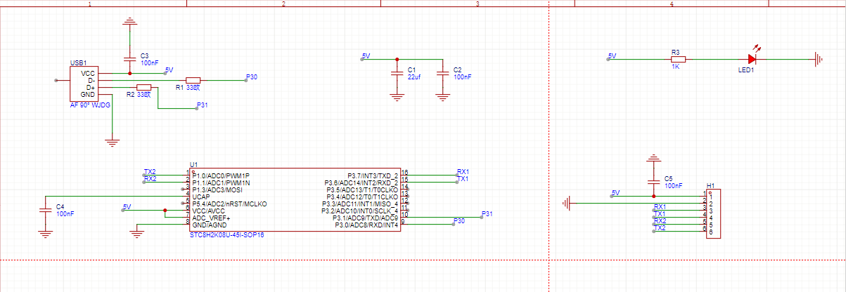

有没有需要更改的地方?
最小系统  加上个指示灯就完活了  可以吗

可以去掉给第三方的电源控制部分,
P3.5控制的电路可以去除
可以去掉给第三方的电源控制部分,
P5.4控制的电路可以去除
可以去掉给第三方的电源控制部分,
P3.5控制的电路可以去除

txd加隔离二极管否则有可能IO口串电造成不能正常复位
我不要给单片机下程序  只是单纯的出来两个串口其他单片机和电脑通信

神*** 发表于 2024-12-28 12:04
可以去掉给第三方的电源控制部分,
P3.5控制的电路可以去除
把p3.2那个按钮开关,电阻也去了?? 我只要两串口通信,不用串口烧录
看手册上说烧录最新的程序 可以不加
