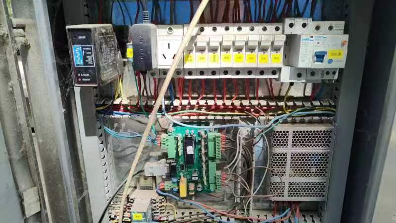

已经工作几年了,stc系列的芯片在工作中用过,最开始使用了STC89C52RC,由于是安装在野外环境的机柜中没制作外壳主要是基本的输入,输出,继电器控制等功能,工作环境差直接喷了比较厚的三防漆。稳定性没的说,过了七八年,电路板满是灰尘,依旧稳定工作。

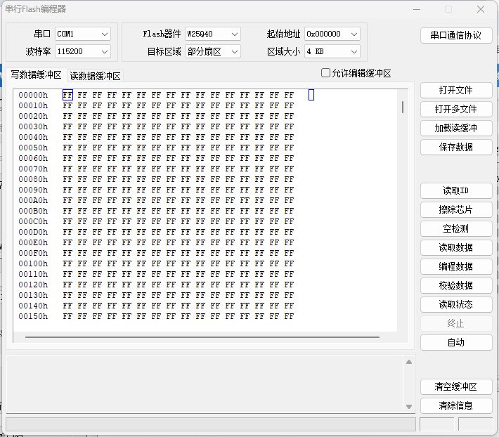

1、屏幕显示和视频播放(flash编程器)
其中下载软件新增的flash编程器是个新的亮点。

新功能flash编程器
新功能flash编程器

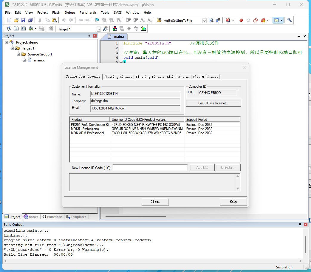

第二章 硬件及工具介绍问题1
我的mdk由于之前是用来写arm软件的,新安装了C251 C51版本插件后进行了激活,激活发现出现问题“Warning: Registered ARM Compiler ignored, Version needs to be 5 or higher.Path: 'ARMCLANG” 不要着急,再将MDK初始的安装包安装一次就好了(路径不要变),也不需要再激活。
