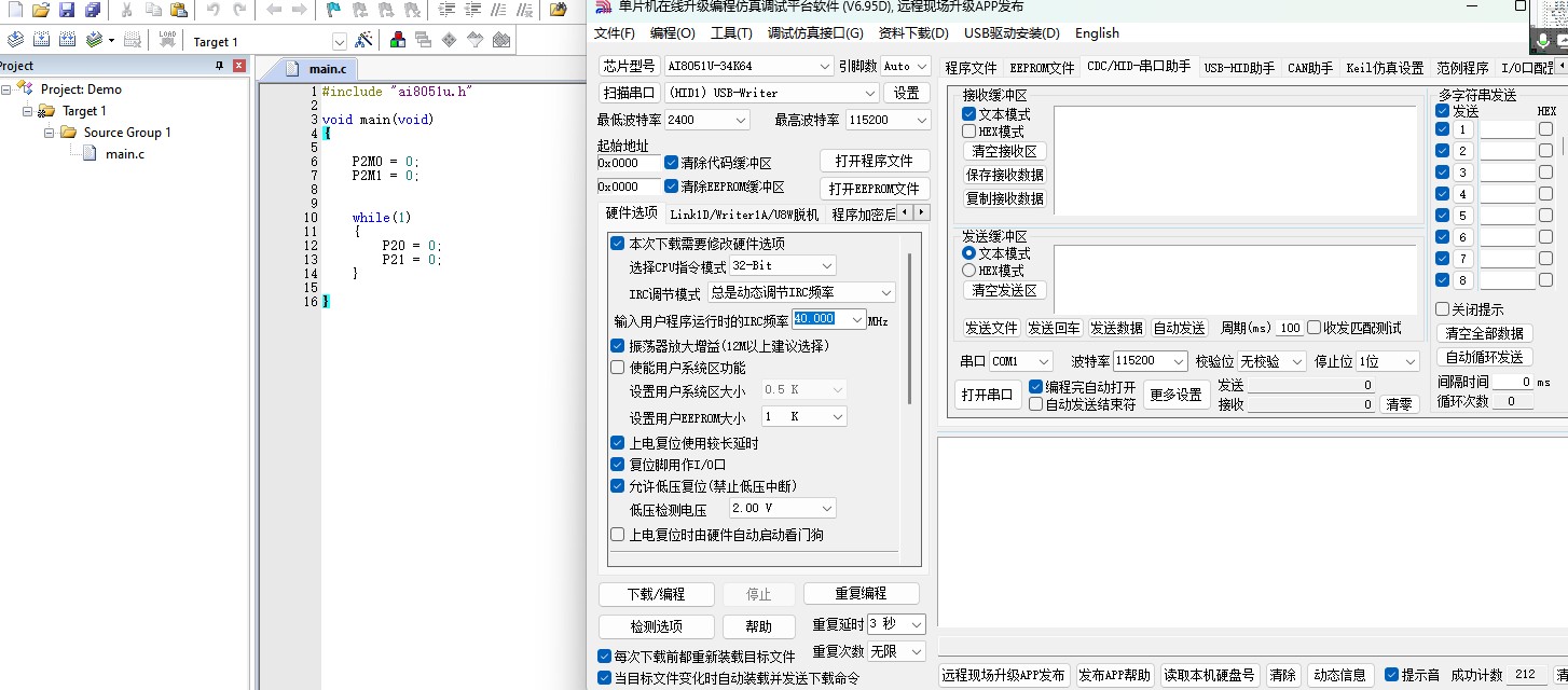

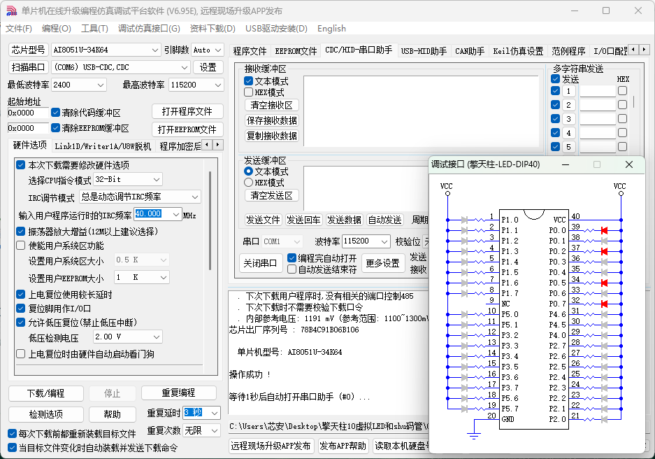

第三集
擎天柱点亮LED灯,测试通过。
#include "ai8051u.h"
void main(void)
        P2M0 = 0;
        P2M1 = 0;
        while(1)
                P20 = 0;
                P21 = 0;
1.
1.
2.
2.

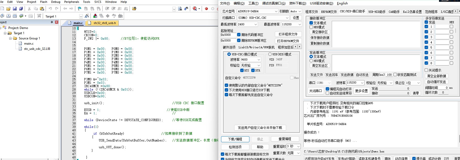

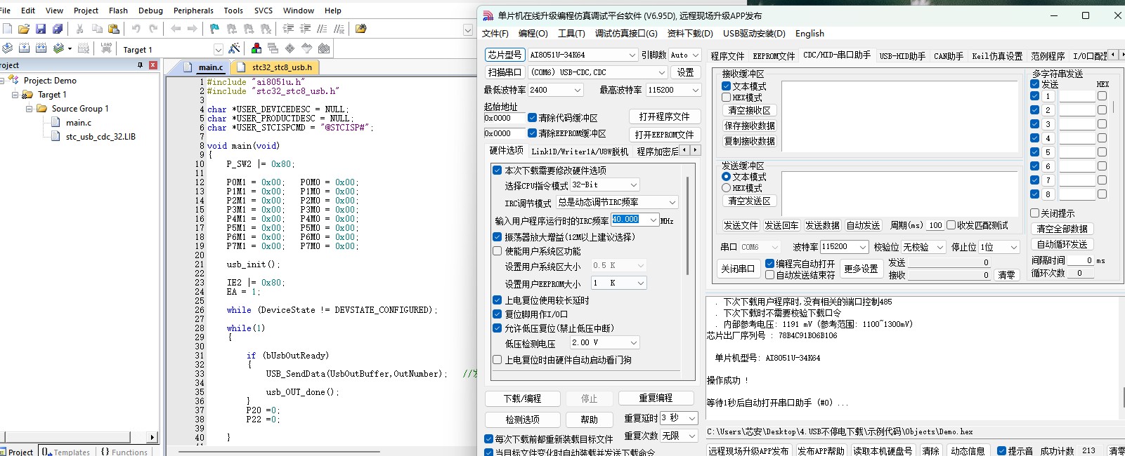

第四集:
擎天柱USB-CDC不停电下载,测试通过
#include "stc32_stc8_usb.h"
char *USER_DEVICEDESC = NULL;
void main(void)
        P_SW2 |= 0x80;
    P0M1 = 0x00;   P0M0 = 0x00;
    P1M1 = 0x00;   P1M0 = 0x00;
    P2M1 = 0x00;   P2M0 = 0x00;
    P3M1 = 0x00;   P3M0 = 0x00;
    P4M1 = 0x00;   P4M0 = 0x00;
    P5M1 = 0x00;   P5M0 = 0x00;
    P6M1 = 0x00;   P6M0 = 0x00;
    P7M1 = 0x00;   P7M0 = 0x00;
        usb_init();
    IE2 |= 0x80;
    EA = 1;
        while (DeviceState != DEVSTATE_CONFIGURED);
        while(1)
                if (bUsbOutReady)
            USB_SendData(UsbOutBuffer,OutNumber);   //发送数据缓冲区,长度(接收数据原样返回, 用于测试)
            usb_OUT_done();
                P20 =0;
                P22 =0;
1.
1.
2.
2.

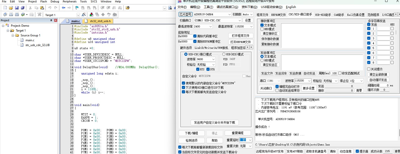

发表于 2024-12-28 10:18:04 | 显示全部楼层
第五集:擎天柱C语言基础已学习,测试通过
#include "ai8051u.h"              //调用头文件
#include "stc32_stc8_usb.h"       //调用头文件
#define   FOSC  24000000UL
void main(void)      //主函数
        WTST=0;
        CKCON=0;
        P_SW2 |= 0x80;      //B7位写1,使能访问XFR
        P3M0 &=~0x03;
        P3M1 = 0x03;
        IRC48MCR =0x80;
        while (!(IRC48MCR & 0x01));
        USBCLK=0x00;
        USBCON=0x90;
        usb_init();                                     //USB CDC 接口配置
    EUSB = 1;                                    //使能USB中断
    EA = 1;                                         //
    while (DeviceState != DEVSTATE_CONFIGURED);     //等待USB完成配置
        while(1)
                 if (bUsbOutReady)                    //如果接收到了数据
            usb_OUT_done();

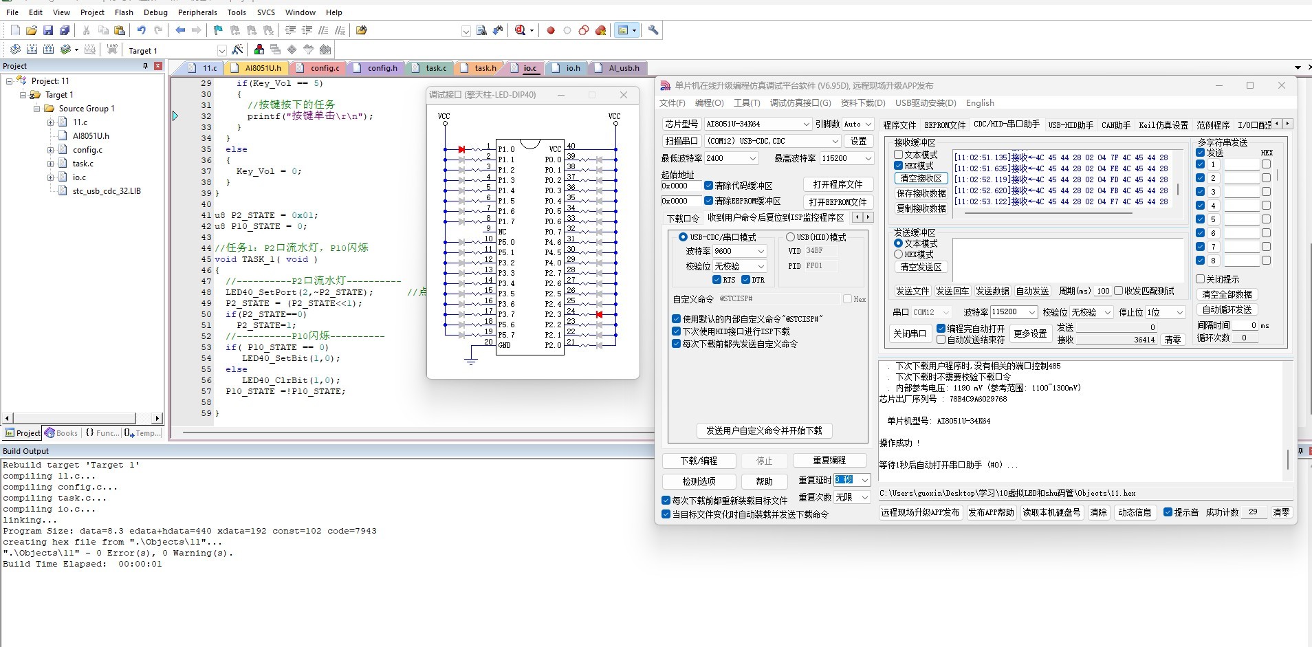

发表于 2024-12-28 10:19:55 | 显示全部楼层
第六集:擎天柱IO输入输出已学习,测试通过
#include "intrins.h"
#define u8 unsigned char
#define u16 unsigned int
u8 state =0;
void Delay20us(void)        //@24.000MHz  Delay20us();
        unsigned long edata i;
        _nop_();
        _nop_();
        _nop_();
        i = 118UL;
        while (i) i--;
void main(void)
        WTST = 0;                                                                                                          //设置程序指令延时参数,赋值为0可将CPU执行指令的速度设置为最快
    EAXFR = 1;                                                                                                         //扩展寄存器(XFR)访问使能
    CKCON = 0;                                                                                                         //提高访问XRAM速度
        usb_init();
    IE2 |= 0x80;
    EA = 1;
        P40 =0;
        while(1)
                if (bUsbOutReady)
            //USB_SendData(UsbOutBuffer,OutNumber);   //发送数据缓冲区,长度(接收数据原样返回, 用于测试)
            usb_OUT_done();
//                //任务1:按下P32按钮灯亮,松开P32按钮灯灭;
//                if( P32 == 0)
//                        P00 =0;
//                else
//                        P00 =1;
//                //任务2:按下P32按钮灯灭,松开P32按钮灯亮;
//                if( P32 == 0)
//                        P00 =1;
//                else
//                        P00 =0;

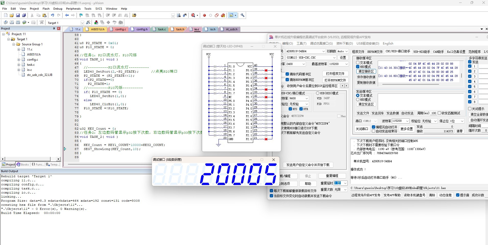

                //任务3:按一下灯亮,按一下灯灭;
                if( P32 == 0)
                        Delay20us();
                        if( P32 == 0)
                        state = !state;
                        P00 =state;
                        printf("state %d\r\n",(int)state);
                        while(P32 == 0 );
1.
1.

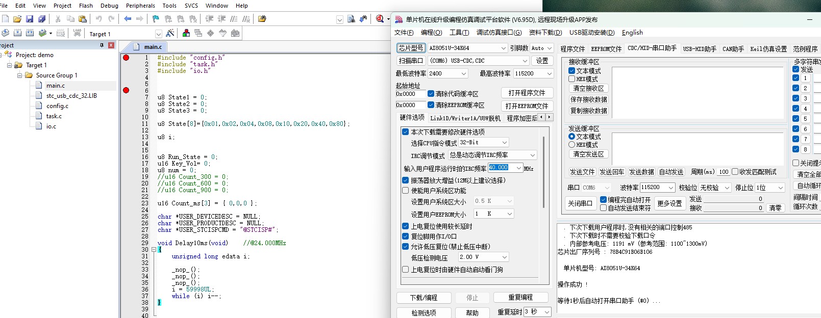

发表于 2024-12-31 16:17:47 | 显示全部楼层
第八集:
定时器周期性调度任务已打卡,测试成功
#include "config.h"
#include "task.h"
#include "io.h"
u8 State1 = 0;
u8 State2 = 0;
u8 State3 = 0;
u8 State[8]={0x01,0x02,0x04,0x08,0x10,0x20,0x40,0x80};
u8 i;
u8 Run_State = 0;
u16 Key_Vol= 0;
u8 num = 0;
u16 Count_ms[3] = { 0,0,0 };
void Delay10ms(void)        //@24.000MHz
        _nop_();
        _nop_();
        _nop_();
        i = 59998UL;
        while (i) i--;
void main(void)
        int count=1;
        Sys_init();
        usb_init();
    IE2 |= 0x80;
        Timer0_Init();
    EA = 1;
        P40 = 0;
        while(1)
        if (bUsbOutReady)
                        //USB_SendData(UsbOutBuffer,OutNumber); )
                        usb_OUT_done();
                Task_Pro_Handler_Callback();
                P0 = ~State[ num ];
        Task_Marks_Handler_Callback();
56a55f7005fccd21d2bbf6cf681a2e6d.mp4

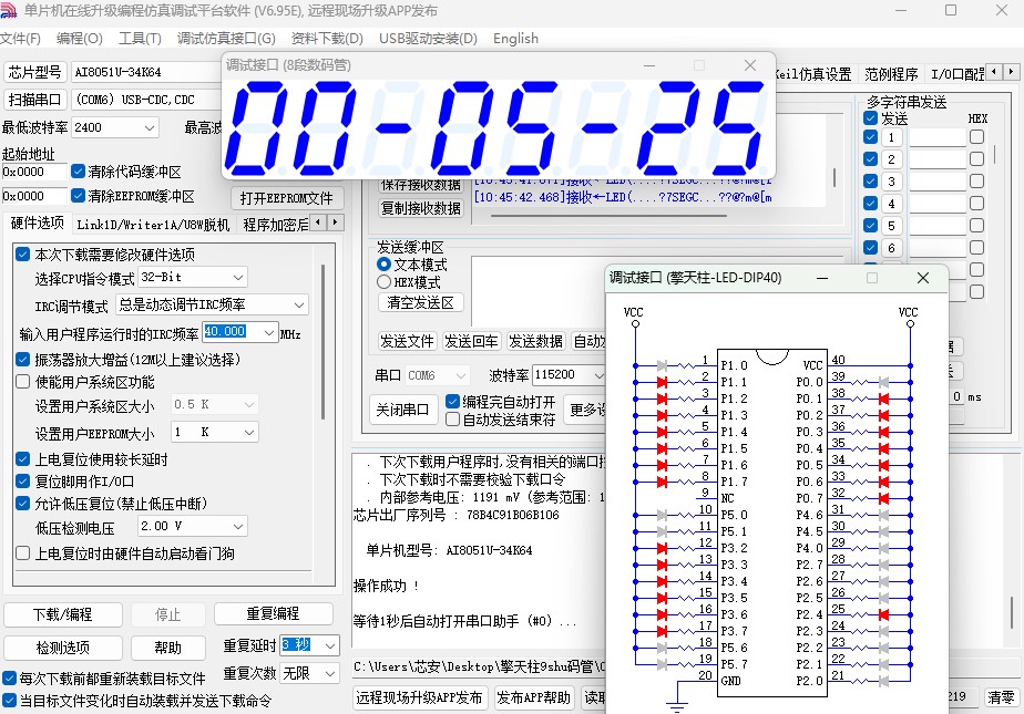

发表于 2025-1-16 10:53:56 | 显示全部楼层
第九集:擎天柱,虚拟接口显示——LED和数码管
#include "config.h"
#include "task.h"
#include "io.h"
void main(void)
        Sys_int();     //系统初始化
        usb_init();
        IE2 |= 0x80;
  Timer0_Init        ();              //定时器初始化
    EA = 1;
        while(1)
                if (bUsbOutReady)
                                                usb_OUT_done();
                        Task_Pro_Handler_Callback();                    //执行功能函数
void Timer0_Isr(void) interrupt 1         //3秒执行一次

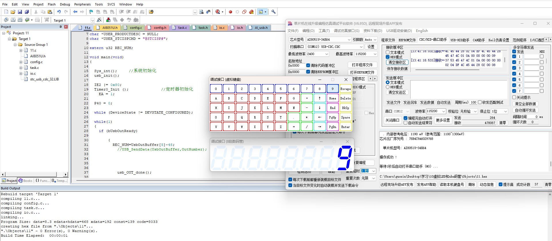

发表于 2025-1-16 11:16:10 | 显示全部楼层
第十集:虚拟LED和数码管
#include "config.h"
#include "task.h"
#include "io.h"
extern u32 REC_NUM;
void main(void)
        Sys_int();     //系统初始化
        usb_init();
        IE2 |= 0x80;
    EA = 1;
        P40 = 0;
        while(1)
                if (bUsbOutReady)
                                        REC_NUM=UsbOutBuffer[5]-48;
                                                usb_OUT_done();
