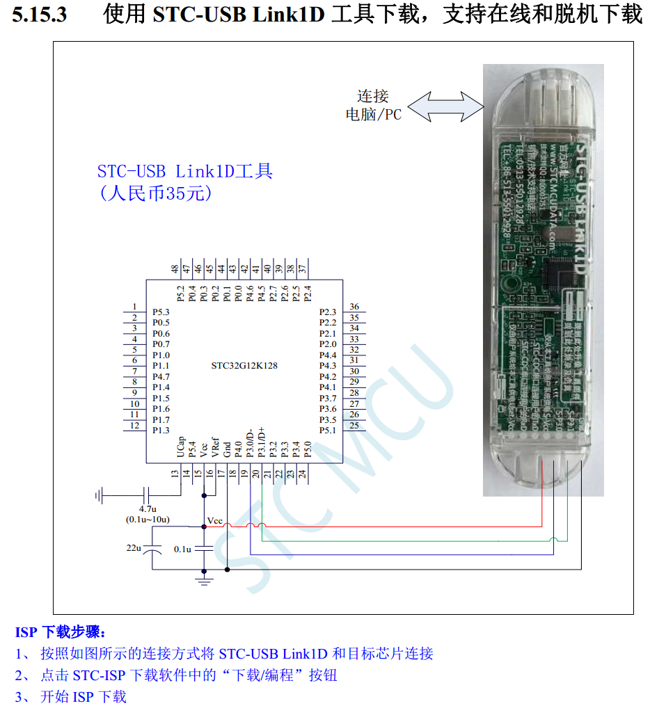

发表于 2023-3-13 17:23:01 | 显示全部楼层
file:///C:\Users\Administrator\AppData\Roaming\Tencent\Users\1933892258\QQ\WinTemp\RichOle\)5{W%)LZBSRMO)0K~}C}_IN.png
您严格按照这个图片,管脚连接检查看看是哪里的问题  详情 回复 发表于 2023-3-13 17:25

发表于 2023-3-13 17:25:07 | 显示全部楼层

发表于 2023-3-13 17:38:42 | 显示全部楼层
可以下载了 忘记STC的芯片要在下载时重启电源了 从下午1点找问题找到现在 :L

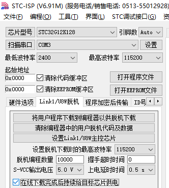

发表于 2023-3-13 18:30:06 | 显示全部楼层
STC-USB Link1D下载程序,如你系统的电从STC-USB Link1D供应,
则STC-USB Link1D下载程序是帮你自动停电/再上电后给你下载程序的
下载完成后会给你系统停电,如你想停电后帮你再自动供电,要选择
217
217
发表于 2023-3-13 18:45:12 来自手机 | 显示全部楼层
我的板子一直是外部供电的
