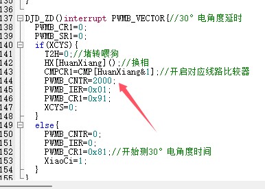

单片机时钟38MHZ,我是用的是PWMB定时器测量60度电角度时间,可调来调去电机只会抖动
比较器中断也不正常,一秒钟时间就能中断5000次,这是用aaa计数的
还有消磁时间需要设置多大的值
帮忙计算下PWMB_PSCR分频和消磁PWMB_CNTR值各设置多少合适
