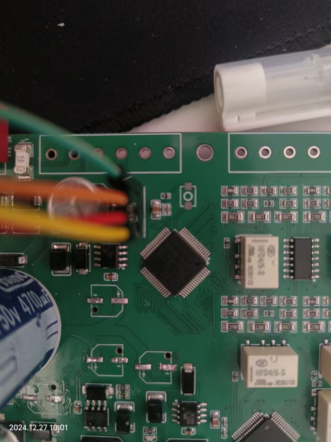

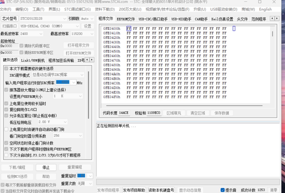

用USB转TTL烧录的,相当于直接连接到烧录引脚

发表于 2024-12-27 13:48:43 | 显示全部楼层
有自动复位不,没有要手动复位。

发表于 2024-12-27 14:24:40 | 显示全部楼层
重新上电

发表于 2024-12-27 16:59:03 | 显示全部楼层
楼主这是什么好东西,居然用50V 4700uF的超大电容

发表于 2024-12-27 23:24:52 来自手机 | 显示全部楼层
这电容那么大是干啥的

发表于 2024-12-28 00:54:34 | 显示全部楼层
芯片一旦焊接板上,更换新程序,不没采用,大部分都要把芯片拆下来烧录,1.下载口的VCC前面没有加二极管(最好是肖特级)2.(每次50%概率)用外部中断4复位

发表于 2024-12-28 01:01:34 | 显示全部楼层
要冷启动才行

发表于 2024-12-28 01:06:34 | 显示全部楼层
耐压是高,成本高,采用多并联电容,减小耐呀,(1200*2*35V降压2200UF*3*16V)会不会比它他多抗几秒

发表于 2024-12-28 09:27:56 | 显示全部楼层
这个大电容导致无法完全断电吧,我以前就是用到大电容的,同样遇到无法下载的问题,
