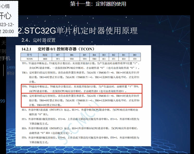

第十一节课学习心得
在这之前,用单片机实现定时,是通过程序来实现的,程序中,利用单片机CPU的扫描周期,来计算定时的时间,这样十分浪费CPU的资源,所以通过这节课了解到了单片机还有内置的定时器,内置的定时器也可用于计数器。
定时方式,此时定时器每12个时钟或者每1个时钟得到一个计数脉冲,计数值+1;
主要还是跟冲哥学习看会手册,毕竟每一个单片机的内置都不一样。
定时器/计数器的使用参数比较多,主要还是在于理解之后再使用。
通过单片机的定时/计数器,就可以节省CPU资源,CPU可以继续执行主程序中的任务。
