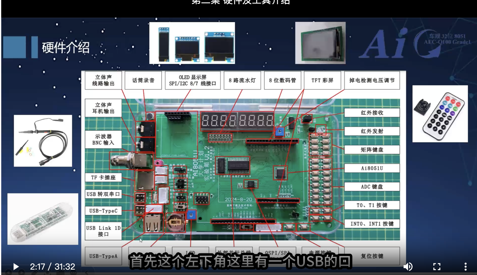

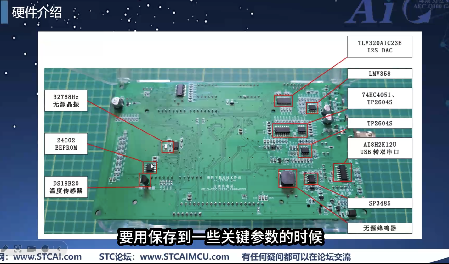

不得不说,冲哥的声音非常有磁性。老师最先介绍了STC8051实验箱。
介绍了USB、USB-LINK怎么用。不但有USB-TAPEA也有typeC,非常方便。有TF卡,可以实现大容量的文件存取。有录放音设备。有可以插OLED屏的接口。有8路的流水灯。8位的数码管TFT彩屏接口掉电检测电压调节矩阵键盘板载了FLASH、EEPROM等等在开发板背面,也还有非常多的外设:image.png
可以说这块实验箱外设非常丰富!通过老师的讲解,对开发板的硬件有了一定的了解。【软件和工具】1、推荐用keil进行开发,与老师保存一致。2、添加头文件,文件为AI8051U-34K64.3、下载代码包和手册:AI8051U实验箱。4、ISP下载软件:AIapp-ISP-V6.945、下载keil 中断拓展插件。【安装介绍】如何获取c251v560软件,可以找销售拿到。官网的地址www.stcai.com 下载AI8051U手册。下载ISP软件包。发送快捷方式到桌面就可以,绿色软件。添加型号,找到keil目录下面。添加中断修改中断。下载资料,老师说要大家认真的学习一下手册。【验证】能够下到一个点灯就成功了。我就在想,我如果用mac电脑,需要用什么工具才能搞定51呀。频率选择非常重要,要看到主程序中的规定的MAI——Fosc规定的频率。

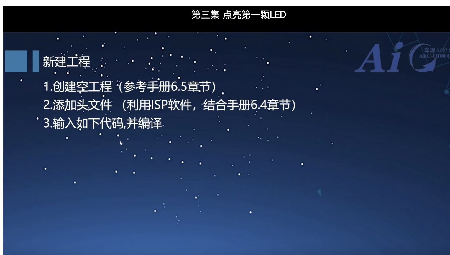

老师展示了如何新建工程,添加头文件。
1、根据6.5节的教程一步一步写。
选择AI8051的MCU
2、新建工空白程到目录里。main.c
3、cpu选择Source251,4Byte模式。
4、选择64K大小。
5、outpu选择。
头文件,从isp中找到,然后添加到工程中。
#include "ai8051u.h"
6、老师还讲了如何设置常用的keil设置。

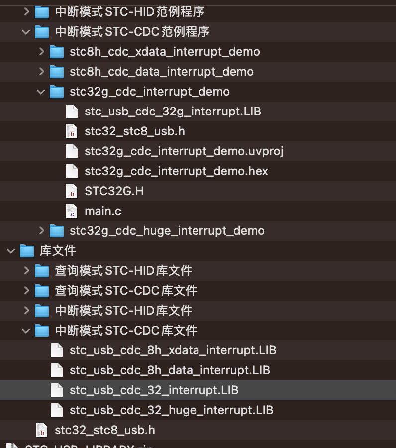

《8051U深度入门到32位51大型实战教学视频》学习心得4、USB不停电下载
| 下载要手动按按键才能正常下载。老师介绍一个,先下载一个程序后,就可以自动下载。实现一个自动下载的代码:1、下载所需文件USB库文件。image.png下载好后解压:image.png老师使用了查询模式来实现复制stc_usb_cdc_32_LIB库到目录中,还有就是一个stc_stc8_usb.h头文件。把他们都添加进工程中。添加usb_init()进行初始化。命令参数:声明结构体,老师建议直接复制。EAXFR,等于1,USB特殊功能在这个功能里,需要打开。P_SW2 |= 0x80;使能USB中断:IE2 | = 0x80打开总中断EA=1;等待USB完成配置最后,老师定义了如何把57进行不给警告提示。最后测试成功了。【学习心得】老师讲解非常到位,容易理解,如果有基础,那肯定上手非常快。

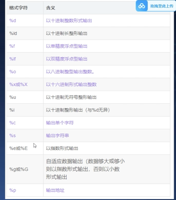

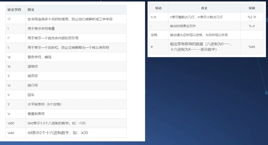

老师首先讲了如何实现printf。
如何打开printf工程,去掉注释 #define PRINTF_HID,从字面上看,是通过USB虚拟串口来实现的。
重定向到了printf_hid
老师也讲了printf中的fmt格式控制字符串,怎么来使用。
讲了USB-CDC,可以用任意的波特率来实现,这比传统的串口要好用。
ISP工具非常实用呀。
教材PPT中详细列出了格式字符串怎么用。

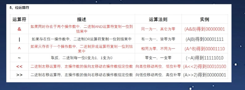

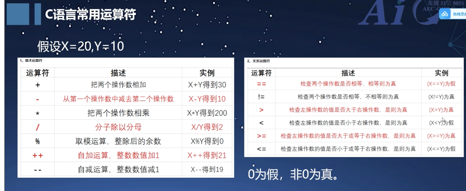

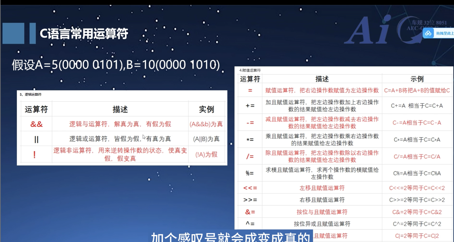

老师接着讲了2进制、8进制、10进制、16进制数。

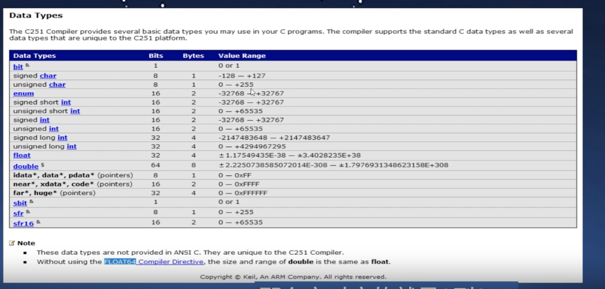

如果要使用64位变量,需要在程序文件里面添加申明:#pragma float64
变量的定义,常用运算符、宏定义。变量区分大小写。
此次老师讲了C语言的基础知识,复习了一下,收获还是挺多的。

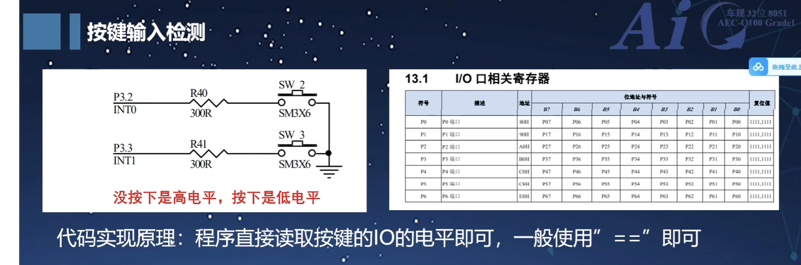

按键输入检测,
读电平来判断是否按下。
P40 = 0 //打开灯的开关
if (P32 == 0). //判断P32是否按下
{P00 ==1;}
else
P00 == 0;
//反转
P00 = !P00
