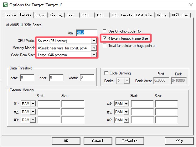

用Ai8051U 用C251 32位编译,访问扩展外部存储器,直接用xdata 定义外部变量访问错误?

按图设置:

配置没问题,扩展是并行铁电存储器,ALE时序与标准8051不一样,写入整型数据时,低位字节写入ALE没有变化,铁电没有充电,写入错误
