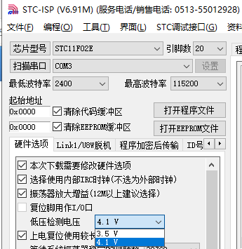

STC11F02E,SOP20封装,这款芯片电压不是支持5V的吗?为何只有供3.3V时才正常?供5V时,芯片无法识别?哪位大哥遇到过?是不是芯片买到水货了?

STC11F02E是5V的芯片,按理3.3V是无法运行的,楼主这种情况未曾遇到过。如果有批量IC如此,最好与销售联系,回寄样片给STC测试。

4.1V ~ 5.5V
