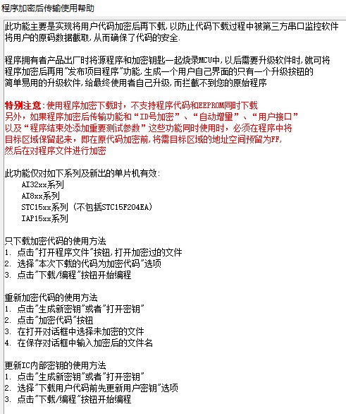

我是想做一个pc 程序给代理商, 代理商自己烧录升级, 原始bin文件用秘钥加密再发给代理商
因为直接打包的话,isp系统程序和自己app程序,还得搞一次融合比较麻烦(有没有方便的方法?)

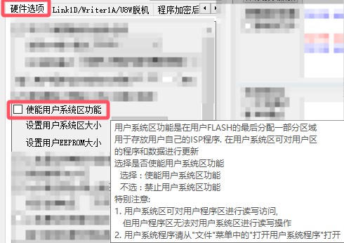

退而求其次, AIapp-ISP能指定不擦除我的isp区域也可以

ISP软件有程序加密后传输的功能
https://www.stcaimcu.com/data/download/Tools/AIapp-ISP-v6.95D.zip

8051U可使用独立的用户系统区

可惜这个芯片没有Can功能,不满足需求

这个满足了加密的需求,但还需要对isp程序和用户app的程序糅合在一起,还是麻烦了一些

但下载协议是开源的,可以使用系统区的协议下载
