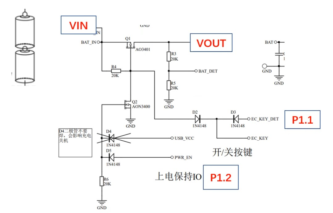

【一键开关机电路】
【知识来源】
FROM:B站 唐老师讲电赛
知识链接:https://www.bilibili.com/video/B ... 036bca99830e36262da
【方案解读】
适用于电压小于15V工作环境。

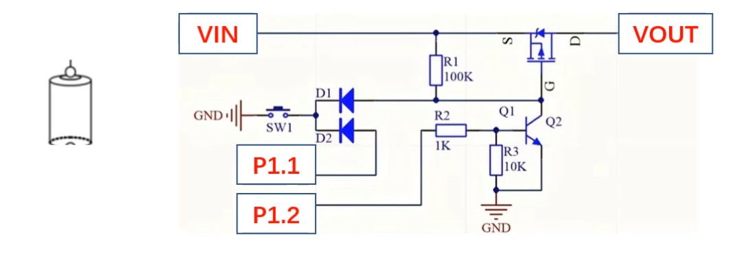

方案一:Vin接单节锂电池2.8V-4.2V,Vout接芯片VCC,AI8051U车规级芯片供电电压在1.9V-5.5V之间。
电路解读:电路中Q1为Pmos,Q2为三极管。
1. 初始情况下,Pmos 的G极被上拉电阻拉高,Pmos截止;
2.1. 按键开机:按下SW1,D1导通,Pmos的G极被下拉而导通,芯片上电成功。
2.2. 开机维持:软件层面,芯片上电成功后将P1.2拉高,从而使三极管导通,Pmos的G极维持在低电平,持续导通。
3. 按键关机:软件层面,按下SW1,P1.1引脚检测到低电平,从而使P1.2拉低,三极管截止,Pmos的G极维持在高电平而截止,芯片上电关断。
方案二:
电路解读:电路中Q1为Pmos,Q2为Nmos。
原理同上。
当工作电压大于15V时,应在Pmos并联一个10V的稳压二极管

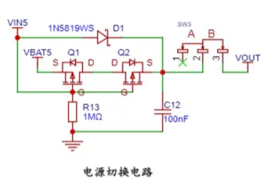

【知识拓展】
个人开发环境常使用电源和锂电池两种供电方式,这就不可避免涉及到电源切换电路了。
分享一个个人常用的电源切换电路
电路解读:Q1和Q2均为Pmos。
1. 锂电池供电时,Q1和Q2的G极为0而导通供电,D1阻止电流倒灌。
2. 当接入5V电源时,Q1和Q2被拉高截止,并且电源供电。
注意,这里Q2的S极朝向右,D极朝向左,防止电源倒灌。该电路的好处是电源输入端和电池输入端两者电压大小没有严格要求。
我这里的电源是通过升压电路后的5V输出。如果仅外接单节锂电池,其最大电压约为4.2V,也就是锂电池电压小于电源电压时,可以省略掉Q1。
另外,SW3可以替换为上面的一键开关机电路。
