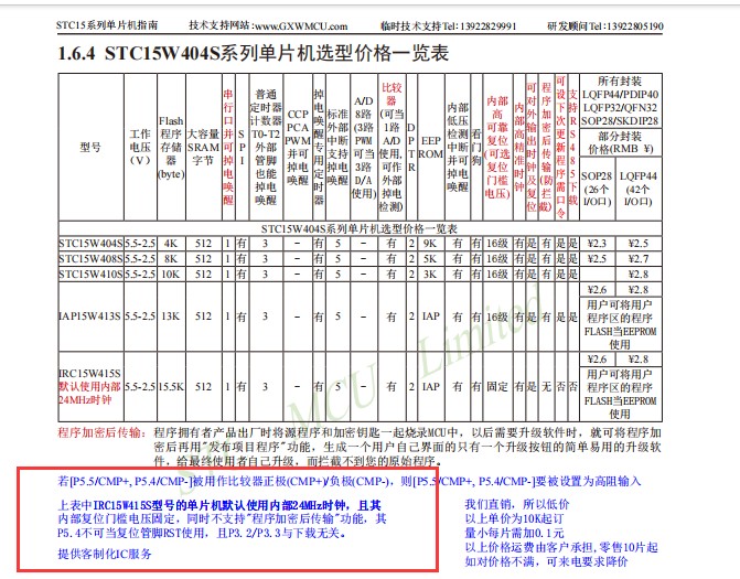

发表于 2024-12-27 10:40:47 | 显示全部楼层
  您看下IRC15W415S的注意事项
