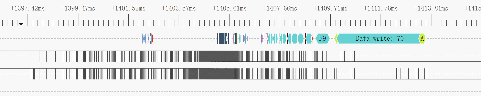

I2C的学习,使用STC32G的库函数可以非常方便的来配置I2C,同时借助逻辑分析仪的话可以快速的分析I2C的时序,来判断I2C是否正常工作。
我们在上述UART测试的功能基础上增加I2C的支持。
之后初始化I2C,随便向OLED屏幕的P32和P33 发送数据,并且使用逻辑分析仪辅助分析时序。
可以在上图中看到, 初始化的时候IO的变化比较杂。 之后等待1 秒(可以自定义,我这里为了直观显示时序所以延时了1秒),后I2C的数据线就稳定下来了。

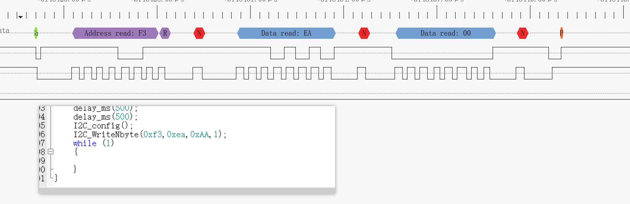

下图为I2C通讯的时序。
数据一致,接下来我们将点亮这个OLED SSD1306
