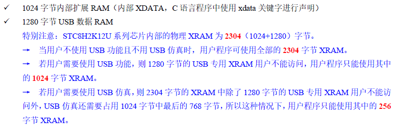

发表于 2024-12-28 21:35:29 | 显示全部楼层
最新版的数据手册增加了内容
STC8H2K12U 类低价芯片, 为降低成本, 借用 XRAM, 占据最后1280字节, 完全正常 但其他 带 USB 的芯片, 是否独立的 FIFO ? 还是像 STC8H2K12U 类一样, 借用 XRAM, 占据最后1280字节 ? 希望官方能给一个明确的答复,  详情 回复 发表于 2024-12-29 07:22

发表于 2024-12-29 07:22:46 | 显示全部楼层
hea*** 发表于 2024-12-28 21:35
最新版的数据手册增加了内容
希望官方能给一个明确的答复, 否则靠猜测, 没法干活.
