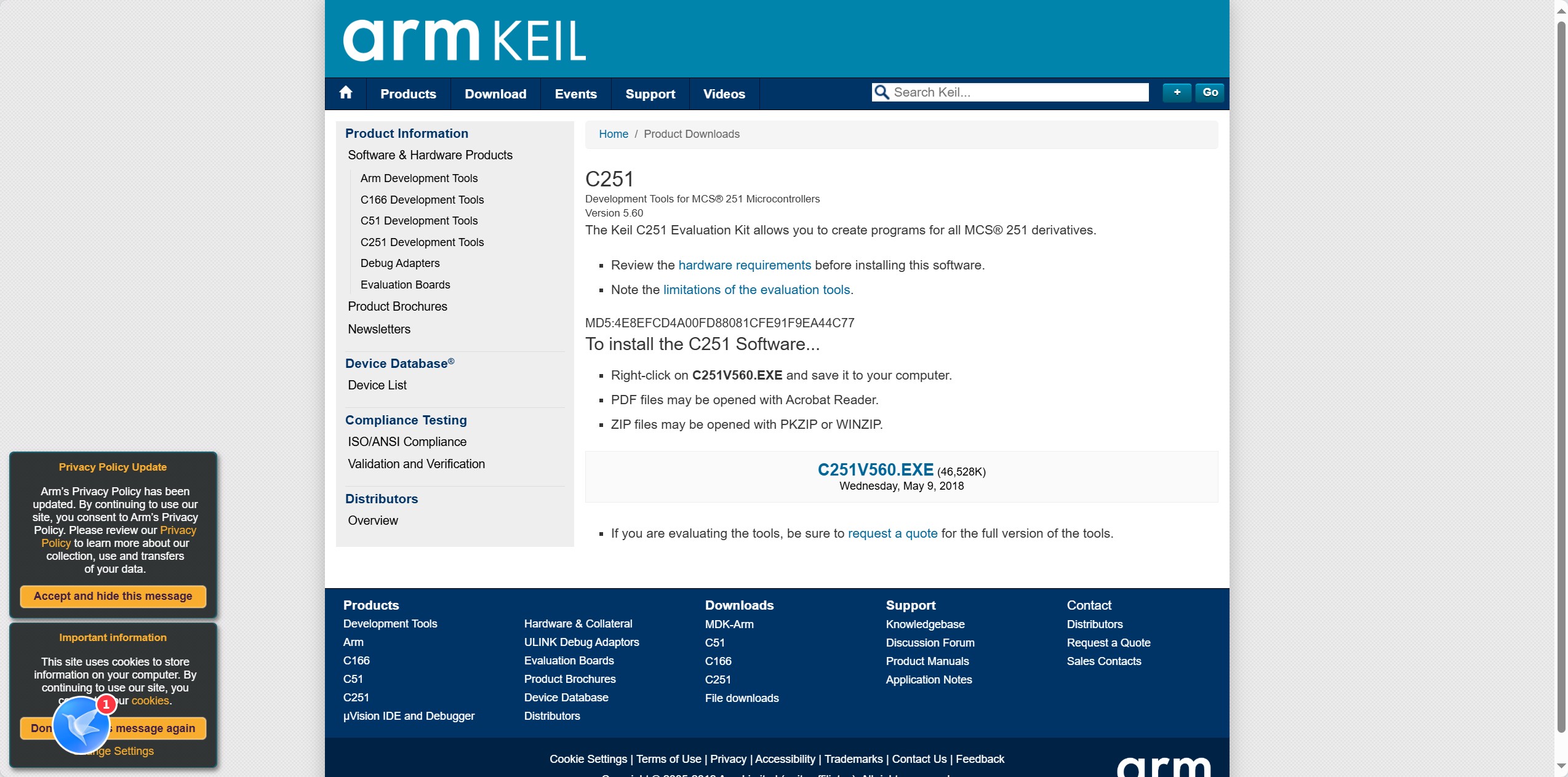

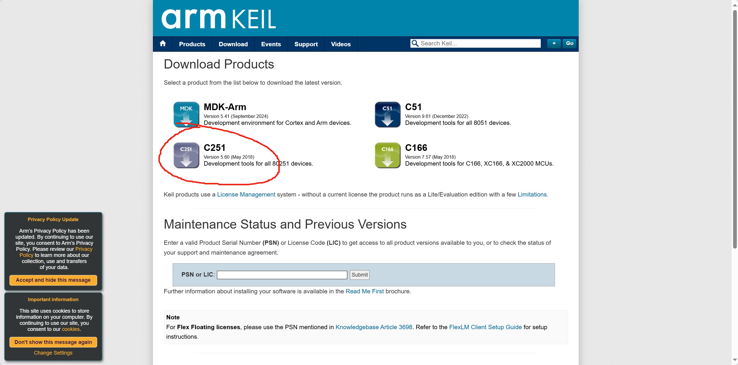

1.首先是安装编译环境,这里我们选择C251,官网的调查问卷我们可以随便填写,之后就可以跳转到下载页面

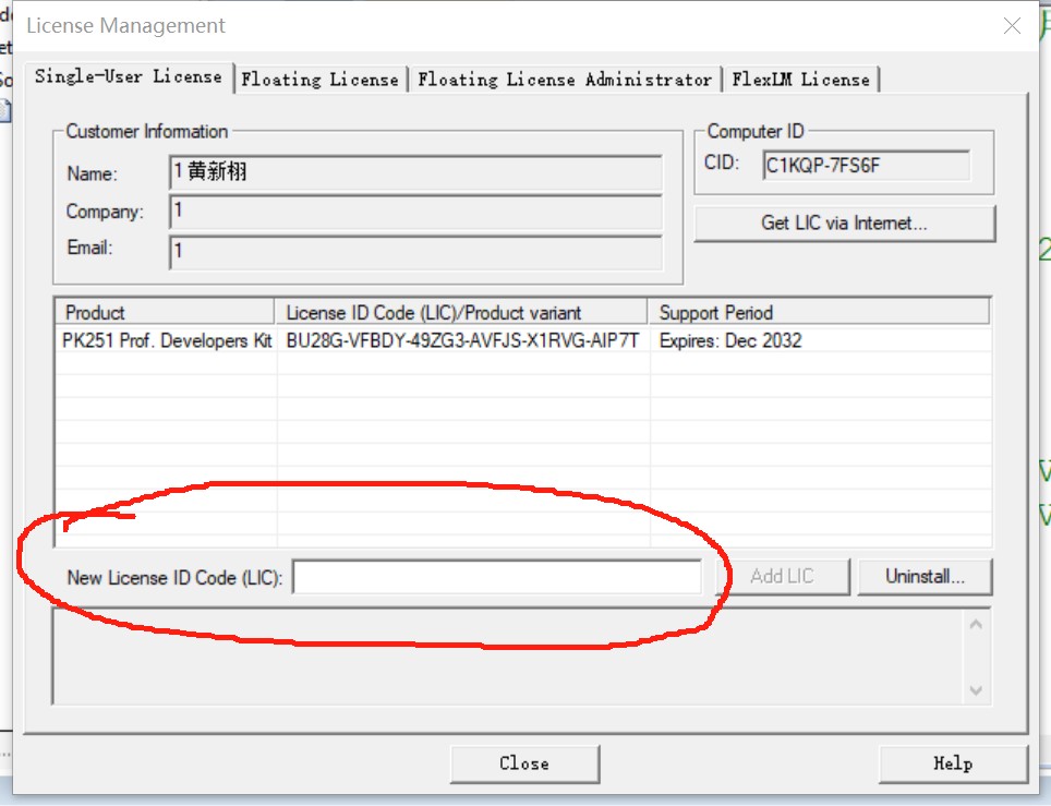

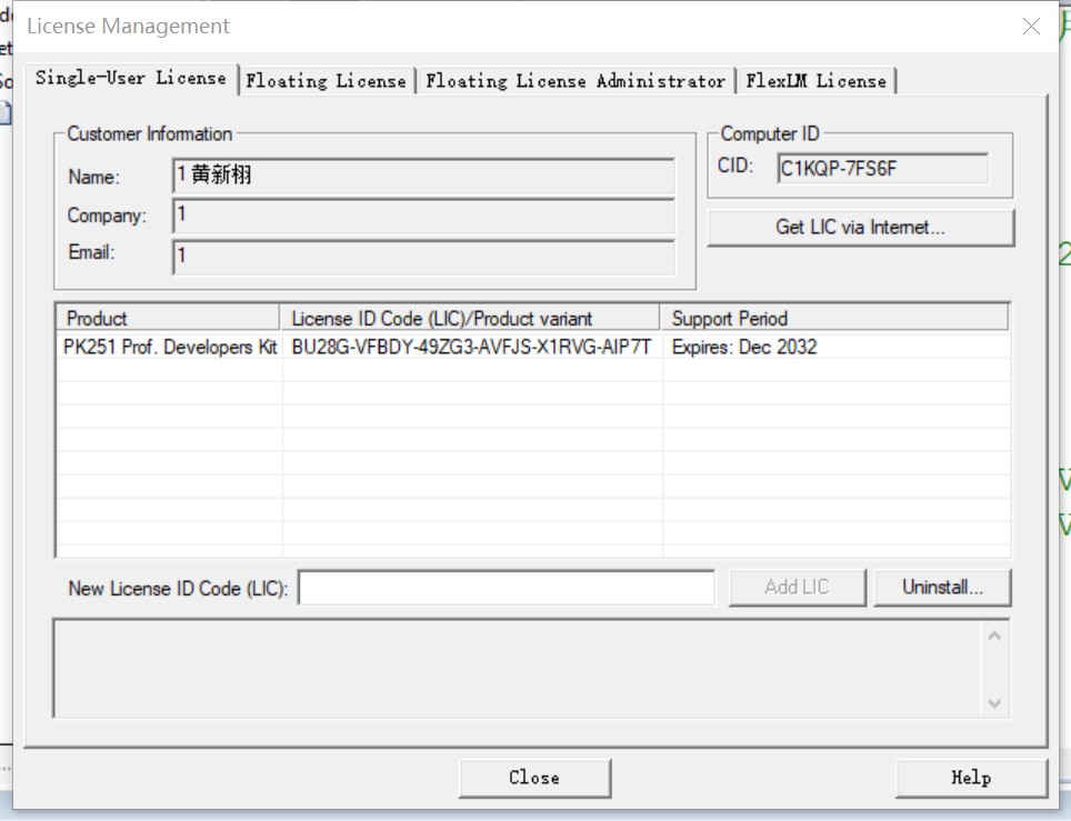

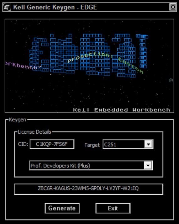

2.确保均为全英文路径后安装到D盘,尽量避开系统盘以防重装系统导致的文件丢失,打开keil软件选择图中选项,然后复制CID到keygen CID处得到破解代码,最后到图2所示红圈处点击Add Lic,便破解成功与我图中一样即可。

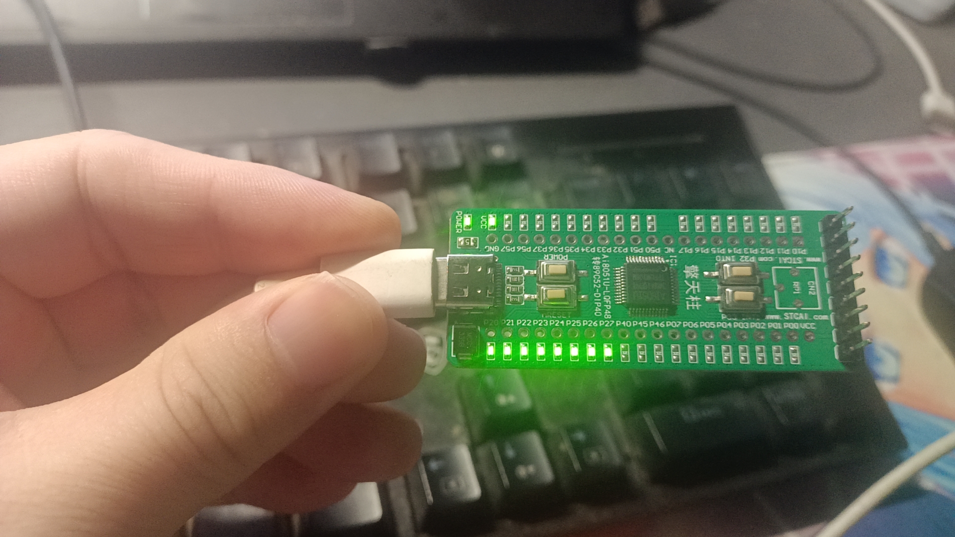

最后也是尝试了一下硬件USB下载程序的快乐,可以说很轻松,直接节省了一个CH340及其外围电路节省成本的同时还能压缩元件布局。

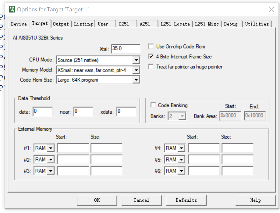

6.5新建与设置超64K程序代码的项目(Source)模式
通过读取手册可以得知:
AI8051U目前只支持Source模式,由于中断的压栈与出栈都是4字节建议选中 4Byte Intemupt Frame Size
并且Memory Model选择为XSmall模式,首先AI8051U逻辑地址为FF:0000H~FF:FFFFH,必须使用24位地址线才能正确访问,默认常量类型必须使用"far"类型,指针变量为4字节。
Memory Model模式区别:
XSmall模式将变量定义在内部RAM也就是edata中,单时钟存取,访问速度快,且有2k的edata供使用。
Small模式也是默认将变量定义在内部RAM(data)中,而data默认只有128字节,超过128字节会报错
Large模式虽然能够正确访问全部的16M寻址空间,但是该模式默认将变量定义在内部扩展RAM(xdata)里,存取需要2~3个时钟,访问速度慢。
故设置为XSmall模式
Code Rom Size模式区别:
Small模式: 跳转/调用指令 为AJMP/ACALL ,单个函数/模块/文件的代码大小为 2K ,总代码大小为 2K
Medium模式: 内部模块代码使用 为AJMP/ACALL ,外部模块代码使用 为LJMP/LCALL,单个函数/模块/文件的代码大小为 2K ,总代码大小为 64K
Compact模式: 跳转/调用指令 为LCALL/AJMP ,单个函数/模块/文件的代码大小为 2K ,总代码大小为64K
Large模式: 跳转/调用指令 为LCALL/AJMP ,单个函数/模块/文件的代码大小为 64K ,总代码大小为64K
Huge模式: 内部模块代码使用 为LJMP/ECALL ,外部模块代码使用 为EJMP/ECALL,单个函数/模块/文件的代码大小为 2K ,总代码大小为 64K。(多文件项目中,文件内部的代码为内部模块代码,其他文件的代码为外部模块代码)
这里设置为 Large模式

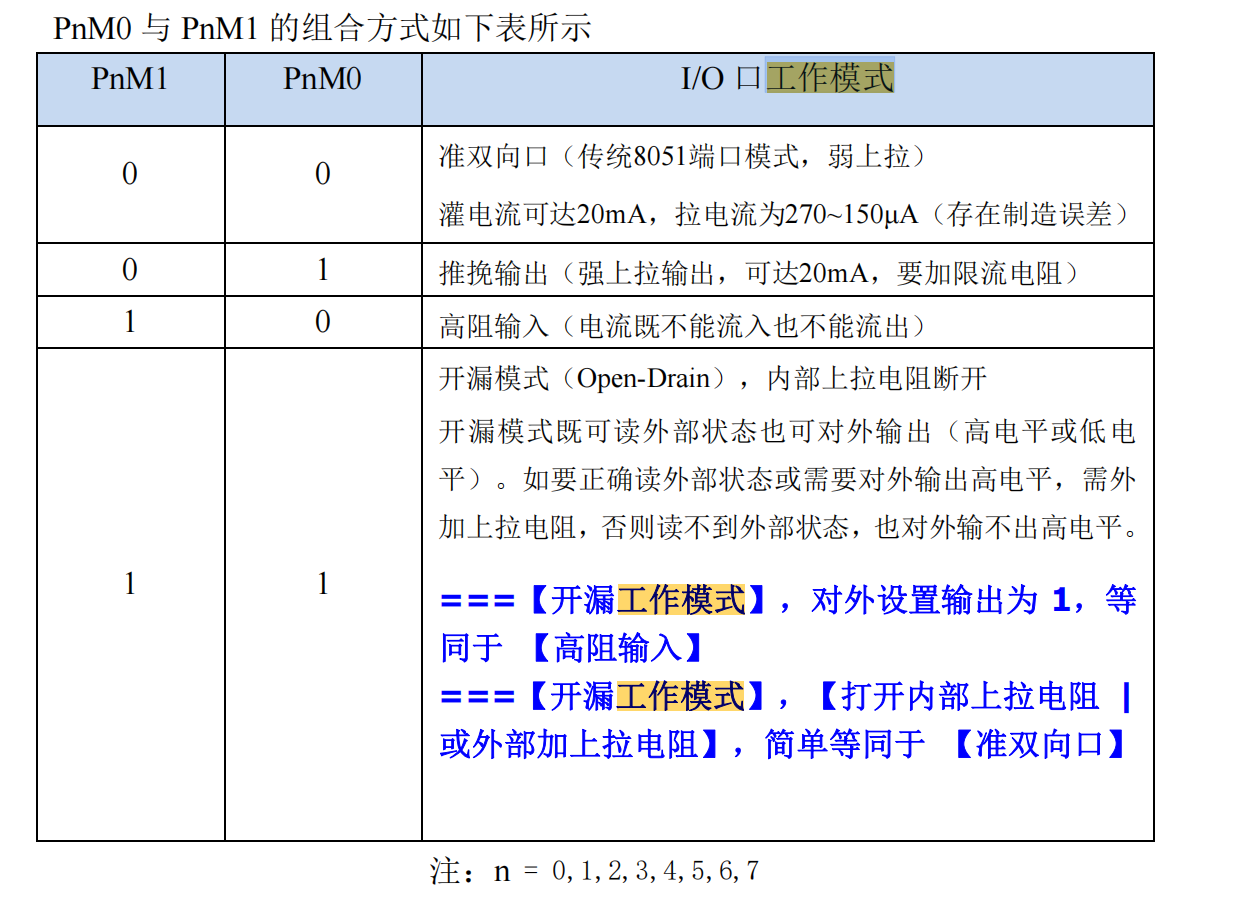

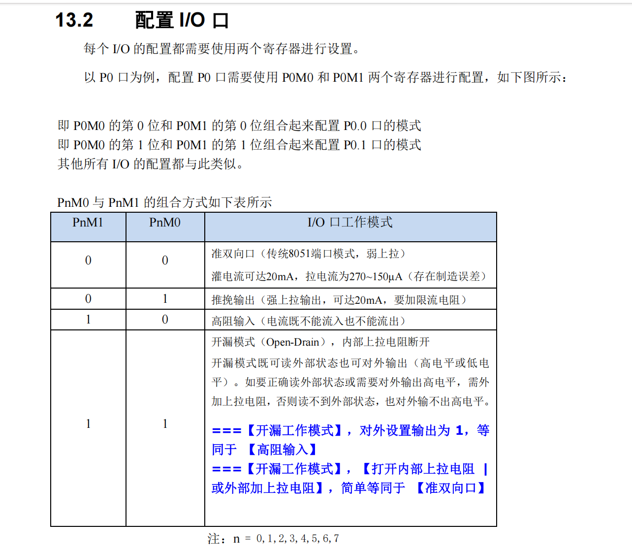

终于到了代码环节,这里必须得搞明白AI8051U的端口定义!
比方说:
我们可以把P0M0、P0M1理解为一个8位的变量,他可以对0~7位进行二进制的操作,赋予0或者是1
P0M0中的P0指的是端口P0,M0指的是P0.0
P0M1中的P0指的是端口P0,M1指的是P0.0
P1M0中的P1指的是端口P1,M0指的是P1.0
P1M1中的P1指的是端口P1,M1指的是P1.0
那么P0.0的引脚模式就是由这个P0M0与P0M1的第0位的状态共同决定的
那么P1.0的引脚模式就是由这个P1M0与P1M1的第0位的状态共同决定的

前面我们知道了P2M0、P2M1是8位变量,这里赋值的方式为16进制,相当于0000 0000 也就是0~7的引脚设置为 准双向口
程序执行为 先将P2的0~7位设置为准双向口,之后无限将P2的 0 ~ 7位拉低,由于在板子上LED灯与电阻串联,一端在高电平上,而另一端在我们的单片机AI8051U上,也就是通过单片机控制引脚来决定LED灯是否发光

第三集 不停电USB下载

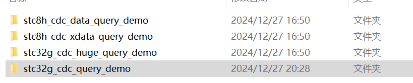

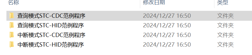

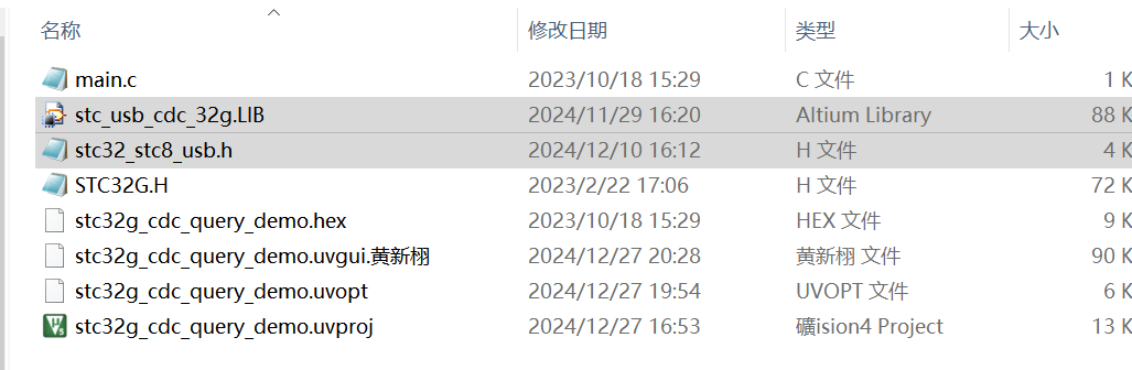

1.深圳国芯人工智能有限公司-工具软件 下载好USB库

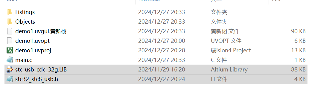

2.选择查询模式STC-CDC范例程序 -> stc32g_cdc_query_demo 将stc_usb_cdc_32g.LIB、stc32_stc8_usb.h这俩个文件放入我们上节课的点灯程序中
3.进行不停电USB下载代码的移植,可以看到官方的头文件是STC32G,而我们是AI8051U
将stc_usb_cdc_32g.LIB加入到文件工程下,在mian.c文件中#include “stc32_stc8_usb.h”这样我们第一步完成了。

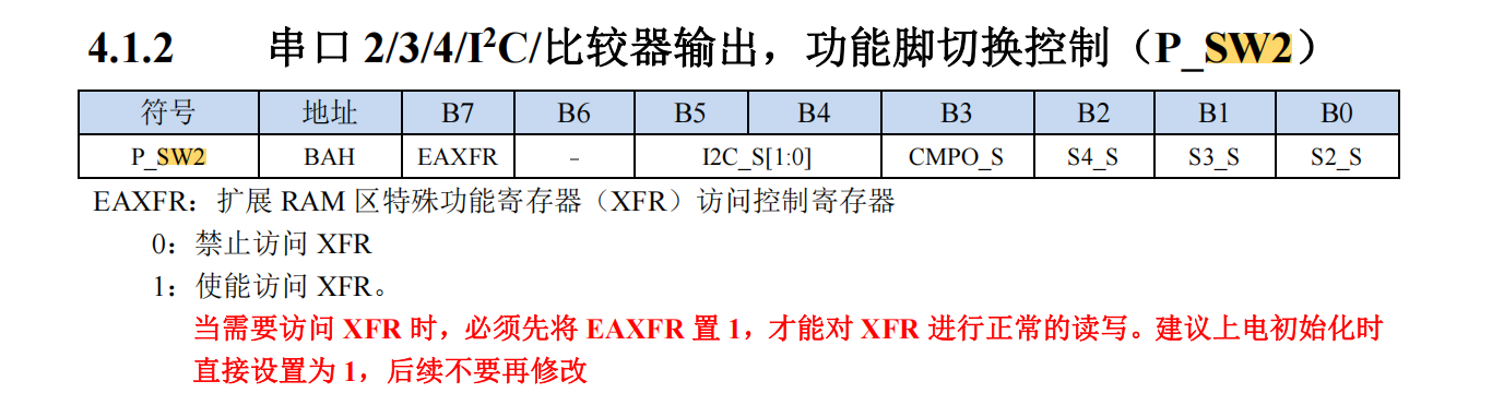

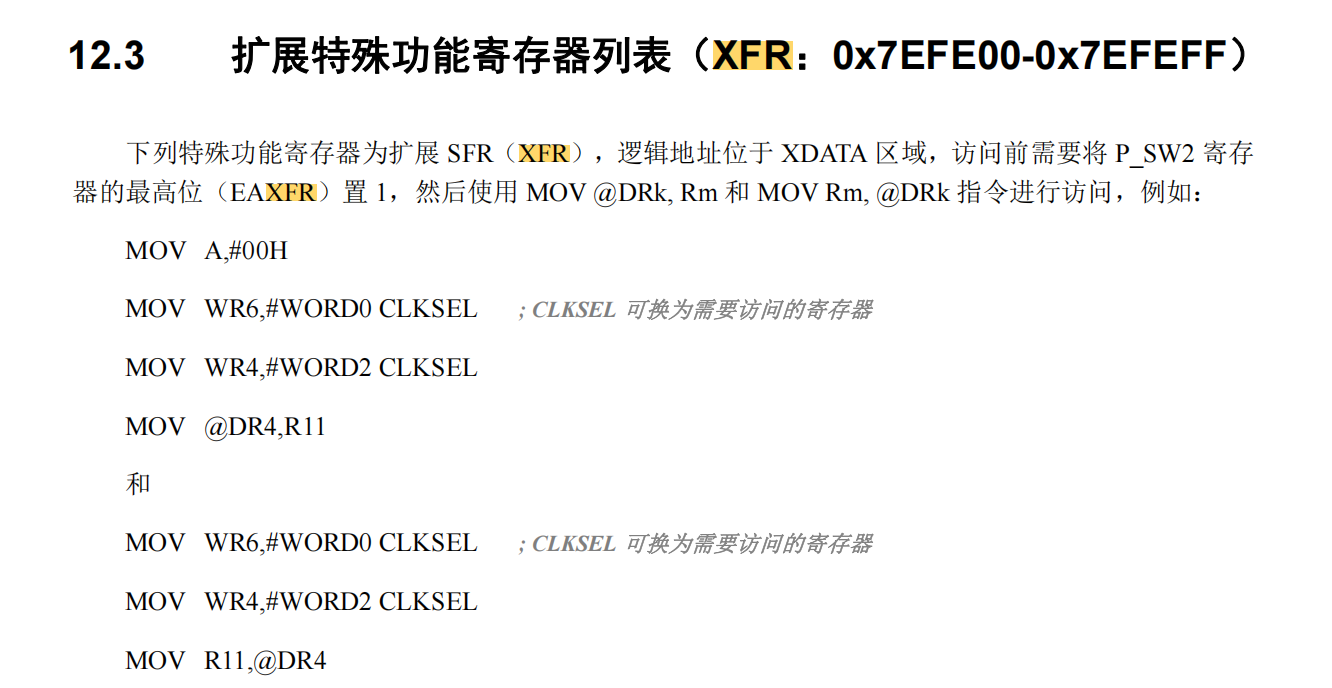

第二步、将以下变量声明,并对在mian函数中添加 P_SW2 |= 0x80;这一步是在保持原有P_SW2各个位不变的情况下,将最高位置1,否则我们将无法使用特殊功能寄存器。
char *USER_DEVICEDESC = NULL;
第三步、初始化usb_init();

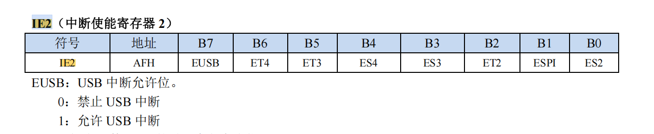

IE2 |= 0x80;将IE2的最高位拉高,以便打开USB中断允许位。
EA=1,将EA拉高,以便打开中断控制,如图所示。
第四步、在main函数添加 while(DeviceState != DEVSTATE_CONFIGURED); //等待USB完成配置
打开stc32_stc8_usb.h我们可以在35行找到#define DEVSTATE_CONFIGURED 4
也就是说如果DeviceState返回的值为4,while循环条件不满足跳出循环,说明UBS配置完成了可以进行正常的程序运行。

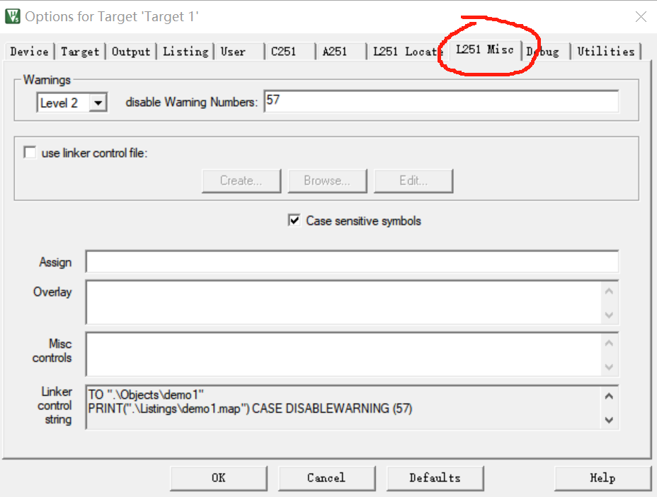

因为stc32_stc8_usb.h 声明了许多的函数,我们没有调用变回报错L57的错误

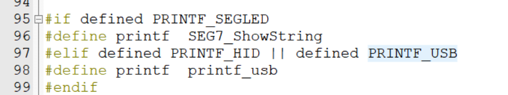

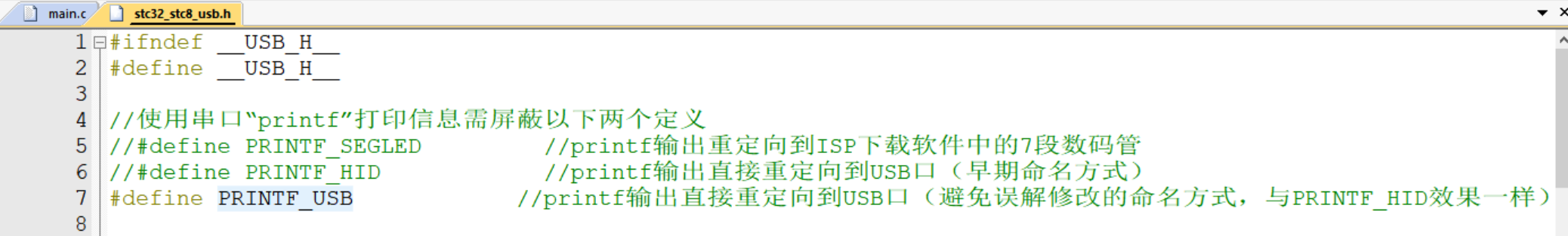

1.使用printf函数
由于版本的更新,现在用PRINTF_USB来进行重定向。
在97行存在一个
#elif defined PRINTF_HID || defined PRINTF_USB
#define printf printf_usb
这一段的代码意思是如果当你使能defined PRINTF_HID或者是defined PRINTF_USB 时,printf 相当于是 printf_usb,便实现了重定向的过程。

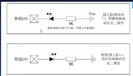

第五集 I/O输入输出
GPIO(General Purpose Input Output,通用输入输出)是嵌入式系统中常见的接口。它允许微控制器或单片机直接控制和监测外部设备的状态。可以通过输入高低电平或者通过它们读入引脚的状态-是高电平或者是低电平。
高电平:接近于电源正极的电压,也称为逻辑‘1’
低电平:接近于GND的电压,也称为逻辑‘0’
单片机输出高电平就是输出VCC的电压,输出低电压就是输出GND的电压。

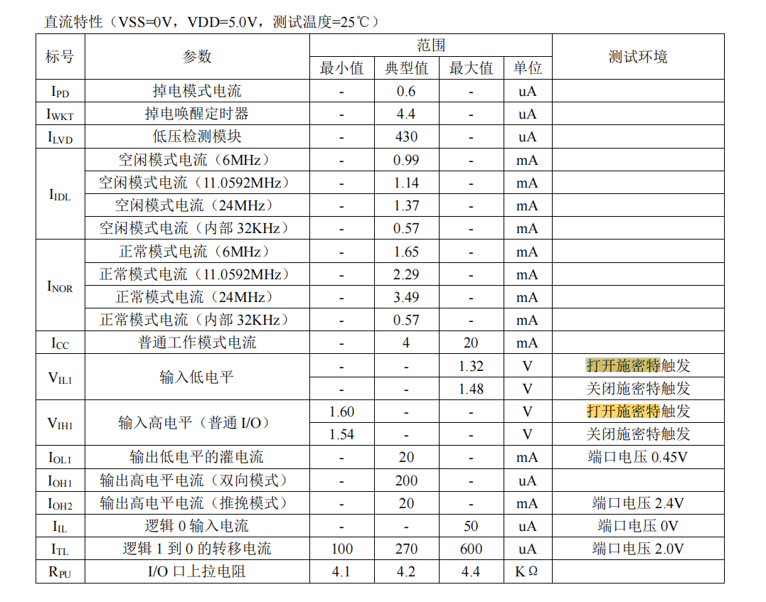

单片机VDD端极限电压为5.5V,则其他IO对地电压等于5.5+0.3=5.8V。
单片机VDD端极限电压为3.3V,则其他IO对地电压等于3.3+0.3=3.6V。
灌电流可以看作向IO口流入电流。
拉电流可以看作IO向外部输出电流。

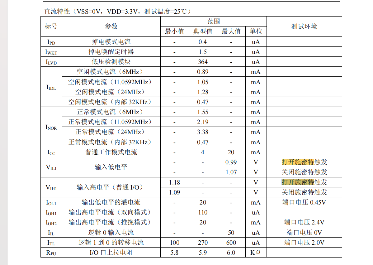

打开手册可以看到电压不同导致施密特开关的电压也是不同的,在5V电压下低电平不能高于1.32V,高电平不能低于1.48V,在5V电压下低电平不能高于0.99V,高电平不能低于1.07V。
上电默认使能施密特触发。

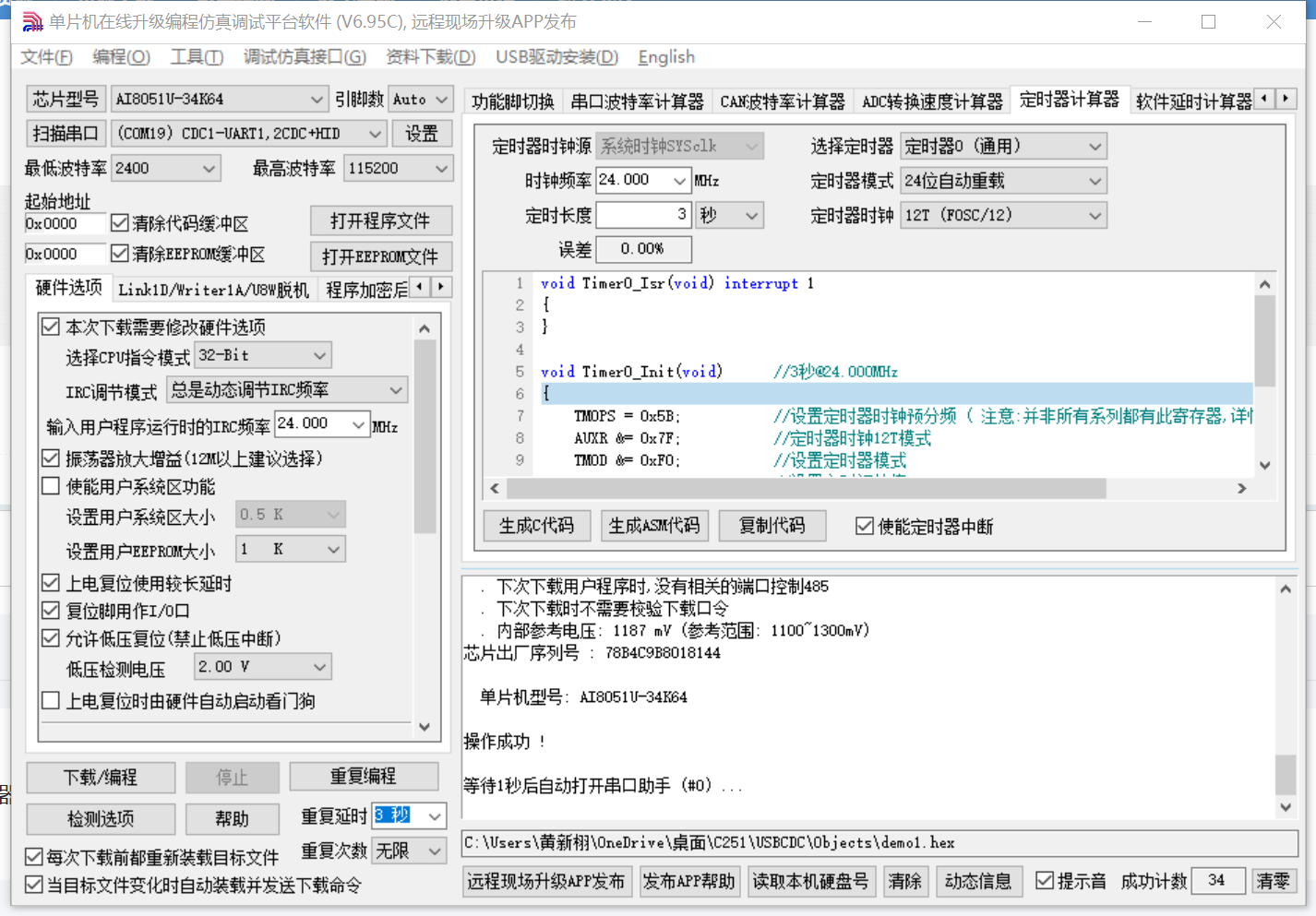

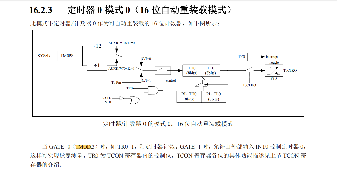

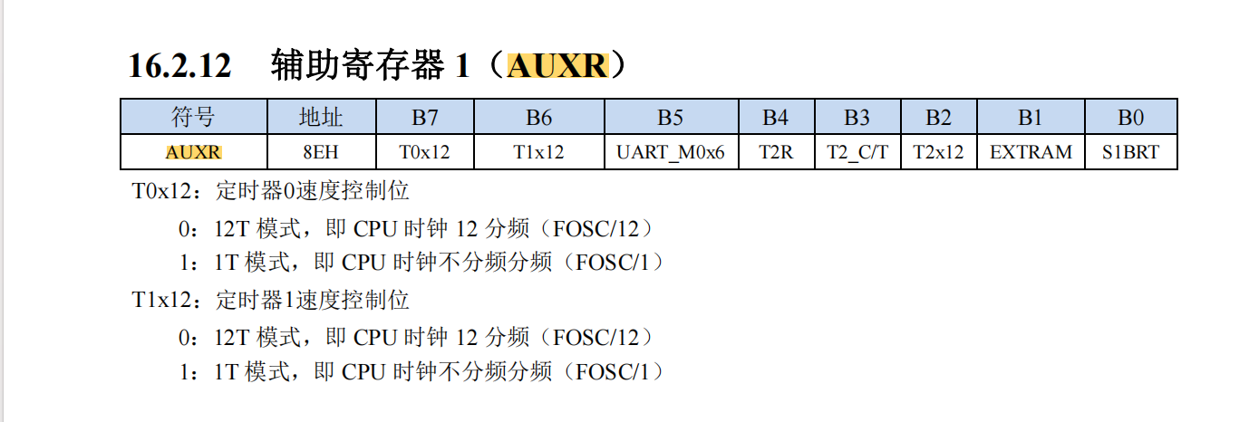

通过AIapp-ISP-v6.95C 选择定时器计数器,时钟频率选24Mhz、定时器0、24位自动重载、12T、定时长度为3秒
使能定时器中断。

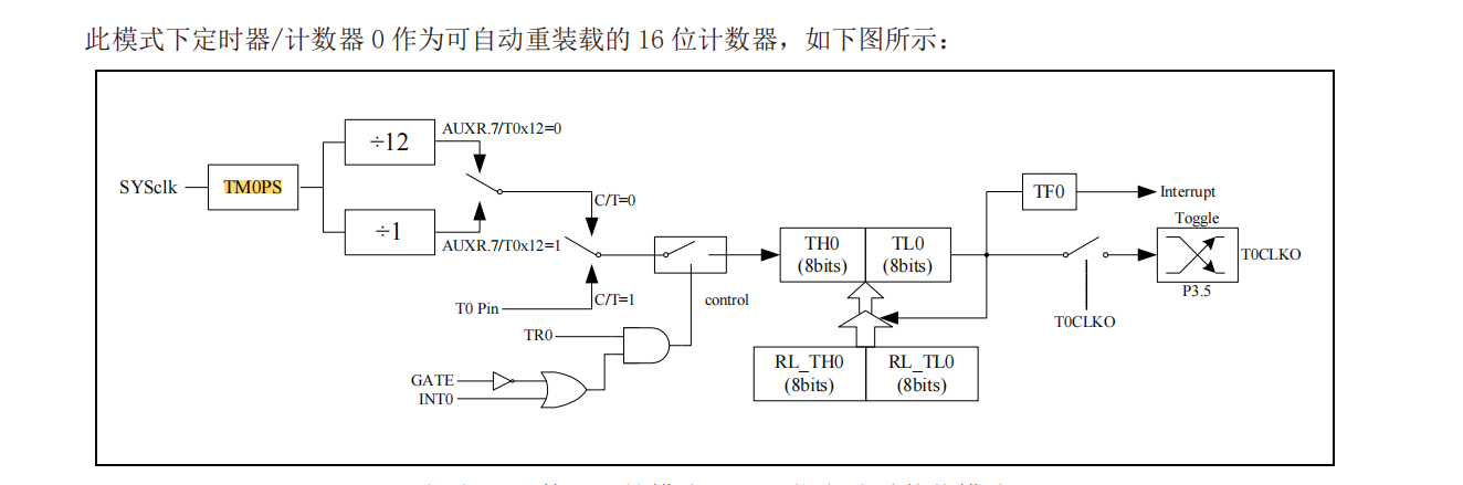

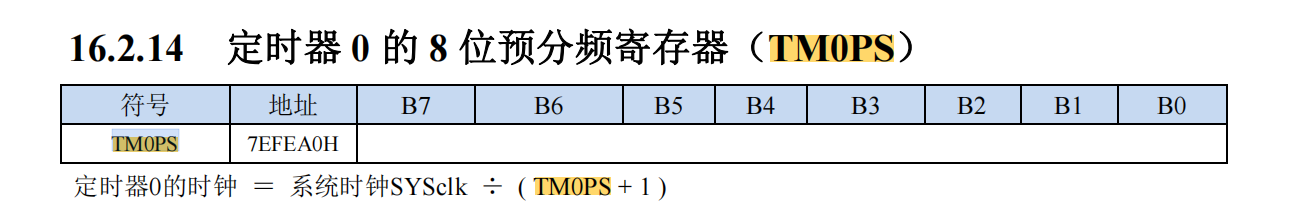

将代码粘贴置keil5后,打开手册可以得知,TM0PS可调节定时器0的时钟,如果TM0PS=0,则直接为系统时钟频率,TM0PS = 0x5B;也就是TM0PS=91;说明24Mhz/91 ≈263,736Khz
AUXR &= 0x7F;也就是0111 1111 将最高位置0其它位保持不变,结合手册我们得知CPU时钟为12分频。

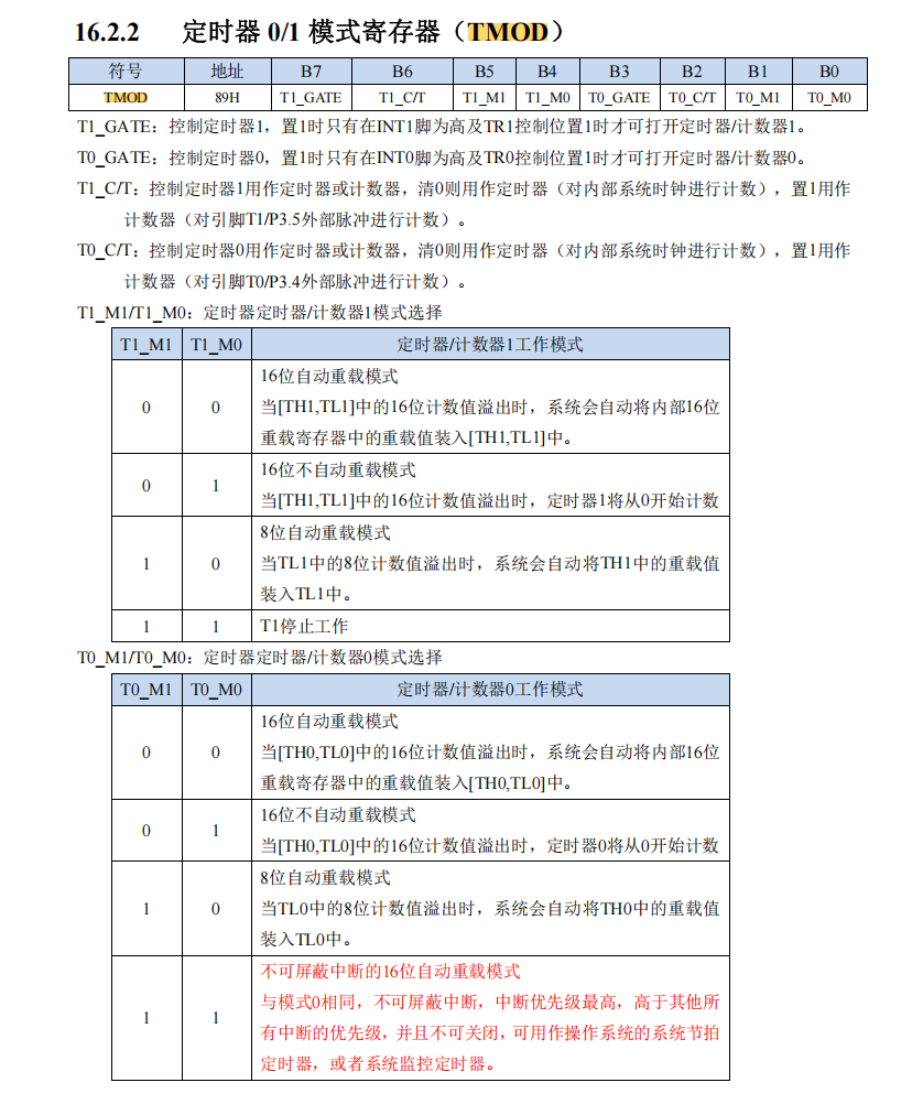

TMOD &= 0xF0;也就是1111 0000 高四位保持不变,低四位全部置0,集合手册我们得知
T0_C/T:置0用作对内部系统时钟进行计数,置1用作计数器对P3.4外部脉冲进行计数。
当GATE=0 ,若TR0=1,则定时器计数。
TL0 = 0x3F;TH0 = 0x01;说明初始值为319。

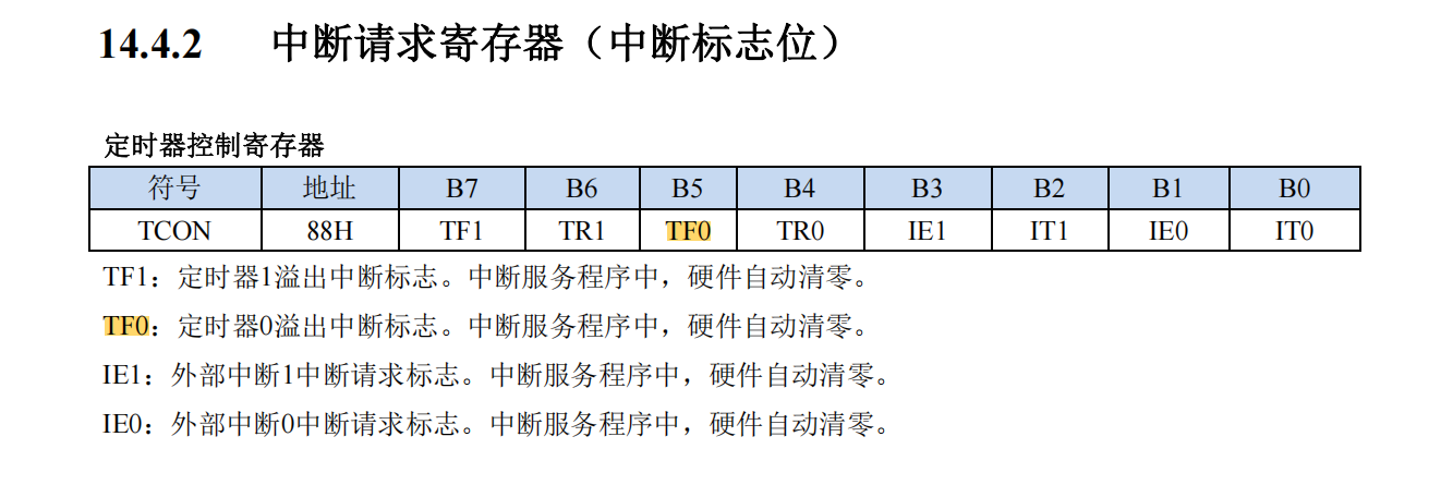

TF0 = 0; 清除TF0标志
TR0 = 1; 定时器0开始计时
ET0 = 1; 使能定时器0中断

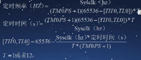

(91+1) * (65536-319) * 12 / 24000000
71999568 ÷ 24000000 约等于2.99将近3秒了
