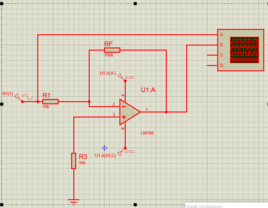

根据反向放大器理论,如果要输出是输入反向,幅值一样,那么比较放大器的正向端的电阻是负向端和反馈电阻的并联,也就是应该选9090欧姆。
方便起见选了一个10k的。

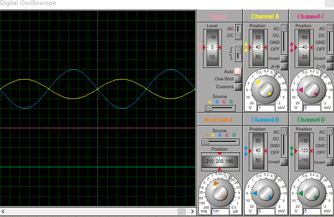

但是proteus结果是2.5倍的幅值。why???请教一下

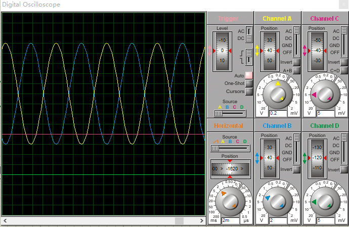

又看了一下视频,才明白怎么调整显示的单位。
我太菜了。这个电路本来就是反相放大的同时,Rf/R1比例放大。其实10:1.
设置channelA显示单位为0.2,channelB显示单位为2.
就可以看到等幅值反响的输入输出信号了。
