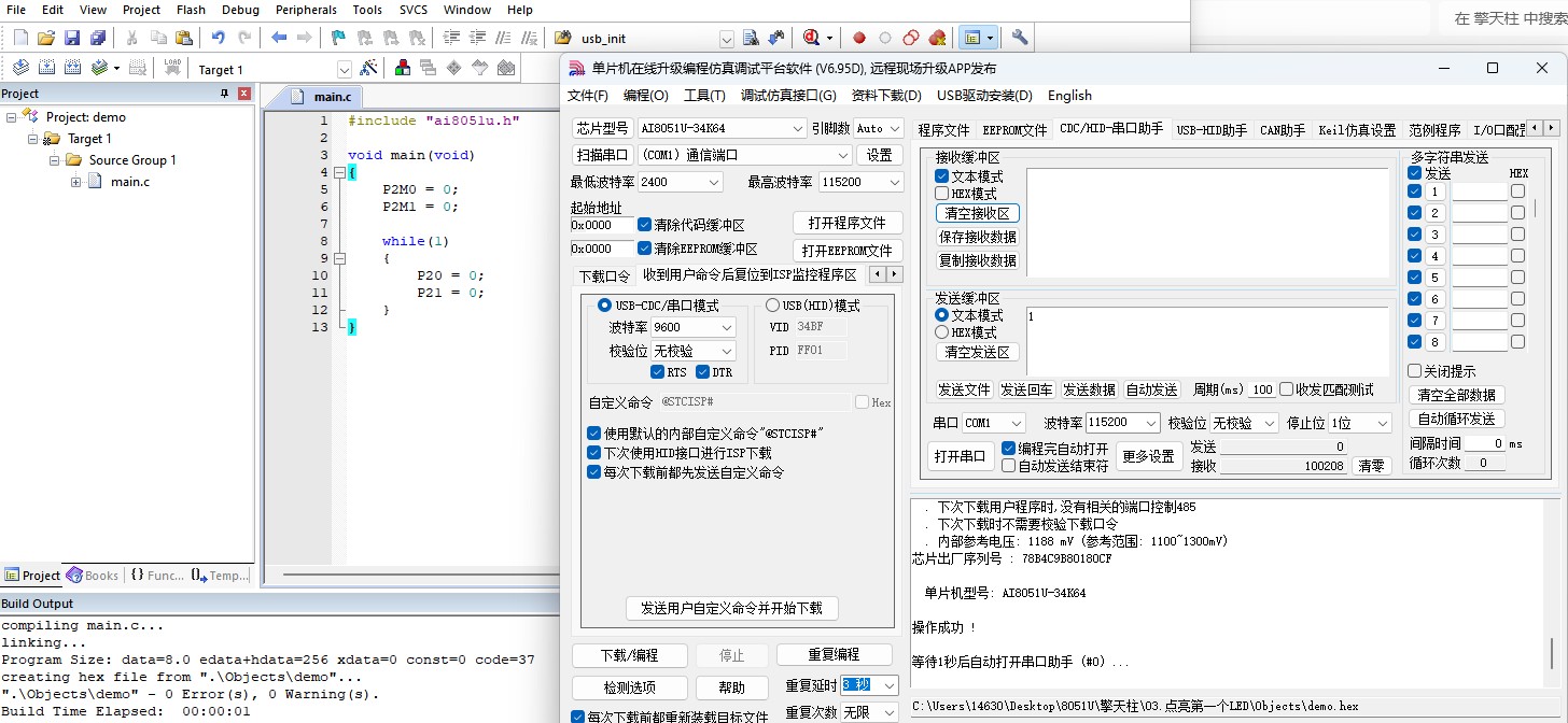

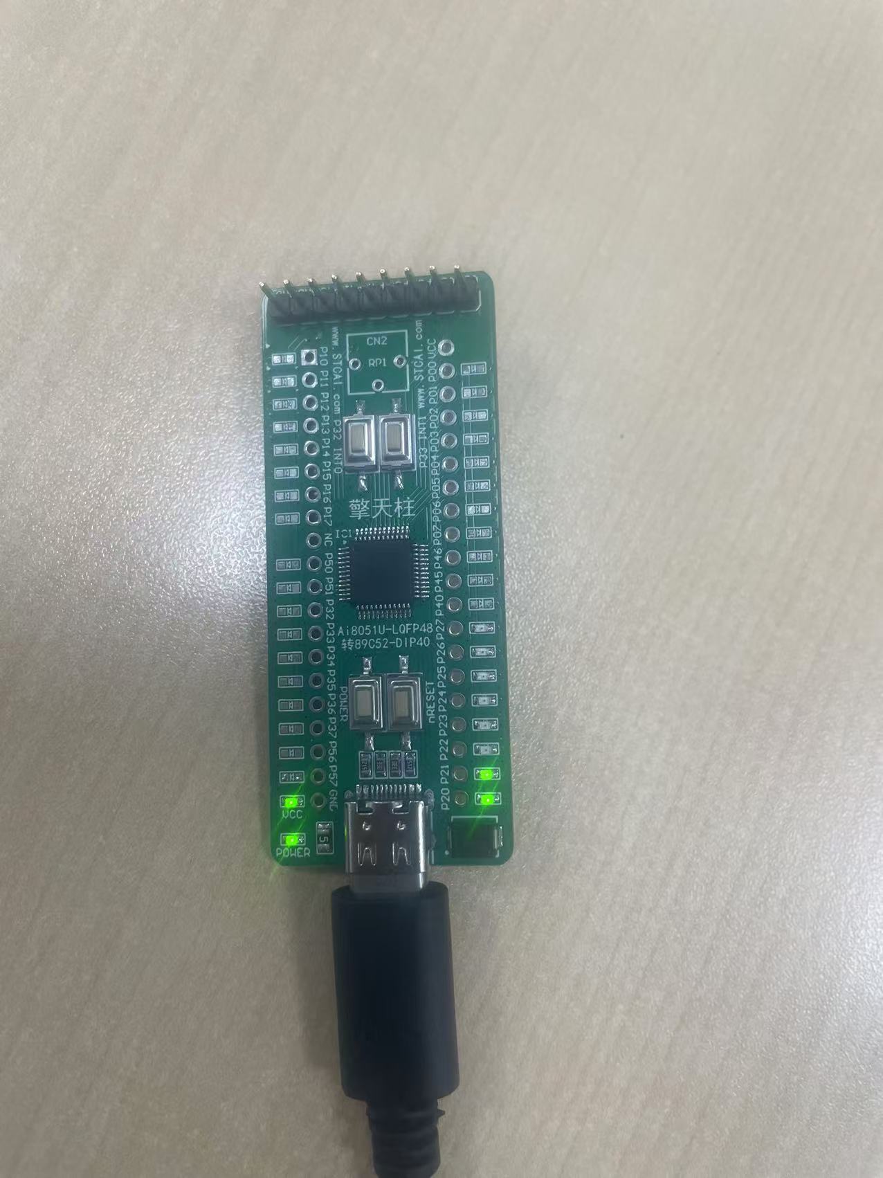

点亮第一个LED灯
#include "ai8051u.h"
void main(void)
        P2M0 = 0;
        P2M1 = 0;
        while(1)
                P20 = 0;
                P21 = 0;
3点亮第一个LED手敲程序.zip (45.35 KB, 下载次数: 53)
