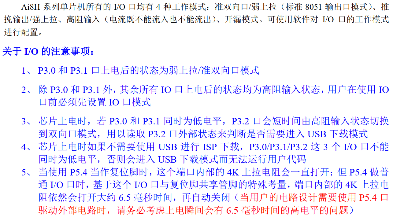

p5.4做为普通IO口时,上电瞬间有6.5毫秒的高电平,
这个上电瞬间指的是断电后的上电吗?
掉电模式后唤醒会不会有6.5毫秒的高电平问题?

掉电模式后唤醒不会有6.5毫秒的高电平问题

是断电再上电后
省电模式(掉电模式或空闲模式)唤醒后不会
